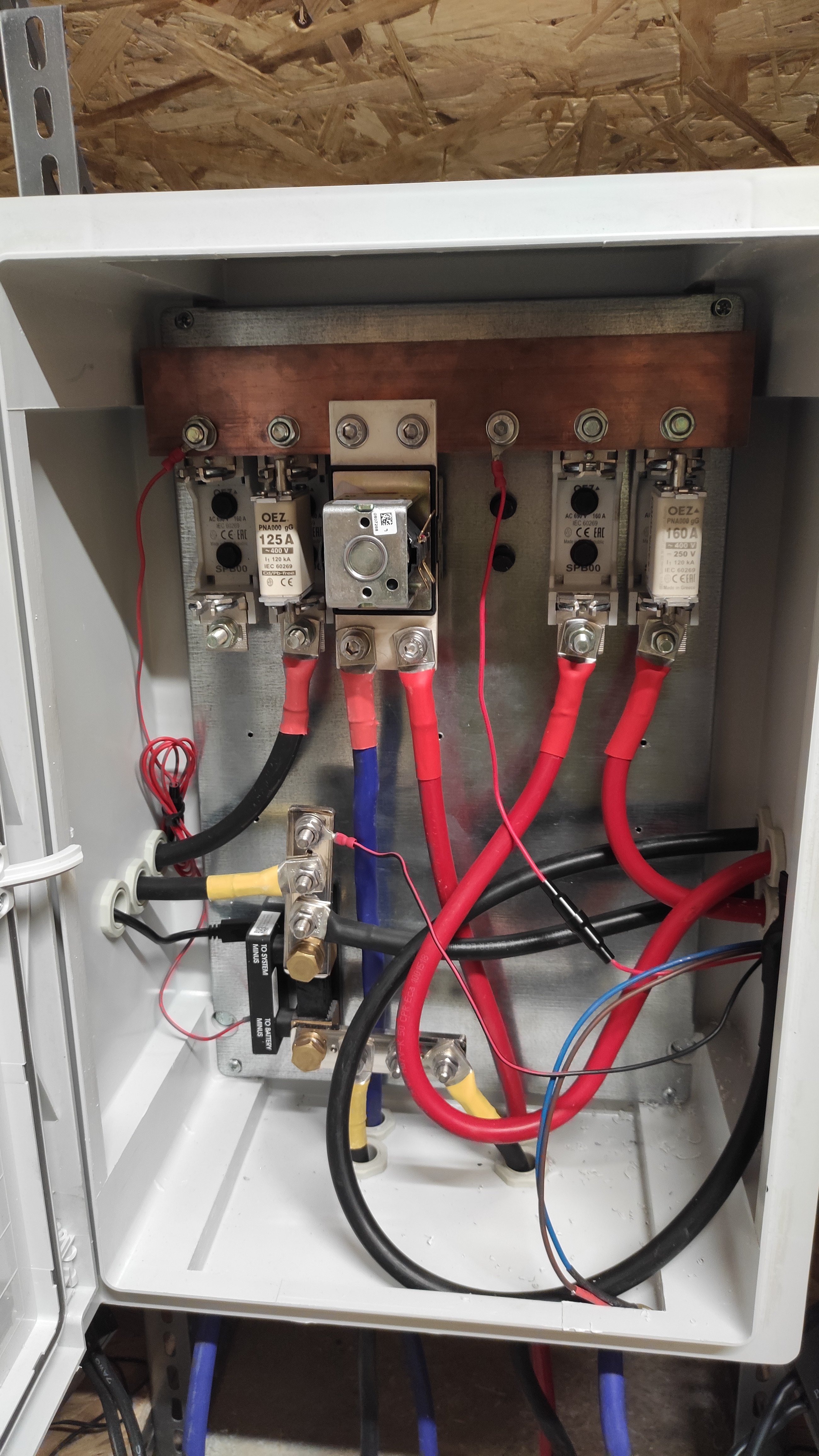

busbar systém si určitě nevyrobím
- PetrDubi
- Příspěvky: 1965
- Reputace:341
Re: Čistý ostrov na rodinné farmě
Já jsem jako bus bar použil tohle
https://www.kvelektro.cz/univerzalni-pr ... 7-p1393524
Použil jsem modrý a bílý, má to 6 přípojných míst, je to i docela izolované, montáž na DIN lištu a cena oproti prodávaným bus barům čtvrtinová.

Pre malý systém asi ok, keďže to je podľa datasheetu do 160A, ale do ostrovnej FVE sa mi to vidí troška málo.PetrDubi píše: pát led 24, 2025 4:18 pmJá jsem jako bus bar použil tohle
Ja som to riešil takto (s pomocou od Migela
- PetrDubi
- Příspěvky: 1965
- Reputace:341
Jo, já mám špičky za ideálních podmínek do 150A,, ale běžný provoz je většinou do 100-120A, takže v pohodě. A ta svorkovnice je do 160A trvale, takže pro moje potřeby v pohodě.

jj, jak píše PetrDubi. A dělají i větší: 95, 150 jsou na do 320A, 240 do 425A. Stačí hledat v katalozích. Je to nejlevnější "bus bar" a navíc izolovanej a na DIN.

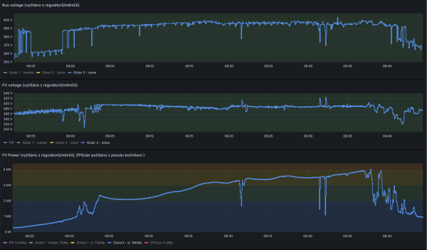

No a pak máš "vysokonapěťové" kombi bedny, které chtějí na fv vstupu napětí do cca 500 V. Vhodné pro větší elektrárny, kde ušetříš za kabeláž. Nevýhodou je, že tento vstup není izolovaný vůči zemi. Výhodou je o kousek lepší účinnost, protože pak to vypadá elektricky takto: FV panely 400 V -> Napěťová sběrnice v kombibedně 300 V -> AC napětí na výstupu měniče 230 V -> AC spotřebiče 230 V. Napěťová konverze je z podobných velikostí napětí, z toho ta vyšší účinnost, že se nejde přes (mnohem nižší) napětí baterie. Tyto kombibedny se obvykle dají velmi silně přepanelovat - "papírově" mají třeba 5 kWp, ale jak vidíš v popisech na obrázku, jde na ně dát i 16 kWp.
Tím v zimním období budou alespoň něco dávat a v létě sice nebudou dávat 16 kW ale jen 5 kW, ale to nikomu nevadí, protože i těch 5 kW v létě bude víc, než spotřebuješ.
V popiskách vidíš i nízkonapěťovou kombibednu PIP a mppt regulátor EPSolar a ty přepanelovat není vhodné.
