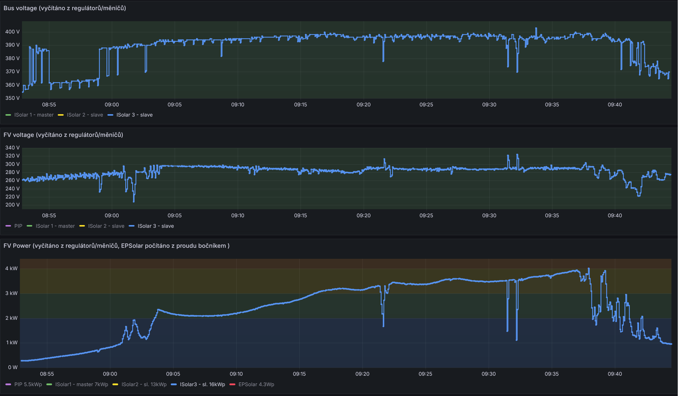

No a pak máš "vysokonapěťové" kombi bedny, které chtějí na fv vstupu napětí do cca 500 V. Vhodné pro větší elektrárny, kde ušetříš za kabeláž. Nevýhodou je, že tento vstup není izolovaný vůči zemi. Výhodou je o kousek lepší účinnost, protože pak to vypadá elektricky takto: FV panely 400 V -> Napěťová sběrnice v kombibedně 300 V -> AC napětí na výstupu měniče 230 V -> AC spotřebiče 230 V. Napěťová konverze je z podobných velikostí napětí, z toho ta vyšší účinnost, že se nejde přes (mnohem nižší) napětí baterie. Tyto kombibedny se obvykle dají velmi silně přepanelovat - "papírově" mají třeba 5 kWp, ale jak vidíš v popisech na obrázku, jde na ně dát i 16 kWp.
Tím v zimním období budou alespoň něco dávat a v létě sice nebudou dávat 16 kW ale jen 5 kW, ale to nikomu nevadí, protože i těch 5 kW v létě bude víc, než spotřebuješ.
V popiskách vidíš i nízkonapěťovou kombibednu PIP a mppt regulátor EPSolar a ty přepanelovat není vhodné.
