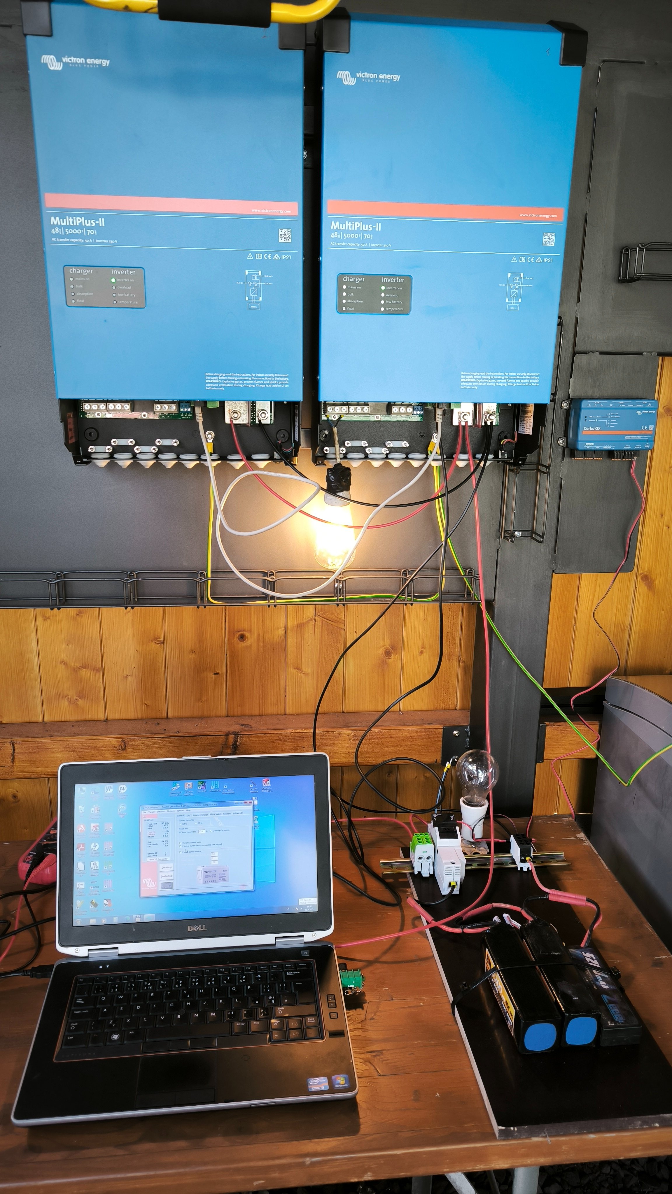

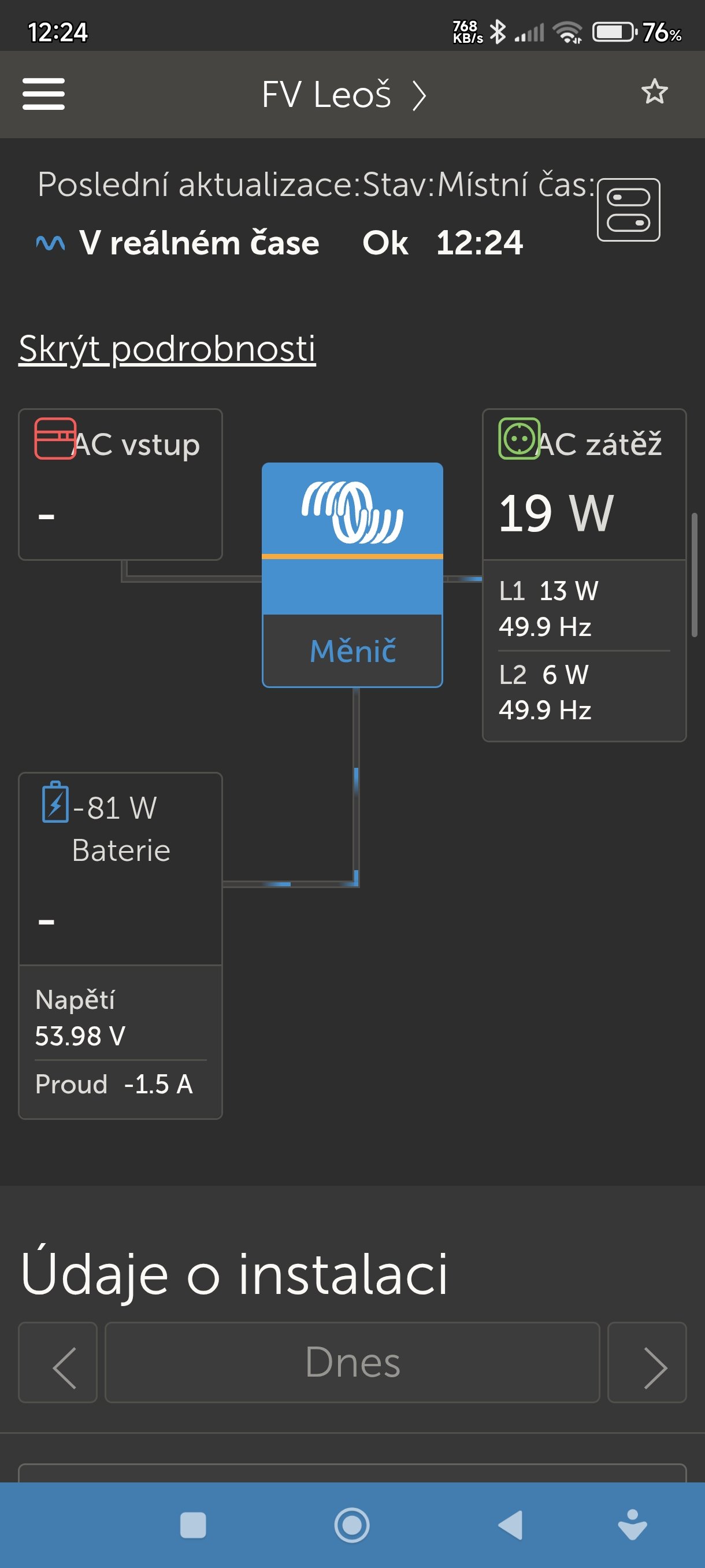

Tak jsem to provizorně zapojil, ať můžu testovat nastavení
v Neosolaru mně potvrdily že při 2 fázovém zapojení se musí dodržet sled fází na ACIN.
Kdyby chtěl někdo něco odzkoušet v této konfiguraci, tak napište.
Zítra ještě připojím ACIN
