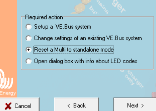

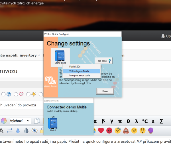

- Příspěvky: 3672
- Reputace: 169
Re: 2* Multiplus 2 a jejich uvedení do provozu
Vidím připojení přes MK, takže bych zazálohoval nastavení nebo ho opsal raději na papír. Přešel na quick configure a zresetoval MP příkazem a s průvodcem pravého tlačítka myši a nakonfiguroval zpět.

- Příspěvky: 3672
- Reputace: 169
Jo ještě tuším, že se musí vysunout MK z RJ45 (všechny pokud nejsou nakonfigurovaný dohromady) aby po přepnutí kolíbkovýho spínače řízení převzal měnič sám místo MK. Vysunutí by mělo být za provozu, po takovém provozním přerušení RJ45 byse mělo vše zastavit a vypnout. A zapnout měnič a potom přepnout na nabíječ only. Ne jinak nebo jiný postup pro nastartování řízení samotným měničem. Není jedno vysunout RJ45 za provozu nebo vypnout vysunout a znovu zapnout.
