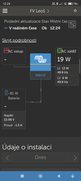

Tak jsem to provizorně zapojil, ať můžu testovat nastavení 😄 v Neosolaru mně potvrdily že při 2 fázovém zapojení se musí dodržet sled fází na ACIN.
Kdyby chtěl někdo něco odzkoušet v této konfiguraci, tak napište.
Zítra ještě připojím ACIN

Zkusil jsem zapnout Multiplus jen jako nabíječka kolébkovým vypínačem na polohu II. ale nenabijí, nabíječka je povolená.
Při poloze I. a přepnutí na ACIN nabiječka funguje.
Tuto funkci používat nebudu, ale fungovat by to mělo, máte nějakou radu. Díky

nevim jestli jsem te spravne pochopil,ale kdyz nemas pripojen ACIN,tak nabijecka nema z ceho nabijet.

ACIN mám připojený ale nenabijí v poloze II. a bliká zelená mains on
Nevím jestli zkusit nový FW mám tam fw508, někde tady jsem četl že s nejnovějším FW jsou nějaké problémy.

Při dvoufázovém zapojení nenabíjí obě nabíječky nebo jen jedna ze dvou?

Mám v provozu zatím jen jeden MP2 do paralelu to dám až na jaře 😀
