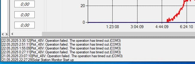

Taky se Vám stává, že někdy před den a někdy v noci napíše monitor chybovou hlášku?
Některý den nic a někdy celou noc
a stále nevím proč to dělá.

Tak jsem si nějak rozhodil ID regulátorů a i když je zadávám různé ID, tak druhý regl Epsolar nepřipojím - stále to píše:
Operation failed. The operation has timed out. (COM3)
No ať zkouším měnit kabely, COMy, ID, nastavení v Solar monitoru, restart Win.... nic nepomáhá.
Ten první regl mi taky (po vypnutí jističe mezi reglem a sběrnicí) nešel, rozchodil se až když jsem změnil ID na 1 - předtím měl jiné ID.

Připoj jen jeden regulátor či měnič a v jejich softwaru nastav požadované ID, a stejně postupuj i u ostatních.
Pokud je více zařízení na lince změna ID se nepodaří.
Detekovaný COM by si měl vidět po startu softwaru ve vyskakovacím okně ...
Pokud používáš daný COM ještě jiným softwarem, bude ho třeba vypnout.
Pokud máš správně baud a paritu, musí to fungovat.

COM v monitoru i Win kontroluji včetně nastavení.
Ale vyzkouším, vždy jsem měl v NTB ještě další kabel, kterým jsem ovládal měnič (jiný COM)
Zkusím tedy nastavit jak píšeš a dám info.
Díky.
Díky.
