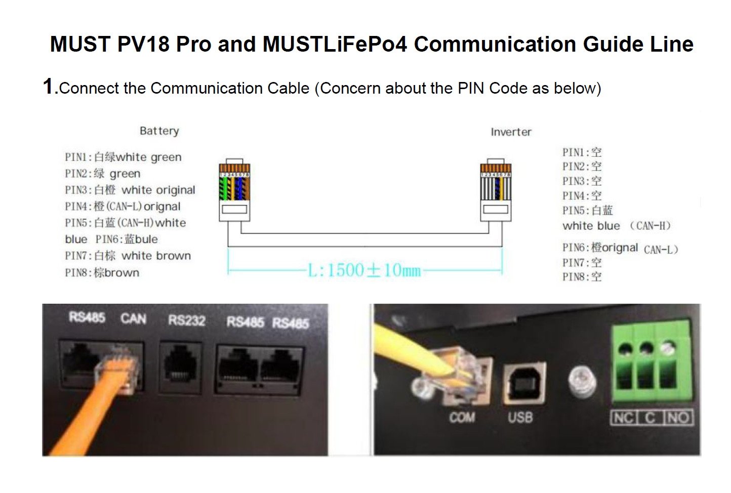

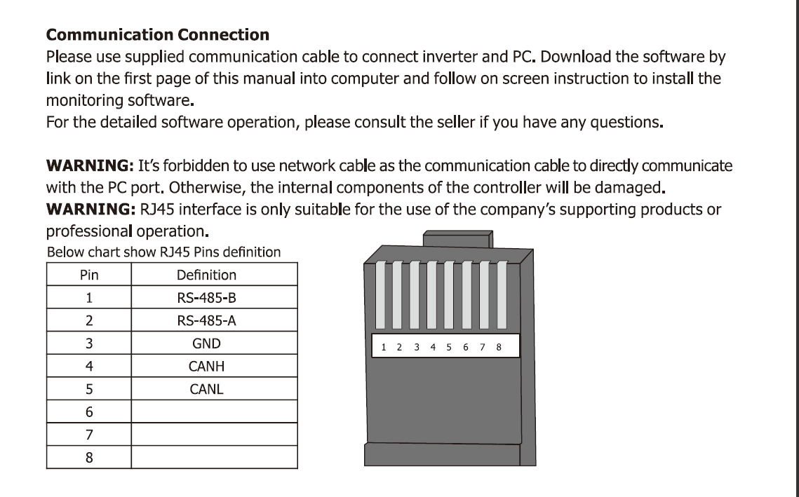

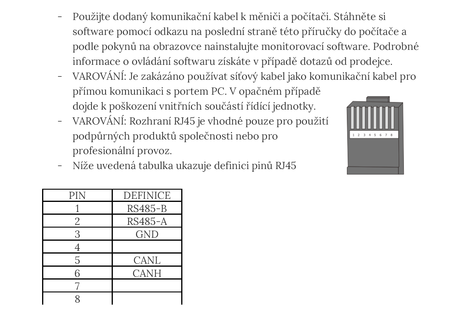

Jeden návod a dva popisky pinů konektoru RJ45 který má měnič.
strana 3 návodu
strana 46 toho samého návodu
návod volně stažitelný
strana 3 návodu

Re: Jaké jsou piny u CANbusu u PV1800PRO5,2kW?
Malo by to byť 5 a 6.
Tak to třeba otestovat ten CANL je u obou zapojení stejnej a jedno bude asi na baterce a druhé asi na měniči?
Viz originál obrázek v příspěvku předemnou.
A teď koukám že ani označení CANH a CANL nesedí na jednom jsou prohozené CANH <-> CANL jedině otestovat.....
Právě logicky, pokud bych našel zakončovací odpor propojovací L a H pro CAN bus, našel jsem piny. Ale ani ten odpor nevidno. Tak nevím. měnič visí o dědinu vedle tak změřím odpor na baterii i měniče multimetrem případně vezmu i osciloskop a udělám si nějakou svorkovnici očíslovanou 1-8 s koncem RJ45 a uvidím. Možná něco naměřím. Jsou s tím zkušenosti? Prý při vyplé sběrnici bych měl hledat ten odpor 120 nebo půlku ohmů a potom jsou nějaká napětí okolo 2,5V podle toho jestli měřím L nebo H drát.
Edit: jestli je ta RJ45 jenom průběžná zásovku a propoj a CAN končí někde na jiné desce dál ve vnitřnostech, tak potom bych měl dráty najít podle odporu. Případně vezmu osciloskop a ten je rozhodující pro oba dráty které by měly dělat z 2 napěťových křivek protilehlé bubliny a spoje. (0a1čky) Nebo mám hledat na osciloskopu přes dvě sondy něco jiného?
O tomhle měniči nevím lautr nic.
Ale pokud vymysleli umístění CANbusu na piny 5 a 6, tak je konstruktér opravdu mamlas.
CANbus je diferenciální sběrnice. A měla by běhat po twistu, tedy krouceném páru.
Ovšem pár je u všech běžných kabelů (jak u síťových RJ45, tak i všelijakých menších RJ11) vždy na středních pinech. Tedy na pinech 4 a 5.
Pokud je mezi různými dokumentacemi rozpor, věřil bych spíš té, kde se píše 4 a 5.
Tak manuály jsou zde: https://sw.mustpower.com/Manual/001%20P ... .Inverter/
A podle nich na měniči by to měly být piny uprostřed (4 a 5).
Takže první příspěvek obrázek z EN návodu což jak píše předemnou má logiku.

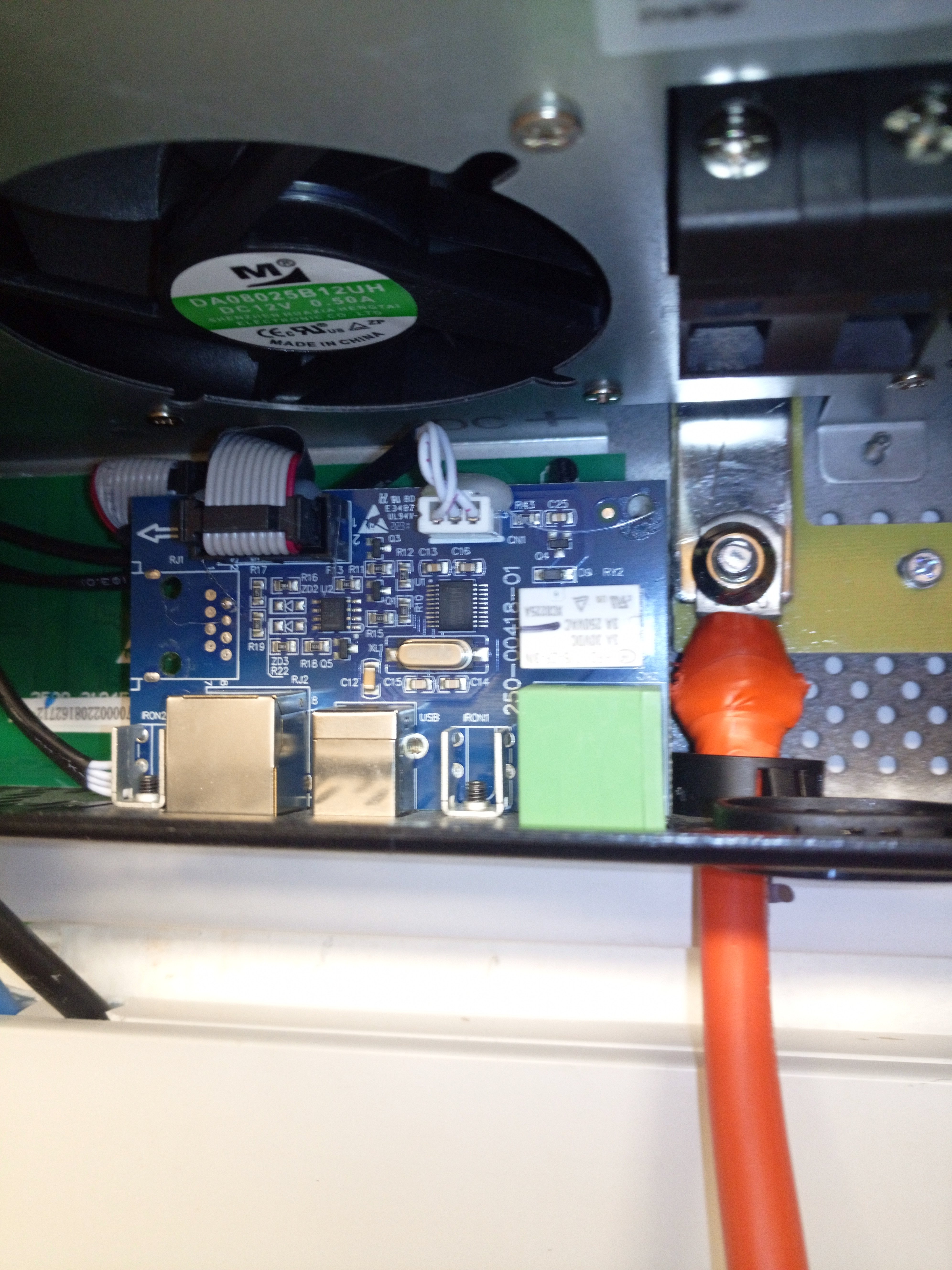

Existuje u tebe obrázek podobný tomu mému?(první příspěvek) Pro srovnání jestli ta USB/RS485/CAN deska je shodná nebo je jiná. Abych se zbytečně nesnažil a ono to bylo prostě bez CANu. Což by bylo už docela několikanásobný zklamání z koupě docela drahého, ale v podstatě očesaného měniče. (měnič nabízí paralelní zapojení ale ve skutečnosti je dodaný singel)Soban píše: čtv dub 10, 2025 7:26 pmTaky záleží zda je canbus vůbec použit, u 24V mustu co mám já canbus není pouze RS485, je to i v originál návodu.

Deska je jiná.
V mém vlákně mám fotky, protože jsem ji měnil.
V originál návodu není o canbusu žádná zmínka u mě.
Skoukni originál návod.....
U těch co umí paralelní chod se buď dodávají s tou deskou a nebo se musí dokoupit, ale bývá to uvedeno.

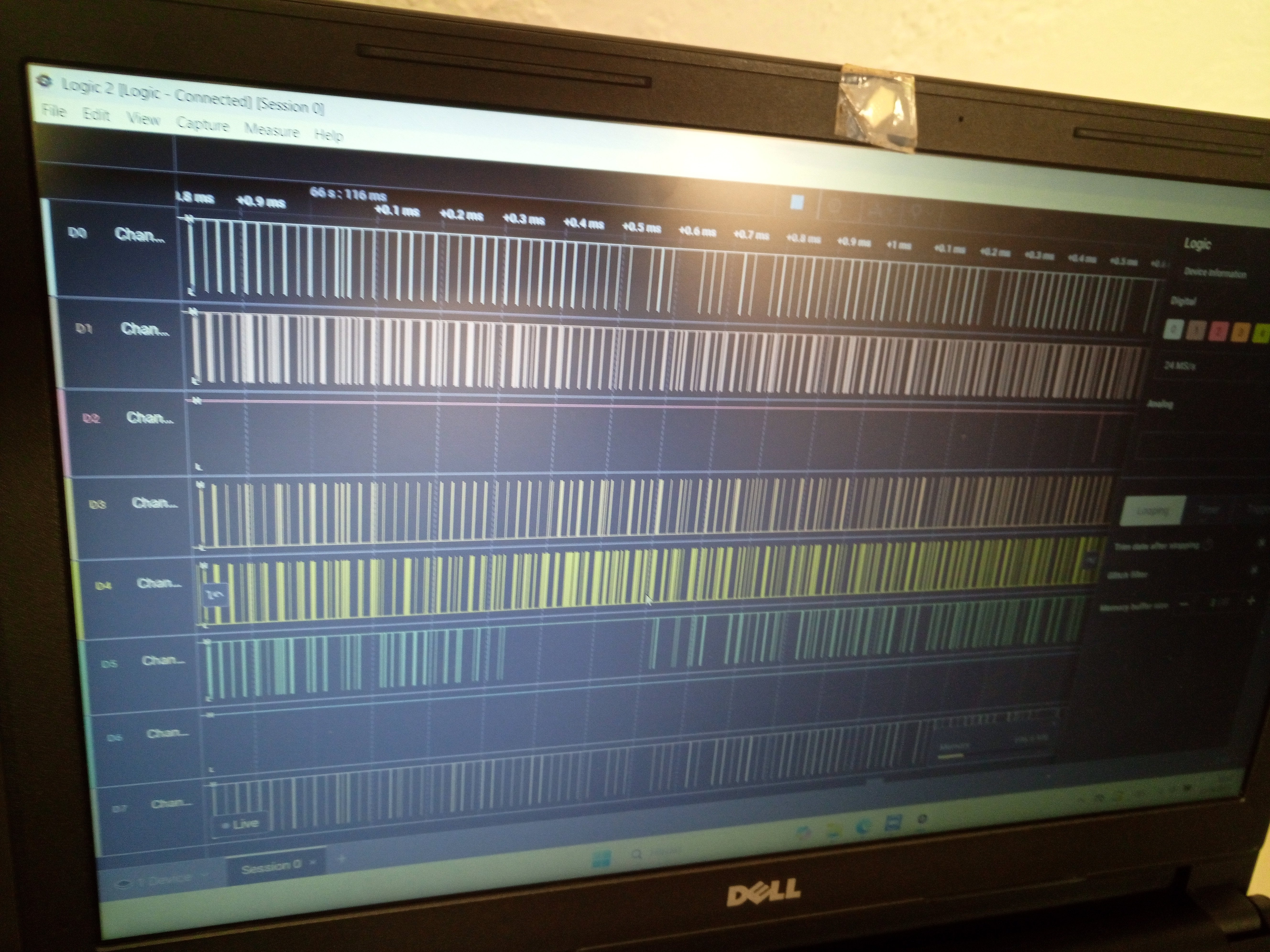

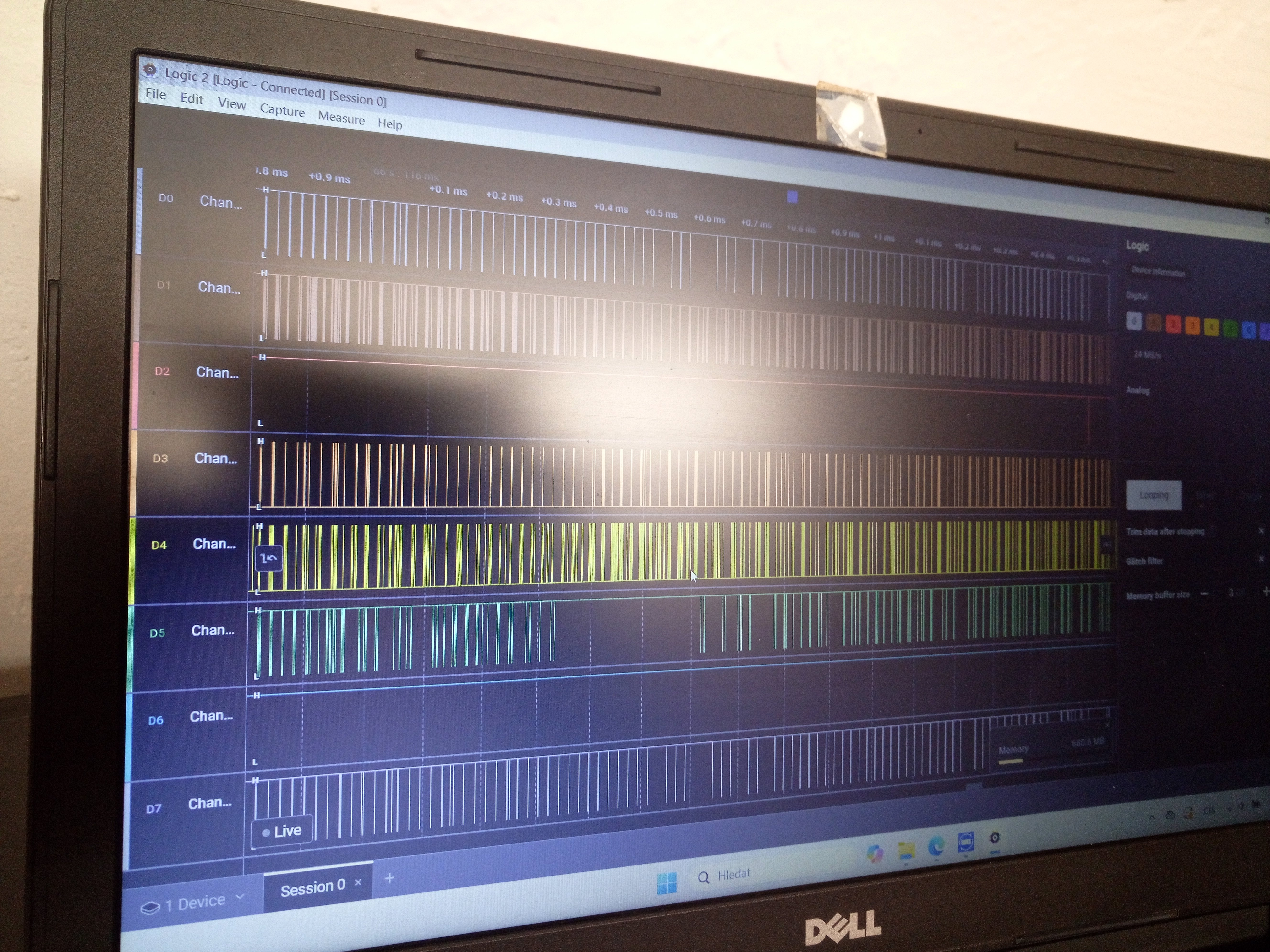

Připojil piny z měniče MUST 5,2kW, PV1800, obrázek desky viz první příspěvek, na zásuvku z RS485/CAN na logický analyzér. Piny od 1-7 = 1-7 a pin 8 je na analyzéru 0.
Dále jsem měřil multimetrem odpor který dával při vypnutém měniči viz obrázek.

Saleae Logic má predsa aj dekodéry protokolov

Jen technická: CANbus je diferenciální sběrnice. Signály na ní nejsou v TTL/CMOS logice. Takže levný analyzátor, který ke svým vstupům přistupuje jako k digitálním signálům, bude ukazovat pravděpodobně blbosti.gupa píše: pát dub 11, 2025 7:07 pmPřipojil piny z měniče MUST 5,2kW, PV1800, obrázek desky viz první příspěvek, na zásuvku z RS485/CAN na logický analyzér. Piny od 1-7 = 1-7 a pin 8 je na analyzéru 0.
CANbus má v klidovém stavu obě linky CAN-L i CAN-H na úrovni zhruba polovičního napájecího napětí. Tedy u sběrnice s budiči napájenými 5V zhruba na 2.5V.
Tak na nějaké dékodování to chce spíš buď osciloskop, nebo k tomu analyzátoru připojit CANbus transceiver (chip za nějaké malé desetikoruny s 8-mi nohama) a sledovat až jeho výstup.
To máš analyzátor opravdu originál Saleae Logic nebo nějaký čínský klon s kradeným SW od Saleae?
Pokud je to Čína, tak se ani nemusí krást. Existuje k tomu skvělý free komunitní projekt PulseView, který je podle mě výborný.
Za mě lepší něž Saleae a je licenčně čistý.

Mex, dá sa aj bez transceivera - https://support.saleae.com/protocol-ana ... /using-can . A ide to aj na čínskom klone.
- Příspěvky: 4178
Osciloskop jak vidno byl, aj dvě sondy, ale vzpomněl jsem si na ten analyzer který mi ležel a napadlo mne ho použít pro základní přehled. Díky chlapi za informace, zatím to odkládám, protože známý není příznivcem nějakého podrobného monitorování. Až se oťuká jako svědomitý začátečník který chce jen zdroj pro nabíjení auta a živení dvou klim přes extra zásuvky, tak se pak jak rozhodne uvidí.
