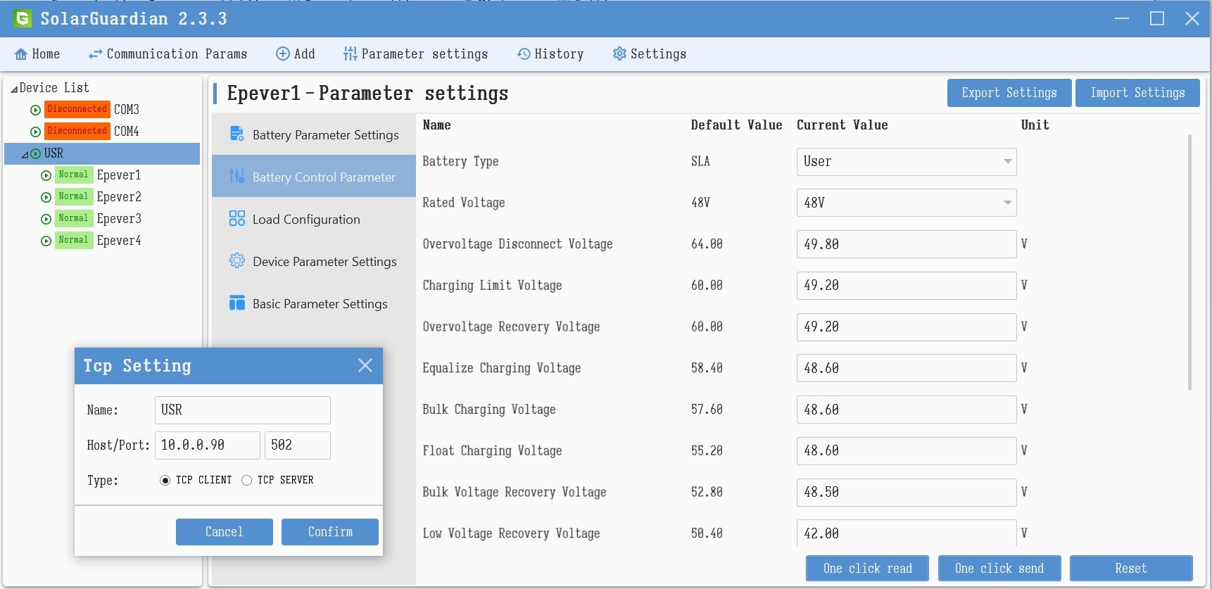

A vzhledem k tomu, že ta origo věc rs485/wifi nutí používat cloud, stejně tak tuším i ty novější BT dongle, tak se používá řešení třetích stran, to jest seriový server, který má na jedné straně nějaký ethernet (lan, wlan), a na straně druhé RS485.
Zde je třeba říci, že v případě použití waveshare krabičky a emulátoru seriáku na počítači, tak se v té krabičce nesmí nic nastavit s protokoly. Prostě jako prostý převodník toho, co přijde na rs485, tak pošle přes ethernet do virtuálního seriáku, a opačně. Tedy se pak dá použít starší origo sw, který nevyžaduje cloud. Stejně tak se dá využít vlastní řešení, třeba NR/HA alá Skybor.

Komu by se s tím chtělo laborovat tak na zahraničním serveru komunity pro Home Assistant (dále jen HA) je popsána i možnost nastavení a napojení toho Epever Wifi Adaptéru do HA s využitím SW doplňku k HA vytvořeného pro tento účel a pak by to v rámci HA mělo fungovat bez nutnosti používat cloud. Z hlediska HW tedy pro napojení do HA stačí i ten origo Epever Wifi Adaptér. Nicméně HA to už je obecně "vyšší level", ale i tak to sem dávám aspoň pro informaci.

Jen jako potvrzení zde již uvedených informací potvrzuji, že třeba SW od Epeveru SolarGuardian opravdu funguje i přes NET/RS485 převodník a dokonce i bez virtuálního portu (a samozřejmě bez cloudu a portálu), což jsem sám netušil, ale protože dnes potřebuji předělat kabeláž k MPPT regulátorům a chtěl jsem si pro jistotu udělat zálohy nastavení, tak jsem to zkusil a funguje to. Díky za nakopnutí
- Příspěvky: 7118
- Reputace:1003
Re: EPEVER XTRA 4415N
Jéé, ono to už nevypadá jak od žáka základní školy? Já jsem toho Guardiana kdysi zkoušel, ale hned jsem to zase smazal. Tohle je o dva levely minimálně jinde. Připojení na TCP to už umělo také, ale bylo to absolutně nepoužitelné, nezvládal adresaci na té rs485, prostě jedna IP adresa jeden regulátor.
Tohle předpokládám už jede normálně ... Že bych to zkusil zase?

Tohle jsem zkoušel taky a je to vopruz... Mám funkční kompromis na jeden kus: udělal jsem si bastl z RJ45 konektorů (aby tam byly tři maminy paralelně). Tu RS485 z EPeveru mam připojenou do bastlu a z bastlu mi to na jednu stranu pokračuje do převodníku RS485/ETH a na druhou stranu je ten cloudovej wifi bazmek. Takhle si data stahuju do HA, ale nemám povolenu konfiguraci EPeveru z HA. Nastavení dělám přes cloud, nebo přes ten jejich program po RS485.Valdano píše: sob dub 12, 2025 6:25 pmKomu by se s tím chtělo laborovat tak na zahraničním serveru komunity pro Home Assistant (dále jen HA) je popsána i možnost nastavení a napojení toho Epever Wifi Adaptéru do HA s využitím SW doplňku k HA vytvořeného pro tento účel a pak by to v rámci HA mělo fungovat bez nutnosti používat cloud. Z hlediska HW tedy pro napojení do HA stačí i ten origo Epever Wifi Adaptér. Nicméně HA to už je obecně "vyšší level", ale i tak to sem dávám aspoň pro informaci.
Teď budu řešit připojení vícero kusů. Jsou dvě možnosti:
a) jak tu je uvedeno, na jednu RS485 připojit paralelně všechno a řešit to adresově (tady to pro mě bude docela složitý, páč o tom nic moc nevím). Máte někdo zmáknutý adresování na těch EPeverech? Případně jak to máte s konfigurací v yaml?? Mám tam všude "slave1" takže předpokládám, že na další přidanej musim dát "slave2" a tak dál...
b) na každý zařízení dám jeden převodník RS485/ETH a budu si to řešit po rtuovertcp po portu, ale s tím, že bych na každýho EPevera musel mít wifikrabku, abych to případně mohl konfigurovat...Anebo v yaml dopsat řádky pro zápis. Pak zůstane adresování "slave1" na všech stejné, akorát bude jinej port - jestli jsou mé myšlenkové pochody správné...

Epevery se umí adresovat úplně v pohodě, i tou originální aplikací. A ta novější to umí i na jedné lince.
