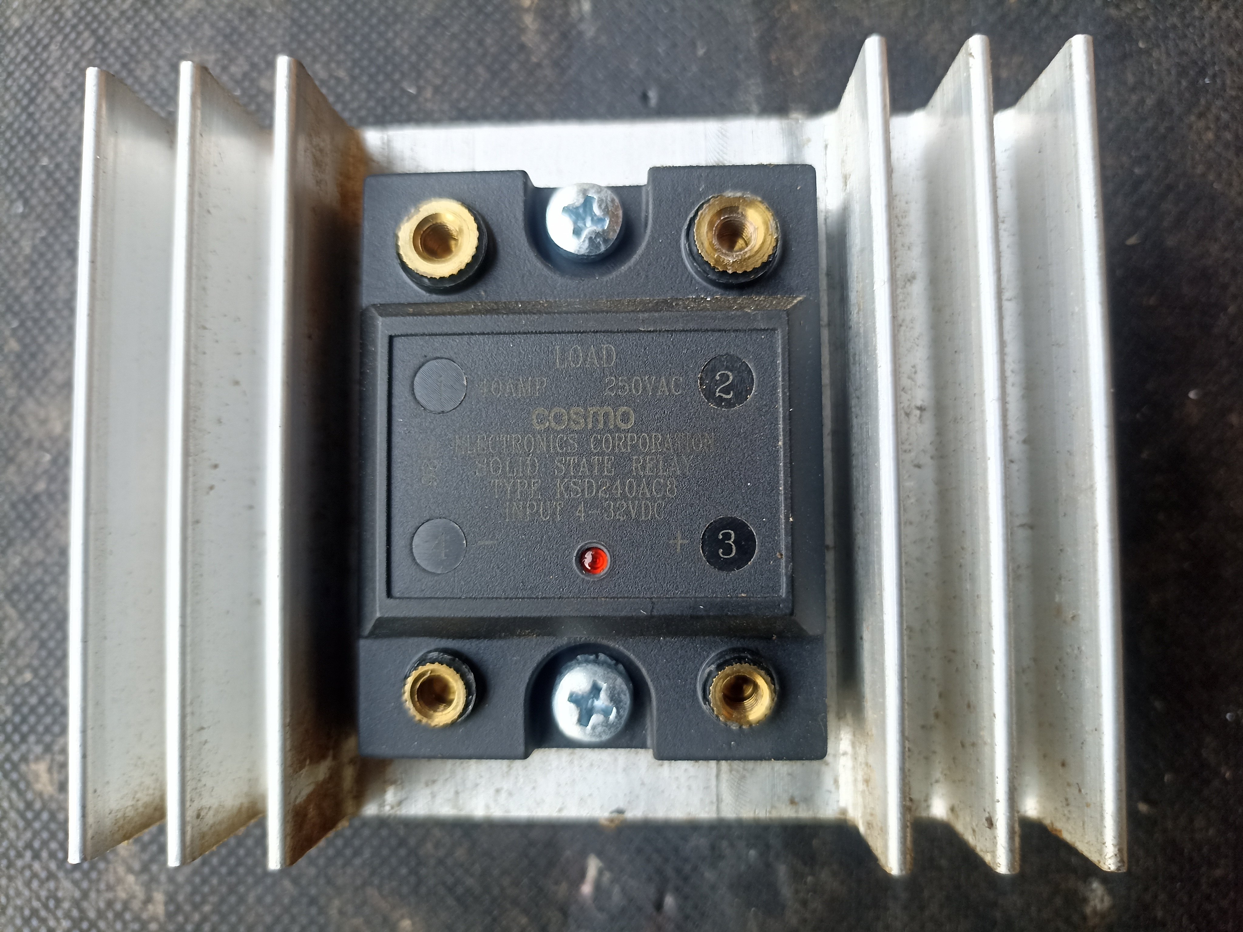

Teď tam naškolím toto.
COSMO 40A DA. Tohle z Číny nemám třeba to vydrží dyl.

Re: shořený SSR relé
Byl na chladiči.Soban píše: stř bře 20, 2024 5:32 pmNechceš aby to hořelo no tak musíš použít kvalitní SSR a to není za cenu součástek.
Jinak vše se dělá v číně, ale jsou podvody kdy podvodník montuje falešné součástky a nebo kašle na kontrolu.
U tebe tipuji na tu druhou variantu prostě špatná kontrola a při proudu do 2kW spirály je proud kolem 9A což je ztrátový výkon kolem těch 9-10W no a 10W to pouzdro nevyzáří jak není na chladiči.
A k zapojení - je to triak takže ten je buď zavřen nebo otevřen nic mezi tím není, jedině že by ten ovládací obvod byl vadný.
Ale problém je uvnitř!
Jak kvalitně bylo to pouzdro připevněno k tomu plechu co funguje jako chladič! Kolikrát tam není pasta, je přišroubováno křivě ten plech není rovný a i když to dáš na chladič tak to neuchladíš protože to má velký tepelný odpor.
Taky záleží co číňan použil jako izolační podložku atd.......
Prostě stejná součástka namontovaná správně snese 25A a špatně s bídou těch 5A víc totiž to pouzdro neunese když není kvalitně chlazené.
