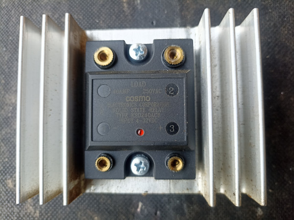

Teď tam naškolím toto.
COSMO 40A DA. Tohle z Číny nemám třeba to vydrží dyl.

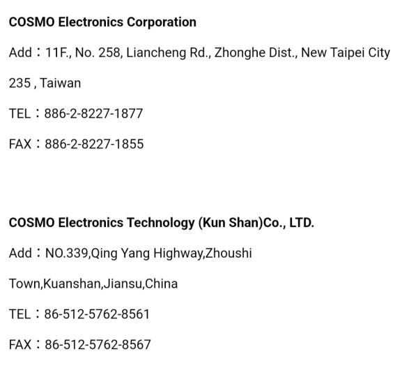

Re: shořený SSR relé
Asi mě zmátlo, že je popis latinkou. Ale firma Cosmo-ic pravděpodobně má svou montovnu v Číně i když si sami hoví na Thaivanu. Smůla.
