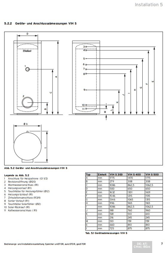

Dovolím si priživiť sa na vlákne: nevie niekto aký typ závitu je použitý na zásobníkoch Vaillant , mám 300litrový s dvomi výmenníkmi (plyn + solár) ale s nadvýrobou elektriny a výhľadom na odpojenie od plynu by som potreboval doplniť špirálu.
Origo Vaillant stojí majlant
(vyše 500eur )
Rád by som našiel niečo kompatibilné čo nebude ekonimický nezmysel
Proruskí trollovia a kolaboranti všetkých krajín vylížte si prdel !

A co se třeba podívat do manuáluromanf píše: úte kvě 21, 2024 8:34 amDovolím si priživiť sa na vlákne: nevie niekto aký typ závitu je použitý na zásobníkoch Vaillant , mám 300litrový s dvomi výmenníkmi (plyn + solár) ale s nadvýrobou elektriny a výhľadom na odpojenie od plynu by som potreboval doplniť špirálu.
Origo Vaillant stojí majlant(vyše 500eur )
Nebo sem dát alespoň přesný model, když už se má někdo podívat místo Tebe...
Přidat spirálu lze mnoha způsoby, i když už není žádný volný otvor do zásobníku vody a spirál je také velmi mnoho, stačí malý průtokáč vedle bojleru, zpětná klapka a malé čerpadlo.
Ekonomický nesmysl to je pouze v případě, že je té přebytečné energie velmi málo jinak na tom snad ani nelze tratit - když je to energie navíc a zadarmo...

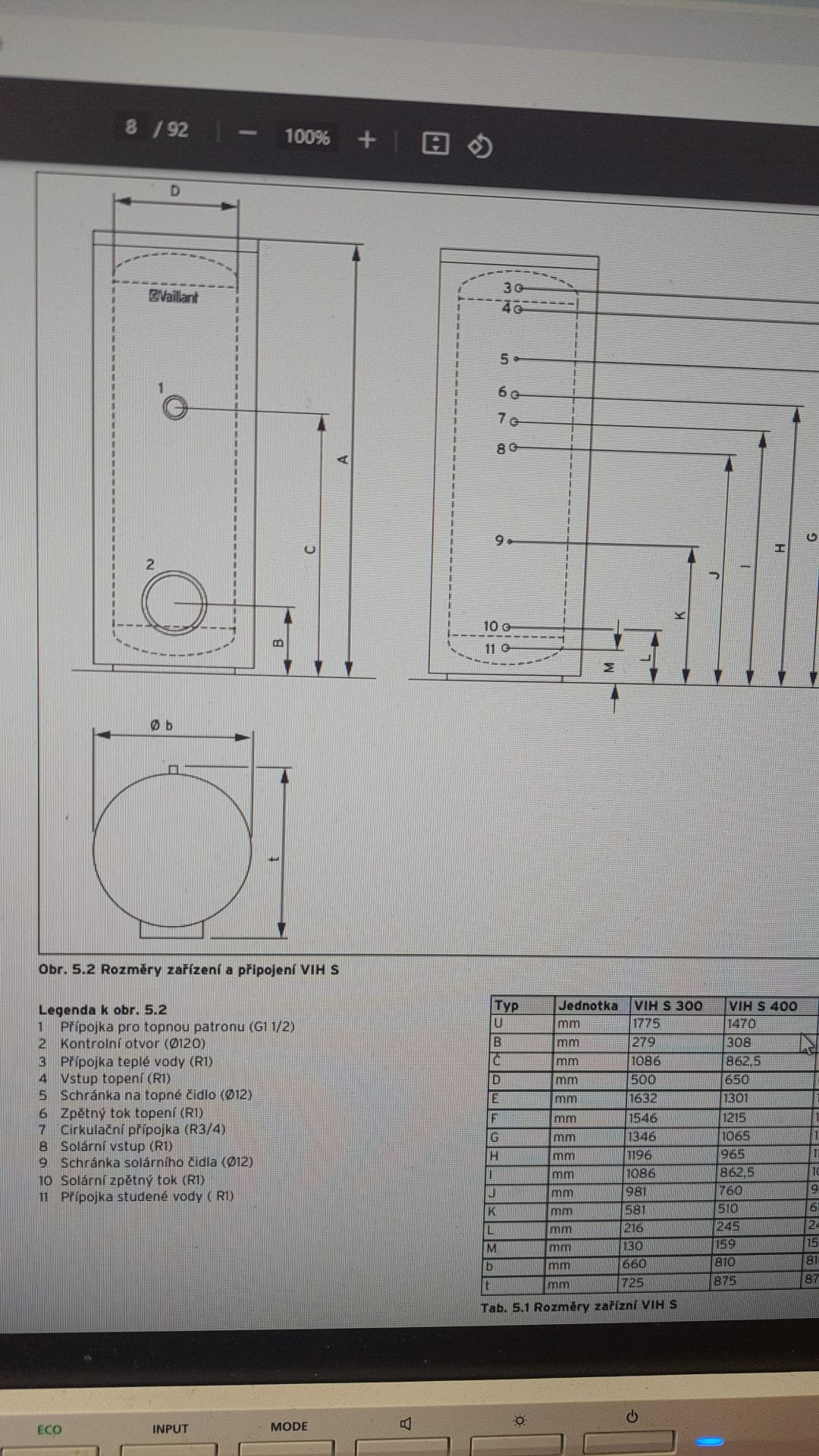

Manuál by bola prvá voľba, keby som nejaký mal. Ten zásobník má cca 17 rokov. Už ani kontakt na firmu čo to dodala nemám. Stránky Vaillantu aj ich helpdesk (skúšal som) sú tajomné ako hrad v karpatoch. Odporučili konkrétny PN : 0020057214, ten som našiel na eshopoch za 500-600e ale nikde som nenašiel výkresy ani špecifikáciu závitu. Na zásobníku je zhruba v strede zaslepený otvor, čo predpokladám je miesto kam sa má špirála namontovať, to je OK, akurát že zvonka nespoznám aký je tam závit a ani či je za tým suchý priestor na špirálu alebo by sa na mňa po uvoľnení vyvalila voda....

Re: Ohřev bojleru
Model zásobníka je VIH S 300/2 ale tipujem že Vaillant používa jednotný typ na celú radu zásobníkov.
Otázka je , či má Vaillant nejaký proprietárny rozmer alebo je to priemyselný štandard a bude tam pasovať aj nejaký noname z číny.

Přírubový těleso asi z Číny nemá smysl když je výrobce všech rozměrů a adaptérů zde a na změření rozměru, pokud není manuál se stačí ohnout a změřit rozteč.romanf píše: úte kvě 21, 2024 11:13 amModel zásobníka je VIH S 300/2 ale tipujem že Vaillant používa jednotný typ na celú radu zásobníkov.
Ostatní díry mají standartní rozměry v Coulích a pokud není manuál i tomhle případu stačí změřit a bude na 100% pasovat i Noname z Číny... 6/4" je i v Číně 6/4"

pokiaľ je diera zaštuplovaná a za ňou voda , tak zmeriam leda prd , a bez vypustenia vody z celého systému to asi neotvorím
Nechápem rozteč ČOHO by si tam asi tak chcel merať, je tam jedna diera a v nej zašroubovaný štupel.
Vypúšťať vodu, vyberať štupel a merať závit je posledná možnosť, pokiaľ je tu šanca že nájdem niekoho kto má s Vaillantami skúsenosť a pozná to pripojenie.
z tej fotky čo majú predajcovia na eshopoch spoznám houby..
https://heizung-billiger.de/212961-vail ... 42156.html

Spýtam sa kamoša...romanf píše: úte kvě 21, 2024 1:36 pmNo to bude posledné riešenie ak sa mi ten rozmer nepodarí zistiť v kyberpriestore
- Příspěvky: 4268
- Reputace:973
Re: Ohřev bojleru
Je to 6/4" aka G1 1/2.

Ještě jsem se nepotkal se zásobníkem, u kterého by nešli změřit otvory.romanf píše: úte kvě 21, 2024 1:08 pmpokiaľ je diera zaštuplovaná a za ňou voda , tak zmeriam leda prd , a bez vypustenia vody z celého systému to asi neotvorím
I záslepka je vidět a má svůj rozměr - obvykle o kousek větší než otvor a závit samotný.
Baterka, metr a šroubovák na očištění okolo.
Rozhodně bych nekupoval spirálu, dokud bych si nebyl jistý.
Nebo zavolat instalatera
Varianta B - hledání na netu
Google / vyhledat / manual VIH S 300/2 - otevřít hned první odkaz soubor na webu v PDF (na stránce výrobce)
Na staně 7 se dozvídám že tam je G-6/4" vnitřní závit v půlce zásobníku - jako u všech dražických...
a dole revizní otvor 120mm - což je na 99% Dražická TPK 150-8
ALE říkám znova - já osobně bych se tam ohnul s metrem a změřil to....
PS : 6/4" je stejné jako 1,5" stejné jako 1½" prostě je to jeden a půl coule, nebo palce, nebo jak kdo chce....
Nebo 38,1mm taky
