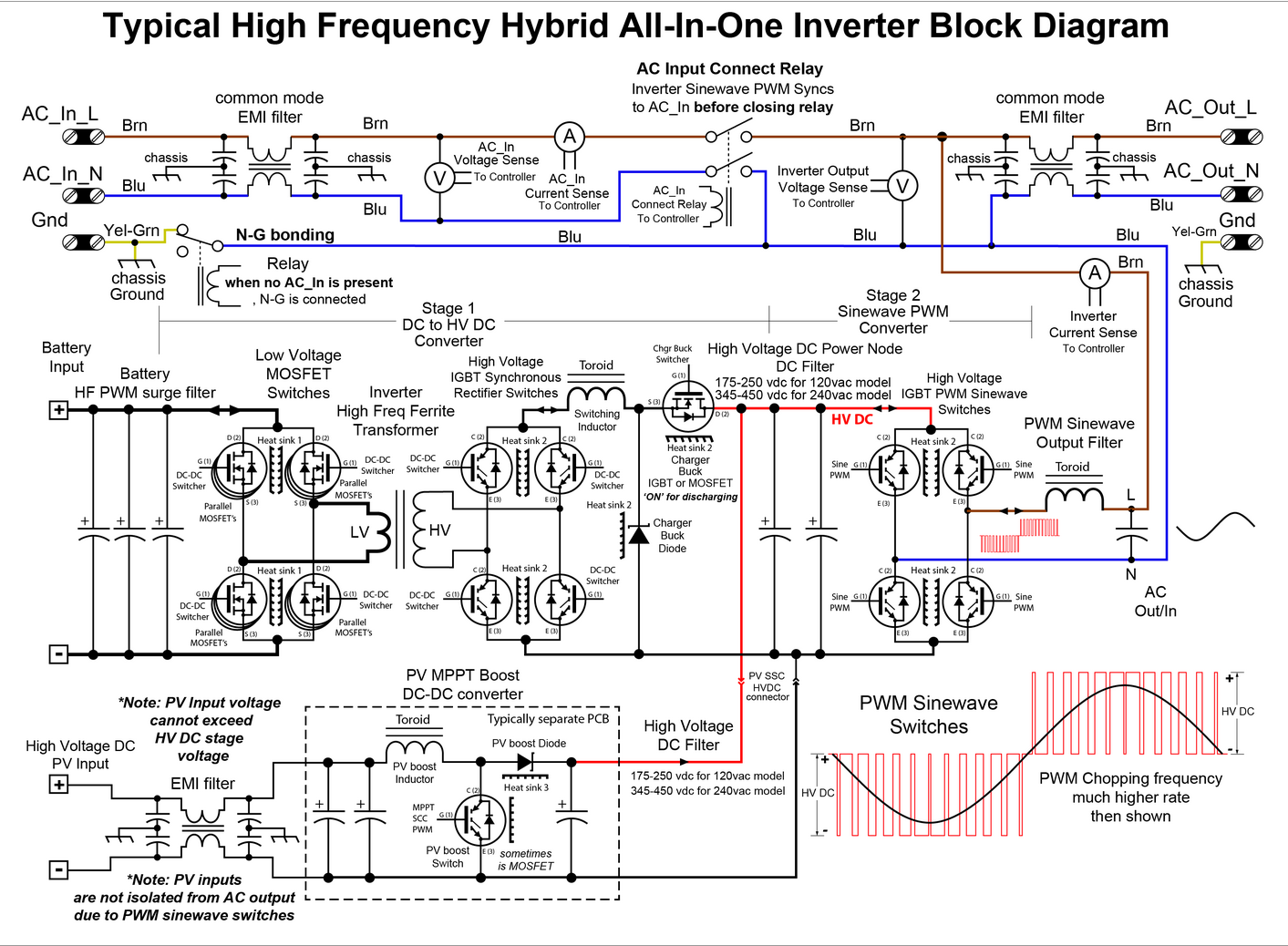

OK, koukám na to. Škoda že i při bypassu je podle toho schématu pořád připojený zbytek měniče. A co to "AC input connect Relay"? Má to nějaké pravidla sepnutí? Nebo spíše jde to relé nějak ovládat (nějaký zákaz/povolení sepnutí) ? Sorry za možná hloupé dotazy ...Franta2776 píše: pát říj 27, 2023 12:15 pmNapřimo,podívej se na odkaz schématu výše.skybor píše: pát říj 27, 2023 11:50 amKdyž už to tak krásně rozebíráme, tak by mne zajínalo jak v principu funguje u těchto kombiměničů bypass? Dochází ke konverzi AC-DC-AC (na vysokém napětí) nebo je to propojeno napřímo (mimo měniče) ?

To nemusí tak být, je tam i relé, které může odpojit jeden pól měniče od sítě, ale za jakých podmínek je rozepnuté, nevím.skybor píše: pát říj 27, 2023 2:14 pmOK, koukám na to. Škoda že i při bypassu je podle toho schématu pořád připojený zbytek měniče. A co to "AC input connect Relay"? Má to nějaké pravidla sepnutí? Nebo spíše jde to relé nějak ovládat (nějaký zákaz/povolení sepnutí) ? Sorry za možná hloupé dotazy ...

Jak jsi přišel na to, že je to pořád připnutý? Vždyť tam je jedno relé na vstupu ze sítě, druhé na výstupu a třetí odpojuje měnič od těch dvou relé!

Tady je blokové scháma z fóra aeva od Coulomba a ten se v tom přeci jen "trošku" vyzná
- skybor
- Příspěvky: 1523
Re: Axpert a slabá účinnosť v porovnaní s EPEVER
OK, tak takhle se mi to líbí víc. Teď je jen otázka, jestli jsem ta relátka schopen nějak ovlivnit ...

Stejně ten DC/AC měnič při bypassu musí být stále aktivní... Když se mi sepne bypass, tak jasně v měniči cvakne relé což je slyšet, ale když mu v tu chvíli shodím AC IN jistič tak k výpadků spotřebičů nedojde a v měniči nic necvakne. Pro mě je toto vlákno super poučné, vůbec jsem neměl tušení že tam je DC/DC měnič v mém případě z 24V na cca 420V a také jsem si do teď myslel, že energie z panelů kde mám třeba napětí 100V se přemění na napětí akku a pak až na DC/AC což taky taky není. Pokud teda chápu dobře když mám na panelech 100V tak je tam DC/DC měnič který to přemění na cca těch 420V DC a z něj to jde na DC/AC který zase z 420V DC udělá 230V AC. Tím pádem by tedy vycházel efektivitou daleko lépe vysokonapěťový měnič který by tu přeměnu měl třeba z 350V z panelů na hodnotu 420V z DC BUS...

Ano takto nějak se napětí v bedně mění. Ideální by k tomu byla VN třeba 300V baterie. Ale každé řešení má svoje výhody a nevýhody.bokser01 píše: pát říj 27, 2023 3:26 pmStejně ten DC/AC měnič při bypassu musí být stále aktivní... Když se mi sepne bypass, tak jasně v měniči cvakne relé což je slyšet, ale když mu v tu chvíli shodím AC IN jistič tak k výpadků spotřebičů nedojde a v měniči nic necvakne. Pro mě je toto vlákno super poučné, vůbec jsem neměl tušení že tam je DC/DC měnič v mém případě z 24V na cca 420V a také jsem si do teď myslel, že energie z panelů kde mám třeba napětí 100V se přemění na napětí akku a pak až na DC/AC což taky taky není. Pokud teda chápu dobře když mám na panelech 100V tak je tam DC/DC měnič který to přemění na cca těch 420V DC a z něj to jde na DC/AC který zase z 420V DC udělá 230V AC. Tím pádem by tedy vycházel efektivitou daleko lépe vysokonapěťový měnič který by tu přeměnu měl třeba z 350V z panelů na hodnotu 420V z DC BUS...
