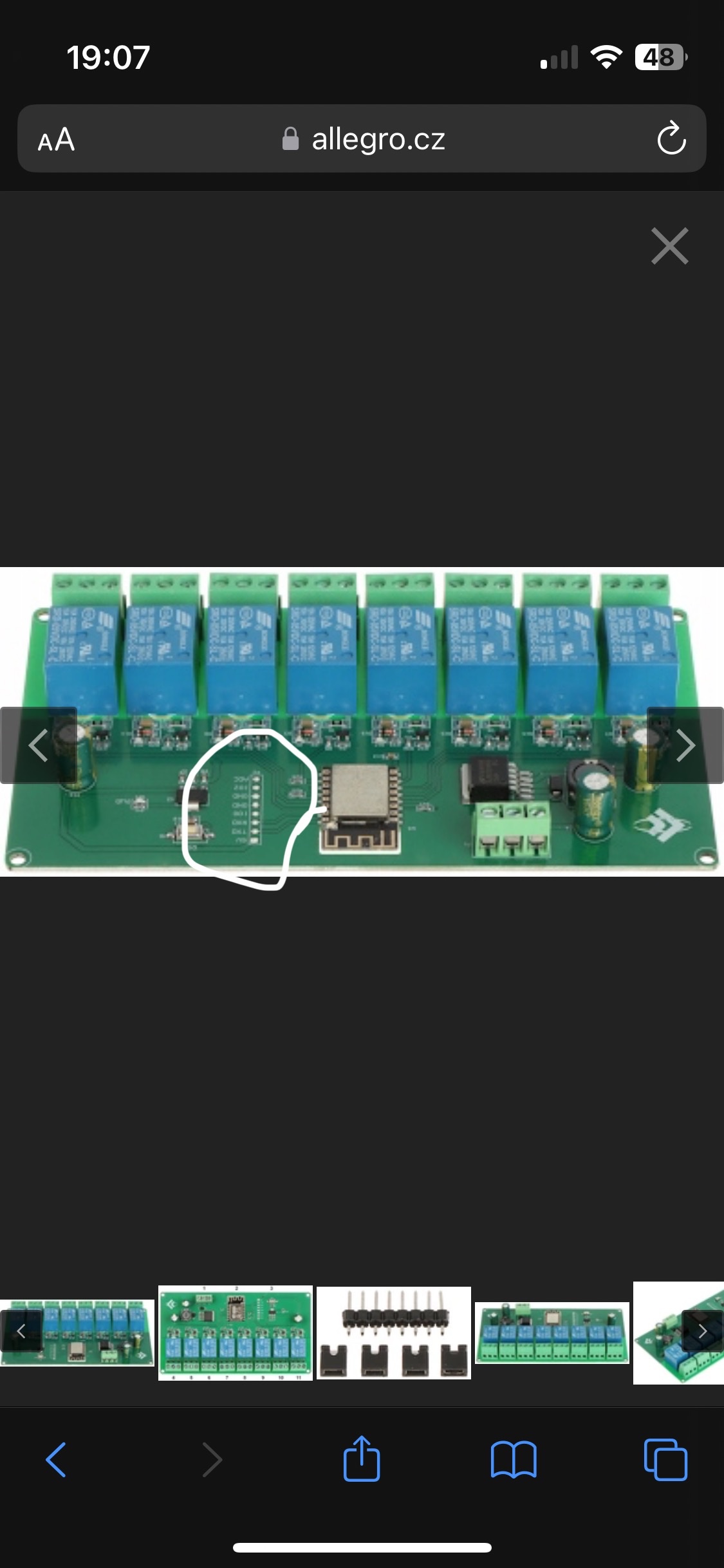

Ale teraz ma napadlo ze vlastne by sa to dalo ovladat aj cez ten sonof 4ch co si pisal v inom vlakne ktore ide dat tiez do cerba?..

tak to potom se muze vzit neco jinaciho nez jen to espcko, ale treba tam rovnou dat i desku se 4 rele ktere by nasledne spinaly ty stykace at je to pekne pohromade

Akoze najskor som sa zamyslal nad nejakym plc ..ale tam by som nemal moznost to kontrolovat na dialku tu teplotu..

jeste bych se mrkl po datasheetu ale tohle ny to melo stacit a mas jeste rezervu 4 rele, jsou tam aji dva vstupi I00 a I02, takze dvojka by se dala vyuzit na ty teplotni cidla ...

Prosim ta a tie vstupy na tie cidla teploty na tomto module co si posielal su tieto?..Antrac1t píše: pon bře 11, 2024 9:51 amjeste bych se mrkl po datasheetu ale tohle ny to melo stacit a mas jeste rezervu 4 rele, jsou tam aji dva vstupi I00 a I02, takze dvojka by se dala vyuzit na ty teplotni cidla ...

ano zkusil by se pin I02Migel píše: čtv bře 14, 2024 7:09 pmProsim ta a tie vstupy na tie cidla teploty na tomto module co si posielal su tieto?..Antrac1t píše: pon bře 11, 2024 9:51 amjeste bych se mrkl po datasheetu ale tohle ny to melo stacit a mas jeste rezervu 4 rele, jsou tam aji dva vstupi I00 a I02, takze dvojka by se dala vyuzit na ty teplotni cidla ...

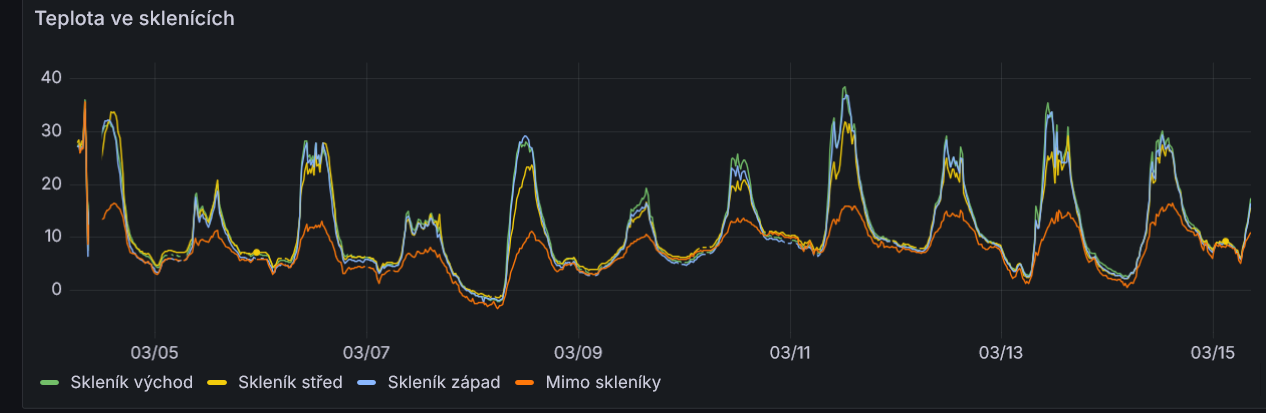

- Příspěvky: 5136
- Reputace:1018
- Kapacita baterie [kWh]: 62
Re: Cerbo gx
Cena rozhodla o Číně. Uvidím, jak dlouho vydrží v nepříznivých podmínkách skleníku (vysoká vlhkost). Dokonce přežily i nechtěné přepólování (při oživování z regulovaného zdroje, kde vždy nastavím omezení proudu, bylo vidět, že jdou do zkratu).

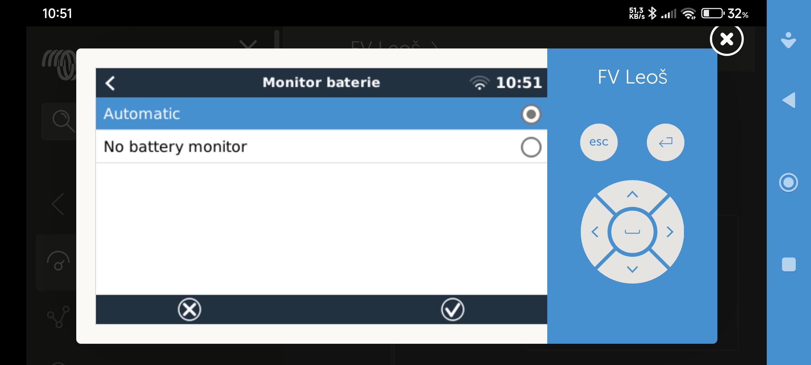

Ahoj, pořídil jsem cerbo gx a smartshunt 300A přes bluetooth jsem ho nastavil, propojil s cerbem, ale nevidím ho přes VRM
Nevíte jak na to

leoshavla: nastavení systému/monitor baterie a vybrat smart shunt.

No právě tady ho nevidím

čím a ako si ten shunt pripojil do Cerba? Nepoužil si USB prevodník a usb najbližšie k HDMI portu že?
Shunt musí mať aj napájanie, plus káblik musí byť pripojený niekde na busbar. Skontroluj či sa náhodou neuvolnil či už na strane busbaru alebo priamo v smartshunt.
