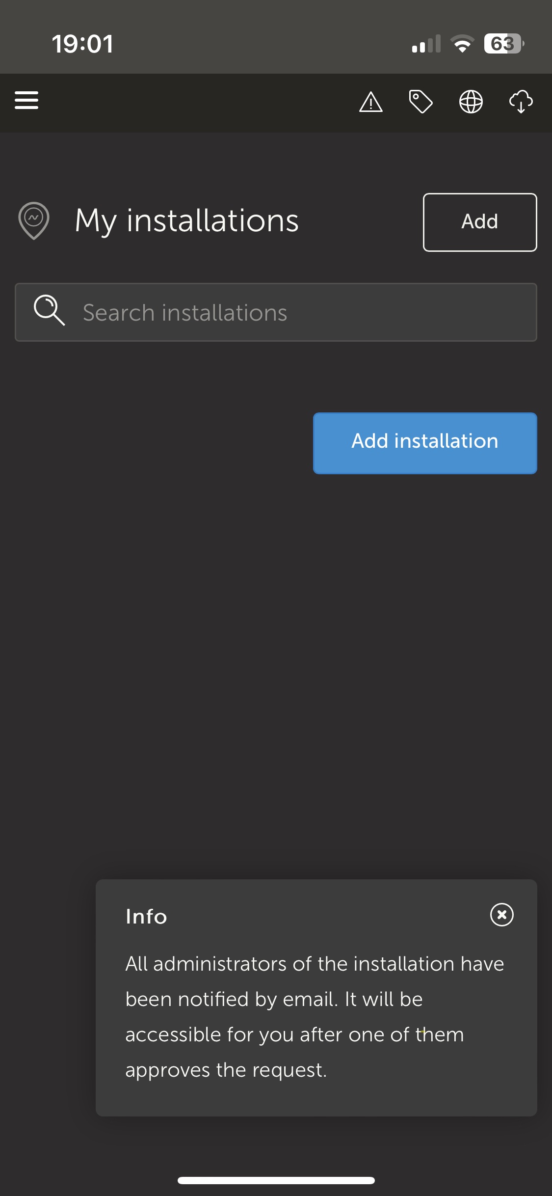

Ahojte pani.chcem sa spytat niekoho kto ma skusenosti s victronom ze ako je to s cerbom ked ho clovek kupi z druhej ruky..ide znovu prihlasit?respektive ak dam reset podla navodu strana 133 reset tovarniho nastaveni tak sa cerbo resetuje aj s mailovej adresy? Pytam sa preto lebo mi prislo cerbo od jedneho pana ktory mi tvrdil ze bude odhlasene ale ked som ho doma spustil tak naVRM portali mi ho nezobralo ale zato tam napisalo ze spravcovia boli oboznameni majlom... Dotycnemu som volal ale bol nedostupny tak som napisal mail na ktory odpovedal ze asi spravili chybu jeho kolegovci co to mali odhlasit a ze to napravi lebo este dalsie dve cerba takto predal.naco som mu odpisal ale mail mi uz neodoslalo akoby ma zablokoval.skusal som aj druhy krat a furt nic vypisuje mi ze mejlova adresa nenajdena..
Uvidim ci sa teda ozve (ved co mi teraz ostava)
Ak nie, tak da sa to nejako resetnut aby to bolo akoby sa prihlasovalo prvy krat?
Do toho cerba som sa dostal zatial len cez victron connect ale to je tak vsetko. Dakujem

Asi čórka
Cerbo je registrované ve VRM přes ID. Jedině zkusit přes distributora kontaktovat Victron...

Re: Cerbo gx
Osobně bych vyzkoušel upgrade jeho FW a pak ho vyresetoval - smazal všechno nastavení.
Pokud pořád nic tak pak kontaktovat victron aby to cerebo smazaly s toho účtu kde bylo použito dříve.

Obávám se, že reset nepomůže, myslím, že do VRM se zadává sériové číslo.

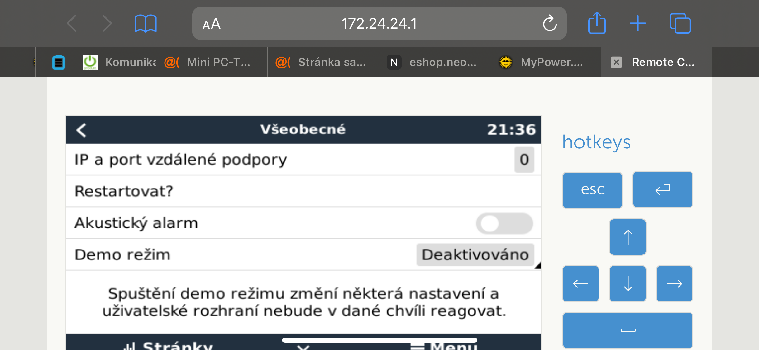

Tak určitě nevyhazovat - měl by tam být linux takže zjistit odkud bere ID pod kterým se hlásí a změnit to.
Chce to tam získat roota a pak prozkoumat nastavení.....mělo by to u cereba nějak jít.....

Něco je popsáno zde: https://www.victronenergy.com/live/ccgx:root_access
