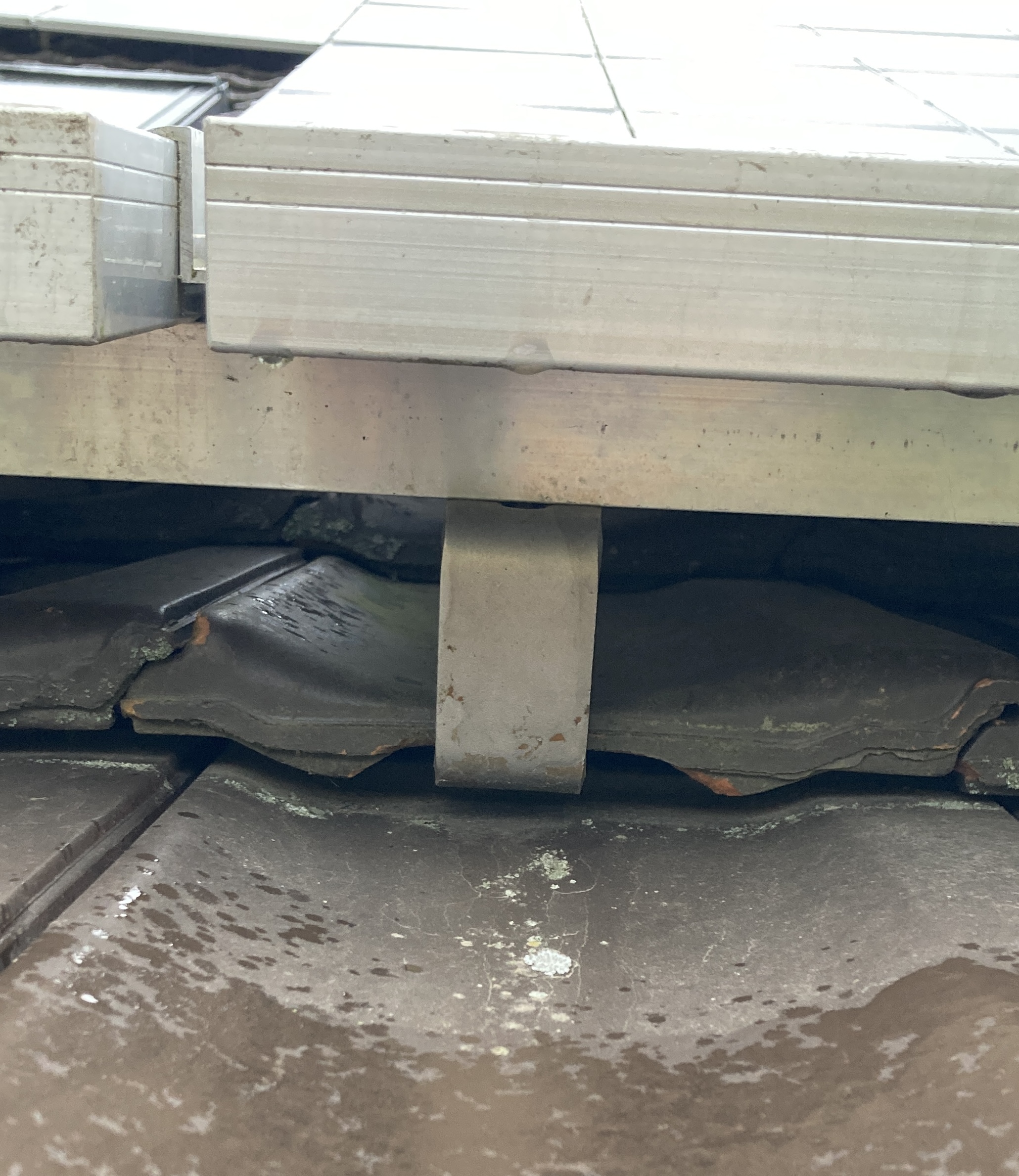

První vlaštovka

To musela byť morda dostať háky pod druhú radu hranických škridiel
Mám tie škridly na streche tiež
Btw. nemal by ísť ten profil troška nižšie aspoň pod 3. radu), aby bola dodržaná vzdialenosť panelov od bleskozvodu?
