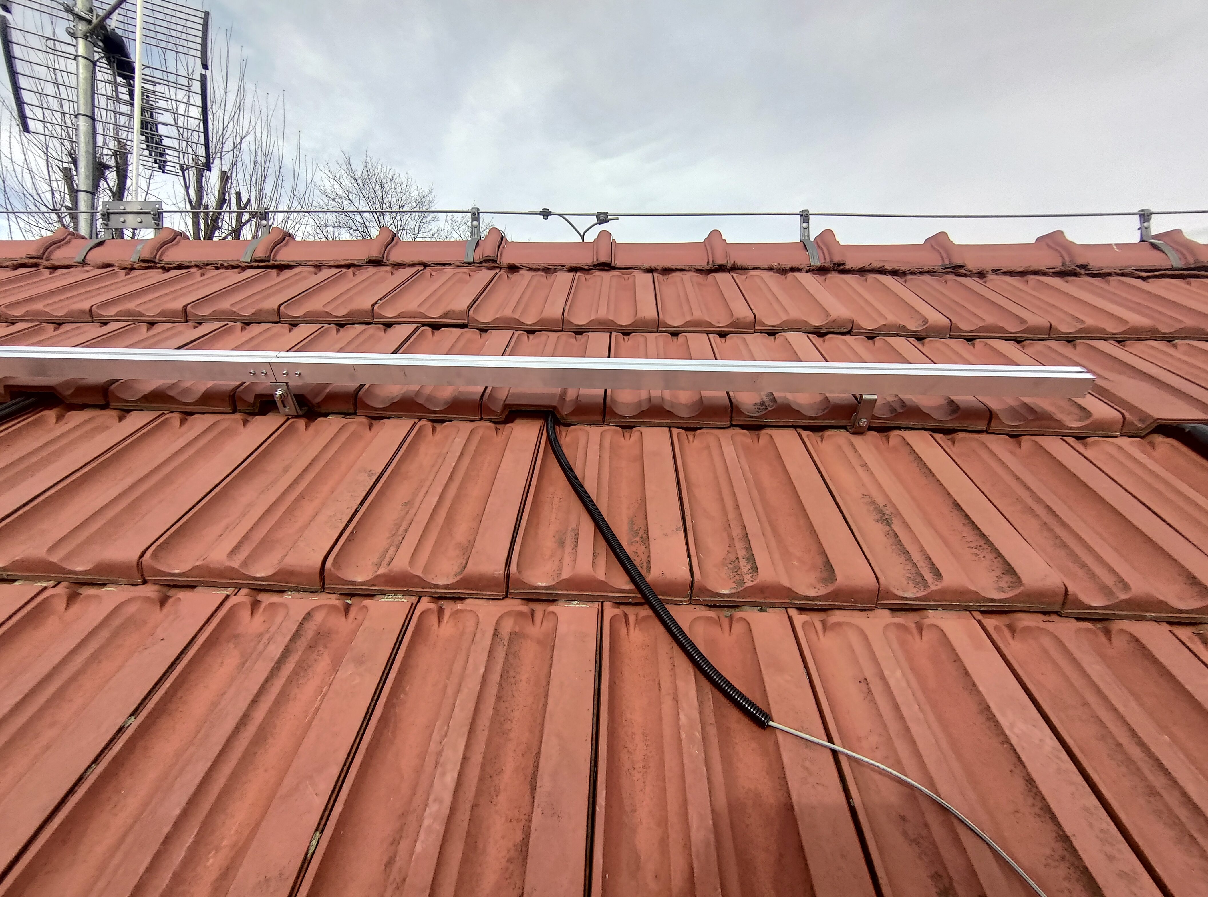

No nosit tolik tašek dolů přes střešní průlez to je vražda. Na vše jsem sám. Viděl bych to tak, že si tenkou fixou nebo tužkou naznačím výřez, tašku vyndám a udělám snad dva krátké řezy, pak nevím jestli to zkusit kleštěma zlomit nebo zešikma bruskou?

Zámky jsem bral velkou flexou,ty šly dobře. S tím kladívkom na ten nos, uvidím jak to půjde. Bojím se, aby to nebylo ohryzané nebo nepřesné. To bych pak potřeboval tu paletu tašek navíc. Zkusím to a hodím foto.

Pokud některé haky vyjdou na střed tašky tak tam dám tu větrací. Některé haky vychází blbě na kraj tak tam to zkusím zjednodušit, přinejhorším flexou.

První vlaštovka

To musela byť morda dostať háky pod druhú radu hranických škridiel
Mám tie škridly na streche tiež
Btw. nemal by ísť ten profil troška nižšie aspoň pod 3. radu), aby bola dodržaná vzdialenosť panelov od bleskozvodu?
