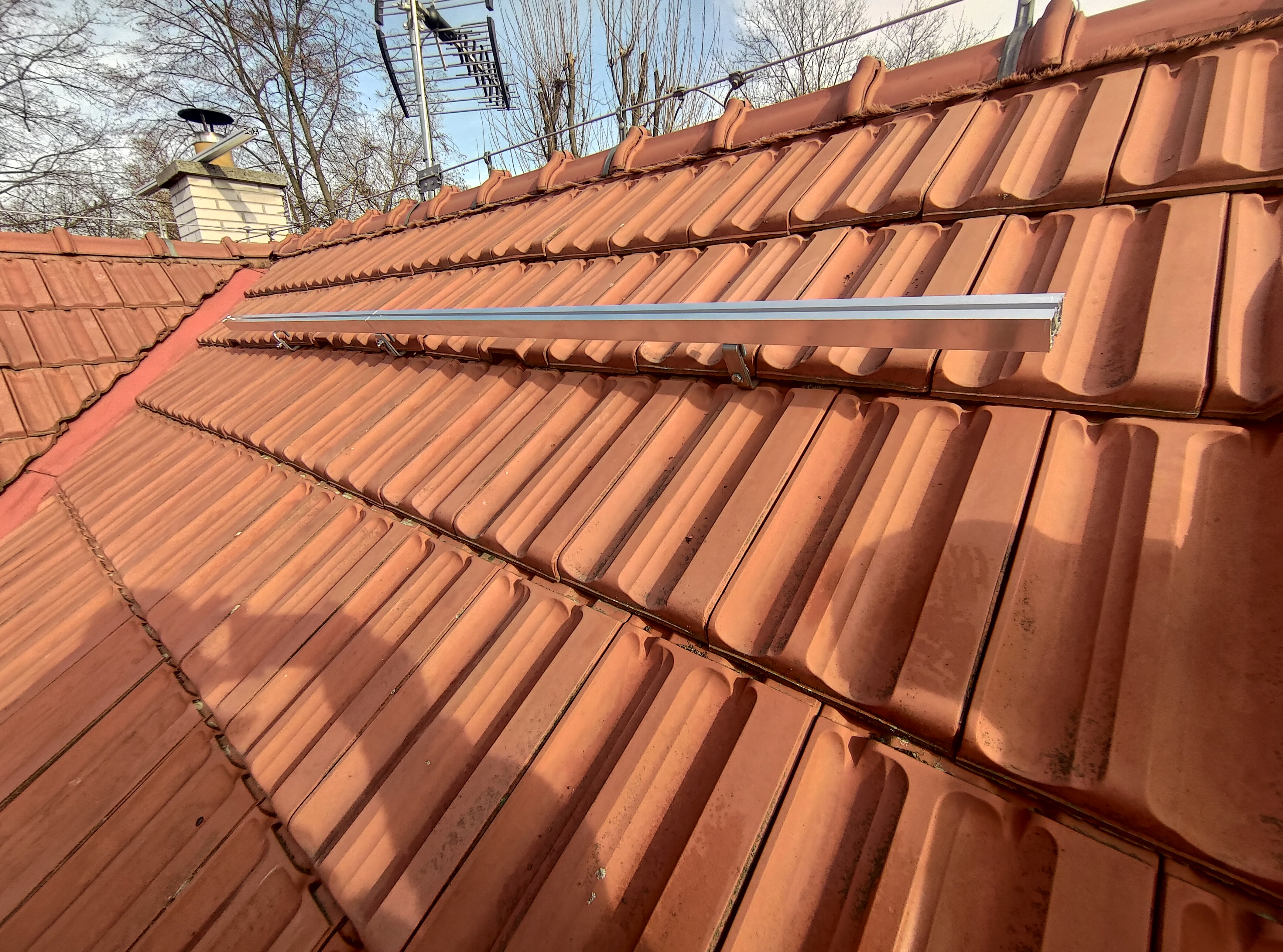

Zdravím, chtěl jsem se zeptat jak srovnaváte profily pro panely .Mám taškovou střechu a střechu nemám v rovině.Na kraji je třeba o pár cm výš než o dva metry dál viz foto. Jde mi o to,jestli mám profily dávat do váhy - např zvolit si výšku 8 cm na jednom krajním držáku a potom vše ostatní do váhy nebo kopírovat křivost střechy -např. dát výšku držáků 8 cm na krajích a všechny háky co jsou mezi dorovnat k profilu. Pokud budu vše dávat do váhy pak po položení panelů budou na krajích rozdílné vzdálenosti mezi panely a střechou.

Vykaslat sa na vahu ta ti je nanic..trba meter odmerat kolko je profil na lavej strane od skridle a to iste na pravej strane (oba konce profilu) potom uz len dotiahnes stredne drziaky tak aby nebol profil do obluku

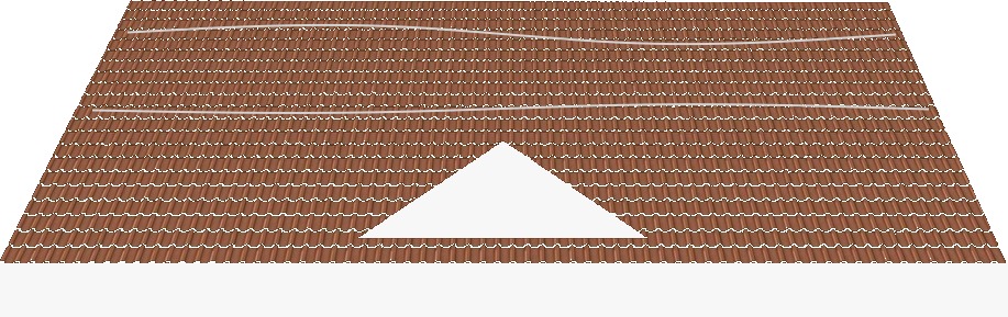

já jsem určil nejníž a nejvýš namontovaný držák (s ohledem aby to celé nebylo z kopce) a na ně jsem pak pomocí provázku ostatní dorovnal, nicméně centimetr sem centimetr tam žádná míra, například dle mého soudu není potřeba řešit esovitost, to ta výška je důležitější

Zalezi na tom ako sa na tu esovitost toho profilu pozeras ci z vrchu alebo zo spodu ak zo spodu tak potom vidis ako mas vlnovkovo namontovane panelymmv píše:já jsem určil nejníž a nejvýš namontovaný držák (s ohledem aby to celé nebylo z kopce) a na ně jsem pak pomocí provázku ostatní dorovnal, nicméně centimetr sem centimetr tam žádná míra, například dle mého soudu není potřeba řešit esovitost, to ta výška je důležitější
Ak z vrchu tak ti je jedno ze trosku utecie ten profil hore alebo dole hlavne aby bol v rovine tak aby nebolo vidiet ze panely idu ako vlny

esovitost zaklopíš panelama a jedinný čeho si možná všimneš, je maximálně o X mm výš či níž posazené Ztko, či omega příchytky.
První "šíny" jsem rovnal i mezi sebou (horní/spodní), ale u dalších jsem to rovnání vynechal a po zaklopení panelama nevidíš, kde to uhlo nahoru či dolu
panely máš samozřejmě v jedný lajně
pro ujasnění kterou esovitost mám na mysli, samozřejmě s nadsázkou, toto bych asi i já trochu srovnal

Dal jsem stejnou výšku držáků na krajích a natáhl provázek a držáky srovnal.

Provázek je fajn, ale za bezvětří a na krátkou vzdálenost.
Já to sešteloval dle oka, no a pak jsem namontoval panely a po namontování panelů povolil a zase utáhl štelovatelné háky, a našlo si to správnou polohu.

Re: Srovnání profilů
Ak povolíš háky, celkom sa to zrovná aj skoro samé. Zatiaľ najdlhšiu trasu som robil asi 7 metrov a na to akú mám krivú strechu je to od oka pekne rovné. Dve rady panelov pod sebou a to som dosť detailista, ešte keď to každý od ulice vidí.
Dúfam ale že sem dáš profilovú spojku.

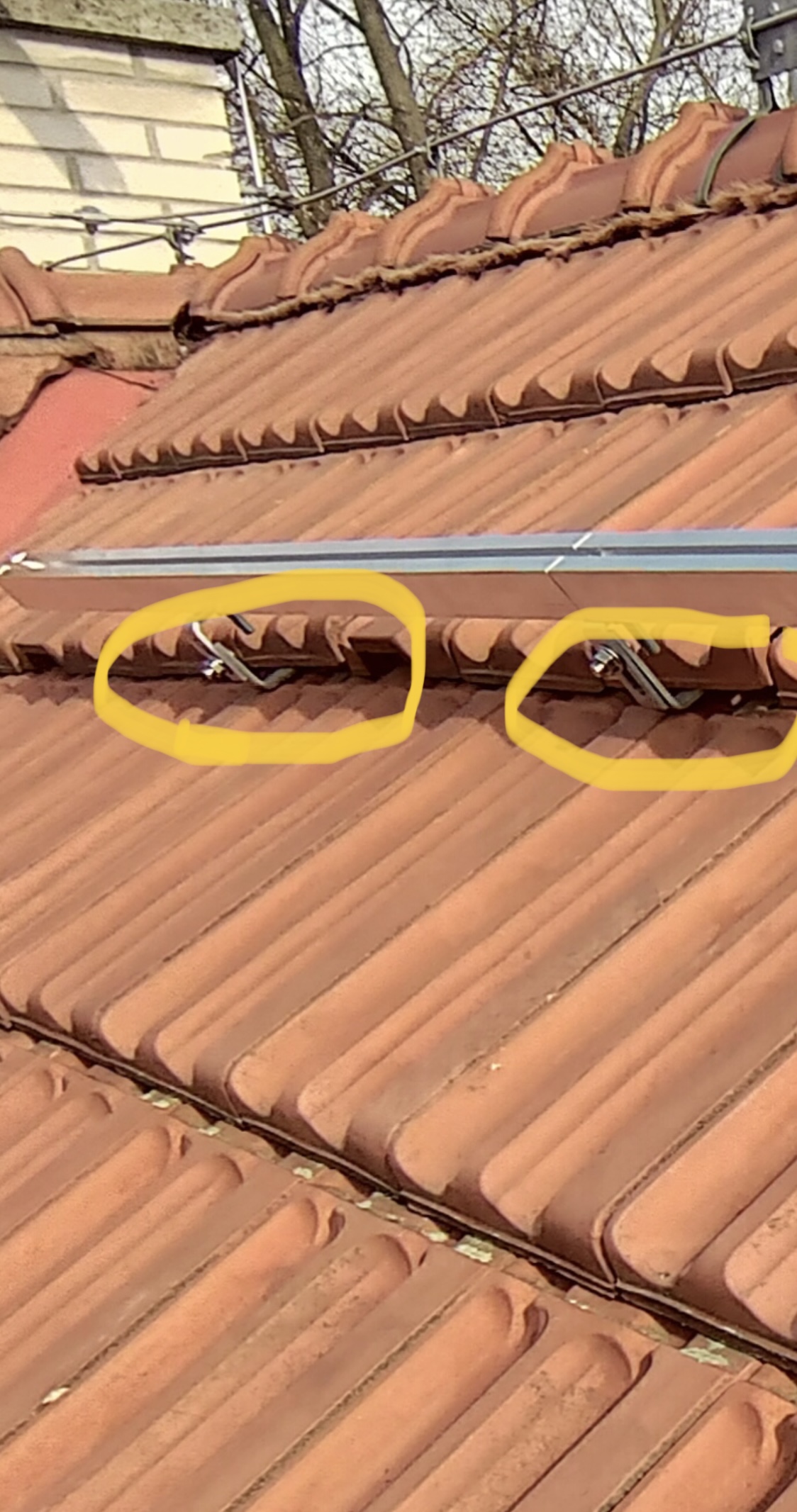

Teraz kukam ze si sa stym moc teda nehral ked si ani skridlu nevyrezaval..alebo si mohol pouzit tu vetraciu skridlu keby si len vymenil za tu co je nad tym drziakom.tie drziaky sa daju namontovat aj do strany by ti to tam vyslo.nebolo by to take pouskakovane.teda ak si pouzil drziaky co su na obrazku..

Nevyřezával jsem otvory v tašce. Maximálně jsem odbrousil výstupky pod taškou.

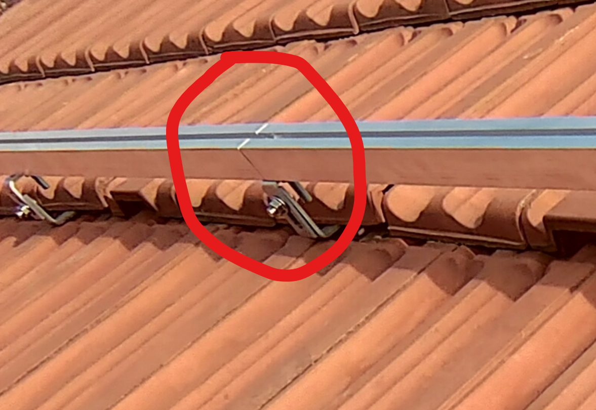

Možná dvě, ale nefunkční, ty spojky je potřeba ještě prošroubovat TEX šrouby, do každé spojky celkem 4x tex, jinak je tam ta spojka zbytečně.
P.S: Hlavně ty texy nekupuj nerezový, jsou strašně tupý a nechtějí se zavrtat. Dávám tuším 4.2x12mm, nesmí být zbytečně dlouhý.
Ja ked som nadpajal tak som to spajal stym ,,U" profilom a ked som to zatiahol tak to bolo ako jeden kus ozaj to bolo pevne.boli ktomu nerez sroby
Ty U profily tam mají být dva.
Křidlice se musí osekat/ořezat, jinak jak jsou zvedlé, tak to bude mlátit podle větru, plus samozřejmě zafouká voda.
No minimálně by to chtělo přeházet, jak píše kolega nahoře, za ty větrací. Také jsem někde dal větrací, ale nové stojí jak sviňa, to klidně 4 další normální rozbiju tím odsekáváním, než dát drahou větrací.
Netreba osekavat staci s diamantovym kotucom vybrusit a nic nepraskne
Ale ja keby som mal hentake vetracie skridle hned by som ich dal nad tie drziaky a nic nebrusil..

Kdo se má tahat s flexou a dělat bordel na střeše:) Navíc je to pomalé. Dva tři údery zednickým kladívkem na horní křidlici, tři údery na spodní a hotovo. Flexou jsem dvě tašky probrousil, kladívkem jednu urazil víc než bylo potřeba, takže je to i horší na škodu. To srovnání bylo kvůli ceně, ne kvůli tomu, že bych jich tolik rozbil

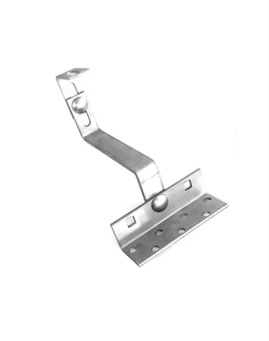

a aky tam das ten druhy u profil? zo spodu mam M10 z vrchu mam M8. M10 sa bezne predava, na m8 som nejak nenarazil.... ale je pravda ze ani som to cielene nehladal ale ani nikto mi to pri kupe profilov neponukalcipis píše:Ty U profily tam mají být dva.

Dava sa zo spodu a drzi to fest
