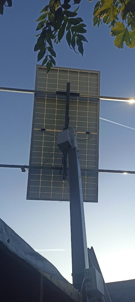

Re: Lhotka - pokusný off-grid
Je zima, tak jsem v pokusech trochu pokročil... Postavil sloup, realizoval rotator s suntrackerem, na něj zatím umístil 450Wp panel - dimenzováno je na 3 panely. V dílně postupně dávám dokupy dva měniče (zde díky za pomoc Kyocera) na 24V a novou verzi suntrackeru i s koncákama, ať mám klid, přeci jen první verze má mouchy. Za vhodné příležitosti zbývá změnit systémové napětí z 12V na 24V, připojit měniče a namontovat "TOMZN" do rozvaděče, aby to přepínalo na síťové napětí, když nebude svítit a nepojede přes měnič.
Pár fotek v příloze... Asi největší práce byla odmotat celý sekundár na toroidu a namotat zpět správný "twister" drátu (délku i průřez) a namotat cívky. Ostatní bylo spíš o sestavování a vhodném umístění...

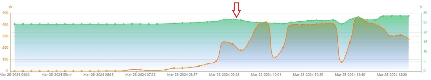

Mám to takhle: Snad to je dobře... aby nedošlo k nedorozumění, tak časy BULK (boost) 40 min a EQ je 0.
Za rady ke korekci napětí budu rád.
Nakonec jsem tam nakopal úplně jiný hodnoty, než mám uvedeno níže - respektive float opatrně na 27,3V a Bulk/Boost na 28,3V. Zkusil jsem over recovery na 28,9V, charging limit na 29,5V a overvolt disconn. na 30,1V .. Mě se ty poslední 3 hodnoty zdají stále vysoké... Uvidím co to bude dělat.cipis píše: čtv bře 21, 2024 12:08 pmNo hlavně tomu float nastav jako bulk/boast/jak_se_to_jmenuje.
A vytěžování pusť na původní float, tj. těch nějakých 27,2 V.
Vytěžování zkusmo na 26,7V (šipka) - pak budu podle Cipise kdyžtak o desetinku postupně přidávat. Podle grafu momentálně, když mi to doma moc neždímaj: Jinak těch 26,7V je v 9:56 a najelo to hned do zátěže na měniči cca něco málo přes 300W. Nejnižší pokles je 24,56V a 24,51V.
