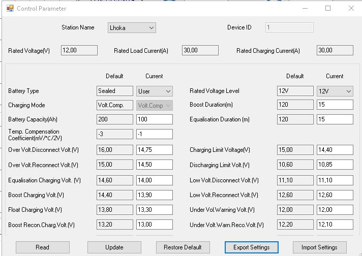

Ahoj,
Tak jsem se jednoho dne přemluvil a řekl si, že zkusím pokusně ostrov, kterým budu napájet wifi + providera, logování teplot v domě, malý notebook + step-up dobíjení, nabíjení telefonů, možná časem drobná záloha při výpadku kotle... Začal jsem s PWM + 5x 7,5Ah/12V gelovky a pár měsíců provozoval, pak se rozhodoval, jakým směrem jít... Takže stav ke dnešku je provozován na 12V.
Momentální osazení: EPEVER XTRA3210N, 1x 100Wp + 1x 40Wp, Logování do PC přes kabel REG-CC150U programem Charge Controller V1.95, paralelně na to je navěšen EPEVER WiFi-2.4G-RJ45-A, který vše ukládá na cloud. Pole panelů je otočné -70°až +70° a snad do léta dopadne řízení otoče automaticky přes arduino - ted je tam pouze vypínač, příprava pro relé, kde třicet pulzů provede otočení o 1°...
Baterie je zatím jeté olovo, obyč sealed 100Ah.

Pokud by někdo dal radu ohledně nastavení pro PB akumulátoru - s největší pravděpodobností (99%) Sealed (možná i VRLA). Zatím nastaveno střídmě dle obrázku, ale nejsem si úplně jist, úplně v tom kovanej nejsem...Díky.

Michalko99, díky! Trochu to tedy upřesním a můžeme to rozvést dál:-)
a) BOOST duration (zvýšení trvání) tedy je třeba "odladit", ale nastavit nějaké minimum s ohledem k odběru (30 M min.) Tedy jestli správně chápu, je závislé na nastavení hodnoty BOOST Charging a to by se mělo pohybovat v hodnotě ABSORB v sealed battery - řekněme tedy 14,2V až 14,7V...
b) Discharging limit - origo se mi zdá nízko, 10,8V spíš 10,9V je blbost mít nastavený?
6) A co ty OVER hodnoty? Ty se mi zdají v def. nastavení příliš vysoké..
Čím víc pročítám ten návod, tím víc jsem zmatenej
Pro zjednodušení přikládám orientační výpočtový graf spotřeby (zelená a modrá jsou 24/7), vybíjení je pro 100Ah výpočet vs. skutečnost a je to lineární i když by to nemělo být.
Akumulátor při regulatoru je v té samé teplotě. K regulátoru je připojen teplotní senzor - ten malý na zeleném konektore a je dočasně venku společně s jednotkou, v nezatepleném zastřešeném výklenku obvodové zdi v celodenním stínu, později bude "v teple".michalko99 píše:1)
Ano, průměrný hodinový odběr je cca 15W. Nastavení: 120mV pod predvolenymi hodnotami - pokusil jsem se nastavit, mám tam pár nesrovnalostí:michalko99 píše:2)
Hodnota Equalisation charging[ECH] je závislá na času v Equalisation Duration? Pokud tam bude 0 min = že se do tohoto stavu nikdy nepřepne? Jestli jsem tu ekvalizaci pochopil správně, tak velmi stručně řečeno, pokud je BAT nabita a nevybíjena, tak to do ni po zadaný čas sepne hodnotu ECH..michalko99 píše:3)
Ano, časem je to v plánu.michalko99 píše:4)
Boost Reconnect Charge: nastavená úroveň ve spodní půlce FLOAT akumulátoru? (rozsah viz. bod 2)michalko99 píše:5)

Ahoj,Forrest píše:Michalko99, díky! Trochu to tedy upřesním a můžeme to rozvést dál:-)Akumulátor při regulatoru je v té samé teplotě. K regulátoru je připojen teplotní senzor - ten malý na zeleném konektore a je dočasně venku společně s jednotkou, v nezatepleném zastřešeném výklenku obvodové zdi v celodenním stínu, později bude "v teple".michalko99 píše:1)Ano, průměrný hodinový odběr je cca 15W. Nastavení: 120mV pod predvolenymi hodnotami - pokusil jsem se nastavit, mám tam pár nesrovnalostí:michalko99 píše:2)
b) Discharging limit - origo se mi zdá nízko, 10,8V spíš 10,9V je blbost mít nastavený?Hodnota Equalisation charging[ECH] je závislá na času v Equalisation Duration? Pokud tam bude 0 min = že se do tohoto stavu nikdy nepřepne? Jestli jsem tu ekvalizaci pochopil správně, tak velmi stručně řečeno, pokud je BAT nabita a nevybíjena, tak to do ni po zadaný čas sepne hodnotu ECH..michalko99 píše:3)Ano, časem je to v plánu.michalko99 píše:4)Boost Reconnect Charge: nastavená úroveň ve spodní půlce FLOAT akumulátoru? (rozsah viz. bod 2)michalko99 píše:5)
Čím víc pročítám ten návod, tím víc jsem zmatenejPro zjednodušení přikládám orientační výpočtový graf spotřeby (zelená a modrá jsou 24/7), vybíjení je pro 100Ah výpočet vs. skutečnost a je to lineární i když by to nemělo být.
Ako pisal rottenkiwi, je potrebne akumulatoru dodat nabijanie v nejakom minimalnom trvani. Ak ho vybijas moc hlboko, vid SOC na prilozenom obrazku, potrebujes dlhsi cas absorpcie(epever=BOOST). Ja som mal na mojich VRLA nastaveny BOOST na 14,4V a FLOAT na 13,8V.
Ak vybijas akumulator pod 50% SOC ako je ukazane na obrazku, nebude mat moc dlhu zivotnost(rataj tak 350-700 cyklov) podla kvality vyroby ktoru nepozname. Vtedy je na zvazenie ci nepripojis k nej dalsiu..
Co sa tyka Ekvalizacie. Tam je to take tajomne, ale Epever ju robi kazdy 28.den v mesiaci, ale VRLA ani GEL sa nesmie ekvalizovat, lebo EKV napatie byva vyssie ako BOOST(pouziva sa len pri FLOODED akumulatoroch, kde mozes dolievat destilovanu vodu). Ano, 0 minut znamena ze sa nespusti..
Boost Reconnect Charge: Funguje to takto.. Akumulator presiel BOOST fazou nabijanie a je vo FLOATE. Tam by sa ti drzal az do vecera(ak mas maly kontinualny odber z akumulatora) a ked zapadne slnko, pomaly pada napatie aku dole. Ty ale ak poznas svoje navyky co sa tyka odberu, mozes regulator prepnut znova do BOOSTu a pred zapadom mu este dolozit energiu. To iste sa da dosiahnut aj pripojenim vacsej zataze na akumulator. Tym poklesne napatie a regulator sa sam prepne do BOOSTu.
Discharging limit: pouzivas svorky LOAD na regulatore? Ak ano, pri poklese napatia pod nastavenu uroven sa LOAD vystup vypne. Ale pozor, nesmies tam pripajat ziadne menice(DC/AC) alebo indukcne zataze, Dizajnovane vyuzitie je myslene skor na nejake osvetlenie. Ja mam na nom pripojene len male rele na spinanie REMOTE mojho menica(silove svorky su priamo na akumulatore)
Takze svoj limit si nastav podla zelaneho SOC akumulatora
OVERvolt disconnect. Kedze OLOVO je blbe, znesie viac. Pri prudkych zmenach osvitu panelov potrebuje regulator nejaky cas na zregulovanie MPPT(povedzme si na rovinu, nie je to Victron so svojou rychlostou, ale funguje dobre). Takze pri nahlom intenzivnom osvite, kratkodobo moze napatie vyletiet. Sam som s tym experimentoval a mal som to nastavene na 15,2V. Ked bola hranica moc nizko, regulator casto prestaval na chvilu nabijat(prud do AKU spadne uplne na 0,0A) a cely cyklus hladanie optimalneho bodu nabijania sa casto restartoval. Pre teba je skor podstatnejsi Charging limit Voltage.
Napriklad BOOST=14,4V, FLOAT=13,85V, BOOST reconnect= 13,5V

Ahoj Michalko99,
Jen to shrnu: Absorpce (epever=BOOST), u VRLA nastaveny BOOST na 14,4V (takže jsi 0,1V pod vrchní hranicí) a FLOAT na 13,8V (zde tedy 0,3V nad horním limitem) - pokud není uvedeno jinak v datasheet baterie.
Vtedy je na zvazenie ci nepripojis k nej dalsiu = mam k tomu ještě jednu 100Ah (celkem tedy 200Ah) - pokud bude v Battery capacity zadána nižší hodnota AKU, ovlivní to celkový výpočet kapacity?
Boost Reconnect Charge: Takže dle popisu, při kontinuální zátěži, pokud nesepnu například dobití PWR banky, resp. spotřebiče, který mi v rámci dodržení parametrů LOAD výstupu zatíží BAT (před západem slunce = zvýšení zátěže) se regulátor dá ještě do režimu BOOST přepnout jak? Půlka té věty je jasná, ale druhá nikoliv:
OVERvolt disconnect: nastavené na 15,2V u tebe = opět odladit u mě nejlépe v létě při max. osvitu
Charging limit Voltage: by též měl být rovem absorpci, či o něco menší? Tady tápu.
Přenastavím a uvidíme ...
Discharging limit: dle zelaneho SOC akumulatora = ano LOAD používám, zde je to naprosto jasný, jak je uvedeno na obrázku, v tomto případě 11,96V, čím nižší napětí od této hodnoty bude, zkracuju životnost AKU (vlastně dochází k hloubkovému vybíjení).mozes regulator prepnut znova do BOOSTu a pred zapadom mu este dolozit energiu. To iste sa da dosiahnut aj pripojenim vacsej zataze na akumulator.
Re: Lhotka - pokusný off-grid
Boost Reconnect Charge: urcuje limit, kedy sa prepne regl. znova do nabijania.
Napr. FLOAT je 13.75 V a ak dalej zatazim baterku a napatie klesne pod:
Boost. R: CH. napr. 13.4 V, tak znova sa spusti nabijaci cyklus
a skonci bud vo FLOAT alebo ani do fazy ABS. nedojde.
Tie napatia, co dal michalko platia pre Voc - open circuit, to znamena bez zataze,
ak na baterke bude 12.4 V, tak ked ju zatazim, moze tam byt 12.3, ale aj 11.9 V.
zalezi od vyb. prudu, teploty baterky a dob. prudu MPPT.

OK, nějaké závěry jsem si tedy udělal, ale stále jsem zmatený:
1) nastavení - jen tu na fóru je pro PB baterie (AGM, VRLA, SEALED), záměrně neuvádím Flooded, několik desítek nastavení jen pro jeden typ (pochopitelné, protože datasheet a vlastně zásadní věci zmínil Rottenkiwi)..
Když to vezmu popořadě a pojedu dle návodu, který je dle mě dost zmatlanej:
Boot neboli BCV=14,4V (resp. dle typu baterie)
Float neboli FCV=13,8V (resp. dle typu baterie)
Low reconect neboli LVR=12,6V
Low disconnect neboli LVD=11,1V
objevuje se tam UVW ale nenajdu tam nic (Under Volt Warning....?) dle tabulky cca 12,2V ?
a) Over volt. Disconect - je tu na fóru rozmezí od 14,5V až 16V
dle návodu (kde hladina napětí = 12V je násobitel *1): BCV + 1,4V*1 = 14,4 + 1,4V*1 = 15,8V
b) Over volt reconect - opět rozmezí od 14V do 15V, výpočet BCV + 0,6V = 15V
c) Equalisation char. Volt - smysl pro Flooted, jinak kontraproduktivní...BCV + 0,2V = 14,6V
d) Boost charging - 13,95V až 14,4V (dle wiki baterie je 14,2V až 14,7V)
e) Float charging - 13,32V až 14,35V (dle wiki baterie je 13,2V až 13,5V)
f) Boost Recon Charg. Volt. - 13,32V až 14,3V, výpočet FCV - 0,6V = 13,2V
2) K té výdrži přes noc.. Pokud tam mam cca 13 - 15W konstantně (2 x 100Ah), tak jsem ráno za období 10h v "disconect"... Když to tak začnu počítat, tak zjišťuji, že je prostě asi za ten den nenabiju, nebo nevim
. Jsou moje výpočty dobře? Na nabití je třeba 200A, což když vezmu, že z toho poteče max. 7A/h tak to dobiju za 28h?
Nebo přes Wh: 2400Wh / 140Wh = 17h
Nebo jsem úplně tupej
Ne vážně, bylo tu zmíněno, že je málo na panelech.. Asi tedy budu muset přidat...
- michalko99
- Příspěvky: 22
- Registrován: pát lis 11, 2022 6:58 pm
- Reputace:10
- Bydliště: Tvrdošín, Slovensko
Ahoj,
AGM,VRLA,SEALED sa daju chapat ako VRLA. Rozdiel je len VRLA,GEL,SEALED.
Nenastavuj regulator cez to pripecene menu. Je to tam nezrozumitelne. Cez kabel je to najlepsie. Nastav si profil VRLA(SEALED), daj update a uz si zmen len potrebne parametre a znova update.
Pokial chces akumulatory vyuzivat cyklicky, nemas dovod menit ani boost ani float ani nic. Maju to tam dost dobre z vyroby,
UVW= zmeni sa farbe LED pre baterku zo zelenej na oranzovu, vystup LOAD ide dalej
Over volt disconnect/reconnect. Tam by si mohol mat problem ak by si mal moc makke akumulatory a pri nabijani by vyletelo napatie moc vysoko. Vtedy by Ti mohol regulator poskodit pripojene veci-nejaky lacny menic, neregulovane LED...Preto sa nabijanie UPLNE PRERUSI. Ked napatie na jeho svorkach klesne pod hodnotu reconnect, zacne znova hladat idealny prud panelov a nabijat..Zdrzuje to a prerusovane nabijanie nie je bohvieco...
Regulator je dost rychly, tak to skus nezmenit a pri slnku-ak sa raz objavi, meraj na svorkach akumulatora ako bude stupat napatie..
c) spravne, pri VRLA sa NEequalizuje
d) ak cyklujes akumulatory, treba ist vyssie s napatim, aby sa netvoril sulfat na platniach. = 14,4V
e)toto je oblast, kde sa akumulator drzi, ked je uz nabity, ale nema sa vybijat. Na druhu stranu, nemoze by napatie moc vysoko aby nezacal plynovat. Obecne je 13,8V OK
f)toto je nieco co sme preberali uz vyssie. Ak pripojis nahle velku zataz na akumulator, napatie klesne. Ak klesne pod Boost Recon Charg. Volt.(xxx V), regulator sa prepne sam do BOOST a zacne znova BOOST fazu nabijania. Ak nic take nepripajas a mas tam len konstantne nizku zataz, mozes nechat nizsiu hodnotu-vyhnes sa zbytocnemu plynovaniu akumulatora. Toto nastavenie si musis stanovit sam.
2. No bohuzial je stale obdobie temna, takze je to slabota. A s tymi 140W co mas k dispozicii moc vody nenamutis. Kupil si ten panel z bazaru?Videl som ze si mal zaujem od jedneho clena. Ideal pre tvoje baterky by bol niekde pri 700Wp... Olovo ma daleko k 100% ucinnosti nabijania, takze treba pocitat so stratami. Vybodni sa na natacanie panelov, daj si radsej poriadne 2 kusky natocene ja juh a mas pokoj cely den. Schvalne pisem na JUH, lebo urcite prides na to ze 12V system nie je idealny. Ked(ak) prejdes na 24V, panely zapojis do serie a MPPT si bude pekne nabijat..
