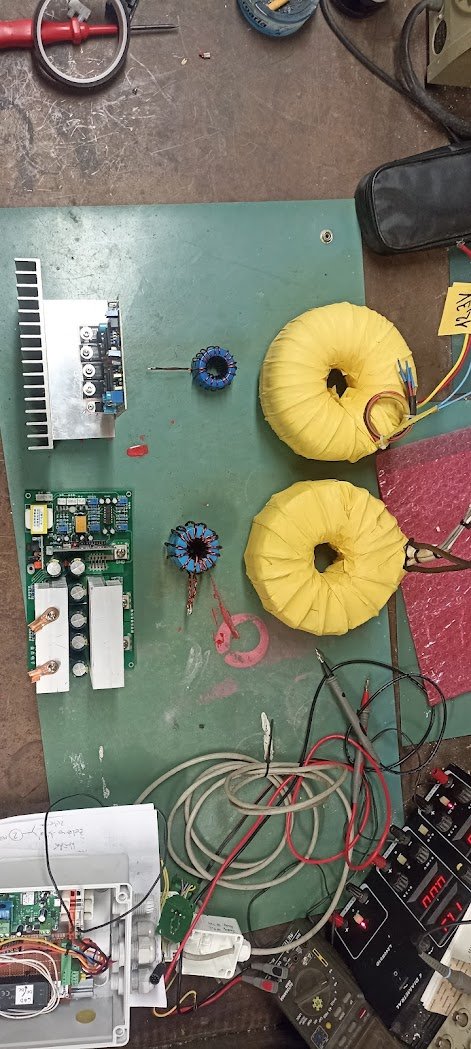

Je zima, tak jsem v pokusech trochu pokročil... Postavil sloup, realizoval rotator s suntrackerem, na něj zatím umístil 450Wp panel - dimenzováno je na 3 panely. V dílně postupně dávám dokupy dva měniče (zde díky za pomoc Kyocera) na 24V a novou verzi suntrackeru i s koncákama, ať mám klid, přeci jen první verze má mouchy. Za vhodné příležitosti zbývá změnit systémové napětí z 12V na 24V, připojit měniče a namontovat "TOMZN" do rozvaděče, aby to přepínalo na síťové napětí, když nebude svítit a nepojede přes měnič.
Pár fotek v příloze... Asi největší práce byla odmotat celý sekundár na toroidu a namotat zpět správný "twister" drátu (délku i průřez) a namotat cívky. Ostatní bylo spíš o sestavování a vhodném umístění...

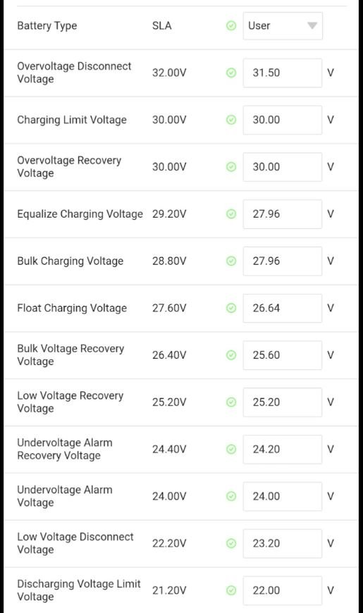

Mám to takhle:
Snad to je dobře... aby nedošlo k nedorozumění, tak časy BULK (boost) 40 min a EQ je 0.
Za rady ke korekci napětí budu rád.

Nakonec jsem tam nakopal úplně jiný hodnoty, než mám uvedeno níže - respektive float opatrně na 27,3V a Bulk/Boost na 28,3V. Zkusil jsem over recovery na 28,9V, charging limit na 29,5V a overvolt disconn. na 30,1V .. Mě se ty poslední 3 hodnoty zdají stále vysoké... Uvidím co to bude dělat.cipis píše: čtv bře 21, 2024 12:08 pmNo hlavně tomu float nastav jako bulk/boast/jak_se_to_jmenuje.
A vytěžování pusť na původní float, tj. těch nějakých 27,2 V.
Vytěžování zkusmo na 26,7V (šipka) - pak budu podle Cipise kdyžtak o desetinku postupně přidávat. Podle grafu momentálně, když mi to doma moc neždímaj: Jinak těch 26,7V je v 9:56 a najelo to hned do zátěže na měniči cca něco málo přes 300W. Nejnižší pokles je 24,56V a 24,51V.

Co ten "Měnič China SAmoDoMo 1,5 kW " ? Jak ti to šlape? Spokojenost? Mám nově postaveno něco podobného a vypadá to zatím OK. Jen se mi nějak hřeje ten měřící tranformátorek na boardu? Jaký jsi použil board ty?

Na board se ti juknu, koupil jsem to od uživatele Kyocera a cely to postavil vcetne namotani toroidu. Šlape to dobře, odber na prazdno je cca do 10W. Vzhledem k tomu, že na to trafo na boardu nemám napojený kde co, tak jsem to moc nesledoval ...
Ted jsem na to musel implementovat ventilátor, pac se to hreje pri odberech nad 400W. Polatil jsem proudové omezení a jedu na to 2 lednice, svetla, plazmovou tv.. Jsem na hrane s proudem, když to jede vsechno

No, já tam mám zatím 2 toroidy po 500VA a jedou mi na tom taky komplet světla, IT, SmartHouse rozvaděč, velká invertorová kombichladnička, plazma TV a nějaká drobotina. Odhaduji max odběr 500W. A ani se nic moc nehřeje, takže zatím chlazení neřeším. Ale asi trochu dělá problém, že tam jsou ty toroidy dva spojené primárem v serii. A jak určitě nejsou 100% stejný, tak se možná trochu přetahujou a možná kvůli tomu hřeje to měřící trafo a taky se určitě trochu zvedá spotřeba (maměřil jsem nějakých 16W naprázdno). Lepší by bylo jedno větší trafo. Ale něco motat se mi moc nechce. Ale mám nějakou 1500VA UPS, kde je pěkný toroid, tak ji možná obětuji

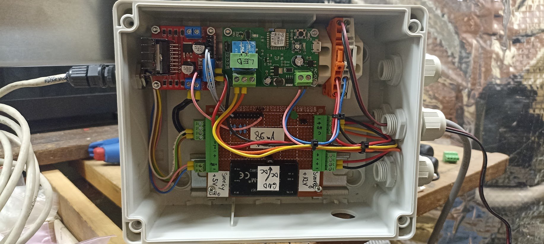

Nějaká doba uplynula... Předem upozorňuju, že níže zmíněné hodnoty jsou opis hodnot z HA a nemusí být přesné.
Přidal jsem na jaře jeden panel, takže mám 900Wp celkem. Nedávno vyměnil baterie (no spíš větší kondenzátory
) za téměř nové PB od jednoho člena zde, za dobrou cenu, jako bonus k nim byl balancer. Zapojení 2S2P, 1ks má 100Ah. Odpojení měniče od baterie mám na 23,7V, snad je to ok a moc je netrápím. Již se párkrát stalo, že se měnič odpojí od sítě v ranních hodinách a z baterií bylo vycucnuto cca 2 kWh. S regulátorem jsem na "doraz" víc z něj nevymáčknu...Pokud bylo ještě méně teplo, občas to dalo z panelů v peaku i 800W, teď to jede na ustálených 600 - 650W
Měřením za měničem spotřebovávám v průměru 3kWh denně (rekord byl 4,8 kWh), na reglu je denní generovaná malinko přes 4 kWh (někdy 4,5 kWh, někdy i 5 kWh, rekord byl 5,6 kWh). Díky mojí blbý poloze to do plnýho výkonu najíždí teď 2 měsíce cca 10:00 - stíní mi tam na léto sousedovi keře. Za předpokladu že svítí, že.
Od 1. června do dneška je reálně spotřebováno (měřeno za měničem) 162 kWh.
Podařil se mi jeden kiks: mezi reglem a baterií mi shořela pojistka, jak to vehementně dobíjelo a ještě si bral měnič, a tak regl valil pár minut jen z panelů v plný palbě.. naštěstí to přežil. Pojistku jsem radši nahradil gG charakteristikou, v záloze připravená aM... Tím, že jsem začínal na 12V, to mám drátama vcelku naddimenzovaný, ale i tak tam tečou neuvěřitelný proudy. Hlavně mi na to jednou dcera připojila žehličku a než vybavila proudová ochrana na měniči, tak mi to na chvíli ukázalo 1200W.
Postupem času jsem nakopnul Homeassistant, začal se rejpat v ESP32 a postupně přidávat entity a automatizovat. Je to docela hustý... Prvně se mi podařilo propojit EpEver po RS485 (no vlastně RTUoverTCP) a vyčítat z něj co potřebuju. Pak pomalu nahrazuju Tyua hračky za samodomo ESP32 v konfiguraci, kterou pro jednotlivá "zařízení" potřebuju. Pro mě ta ESP32 s ESPHome provozovaná v HA přijde vcelku nejjednodušší. Velmi se mi osvědčil typ ESP32 C3 mini, rukama mi prošla CP2102, ale s tou jsem nějak bojoval...2 exempláře ESP32-CAM mi fungují, tam to bylo skoro na první dobrou, nicméně bojuju s nimi v MotionEye, občas se to nechce spojit. Ale to se snad vypiluje, až trochu poladím routery. Každopádně bez rad zdejších členů sem se neobešel, za což díky!
