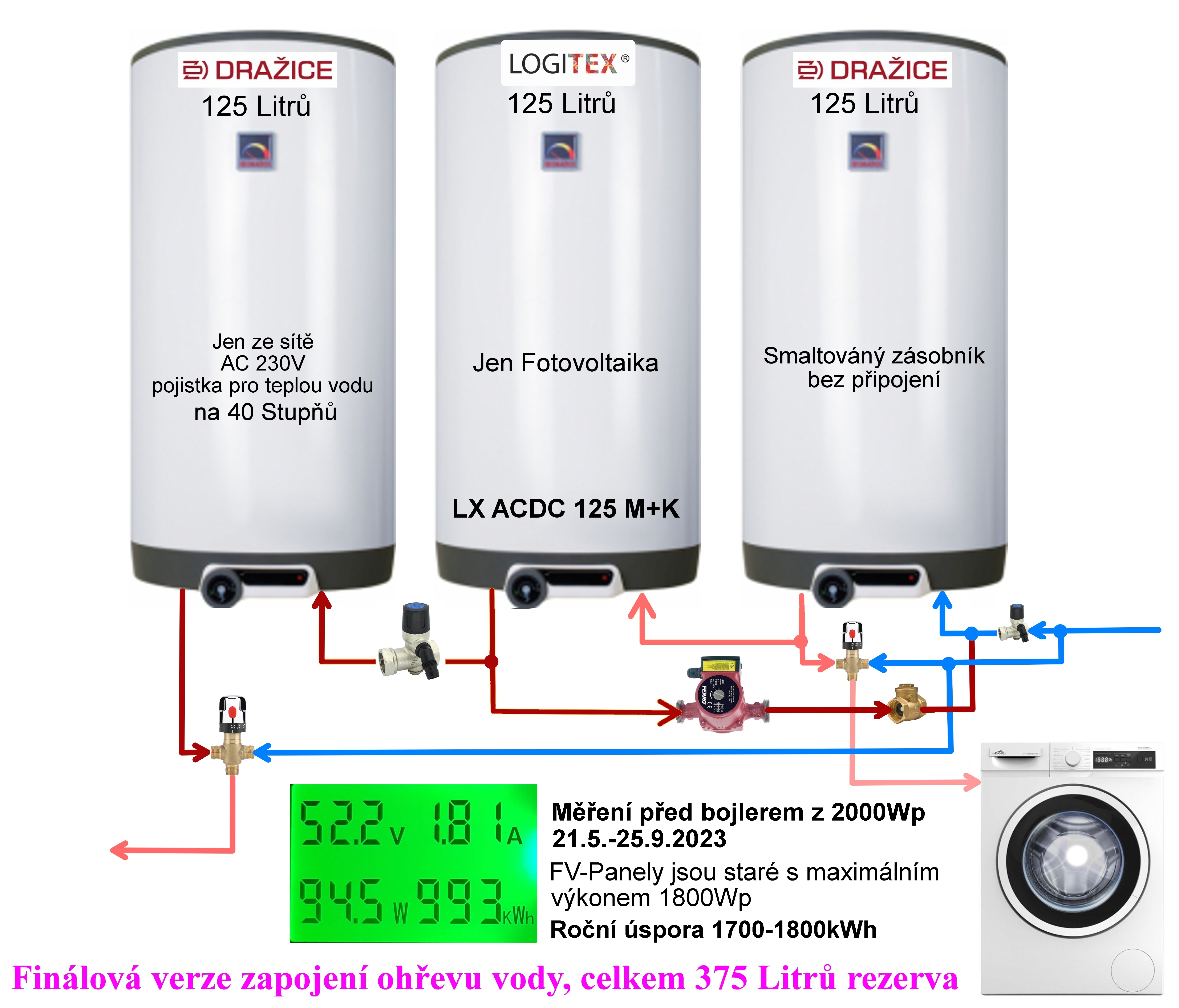

Pereme v obyčejné pračce (10tis.Kč) s jedním vývodem na studenou vodu od ledna 2017 a cca 5-6měsíců v roce s teplou vodou z fotovoltaiky - podle programu - nastavenou na směšovacím termostatickém ventilu zcela bez problémů.sindyk píše:Podle tabulky výše sežere pračka na 1 cyklus dle náplně 0,5-1 kWh, to je při dnešní ceně 4-7 Kč na praní, pokud nesvítí. Do pračky nemůže jít voda 60 °C z bojleru, pokud nemá pračka vstup pro teplou vodu, budu potřebovat ještě směšovací ventil a míchat na 30-40 °C, to je 1500 Kč a víc. Tak nějak mi nedává smysl se s tím zabývat, budu prát nejmíň 2 roky, než se mí vrátí cena toho ventilu, a pak teprve začínám šetřit.
Pereme na 40, otočím ventil na 40. Pokud 60 tak na 60
NEUMÍM SI PŘEDSTAVIT, ŽE SE ZABÝVÁM PRAČKOU ZA 60.000 Kč...
Na nějčastěji používaný úsporný program na 40 Stupňů pračka sežere 1,5kWh.
S termostatickým ventilem a teplou vodou necelých 0,4kWh na stejný program.
(Ano, na extremně úsporný program jen 0,9kW ale problém je že není vypráno
Pokud se jedná o program na 60 Stupňů a víc (1-2 pračky do týdne) , je úspora ještě větší.
Máme 2 menší děti.
Termostatický směšovací ventil stál 500Kč.
1kWh nás teď po zlevnění od 1.9. stojí cca 9Kč. (1.4-1.9 stála cca 11,50Kč)
Teplou vodu s fotovoltaiky máme 9-10 měsíců v roce.
Předehřátou pak dalších 1-2 měsíce.
Rozhodně MÁ SMYSL se tím zabývat - alespoň pro mě...
Pračka využije 5-6 měsíců všechny přebytky teplé vody.
Pokud je bojler v ten moment jen na 30Stupňů, pračka dohřívá jen rozdíl ze 30 na 40Stupňů.

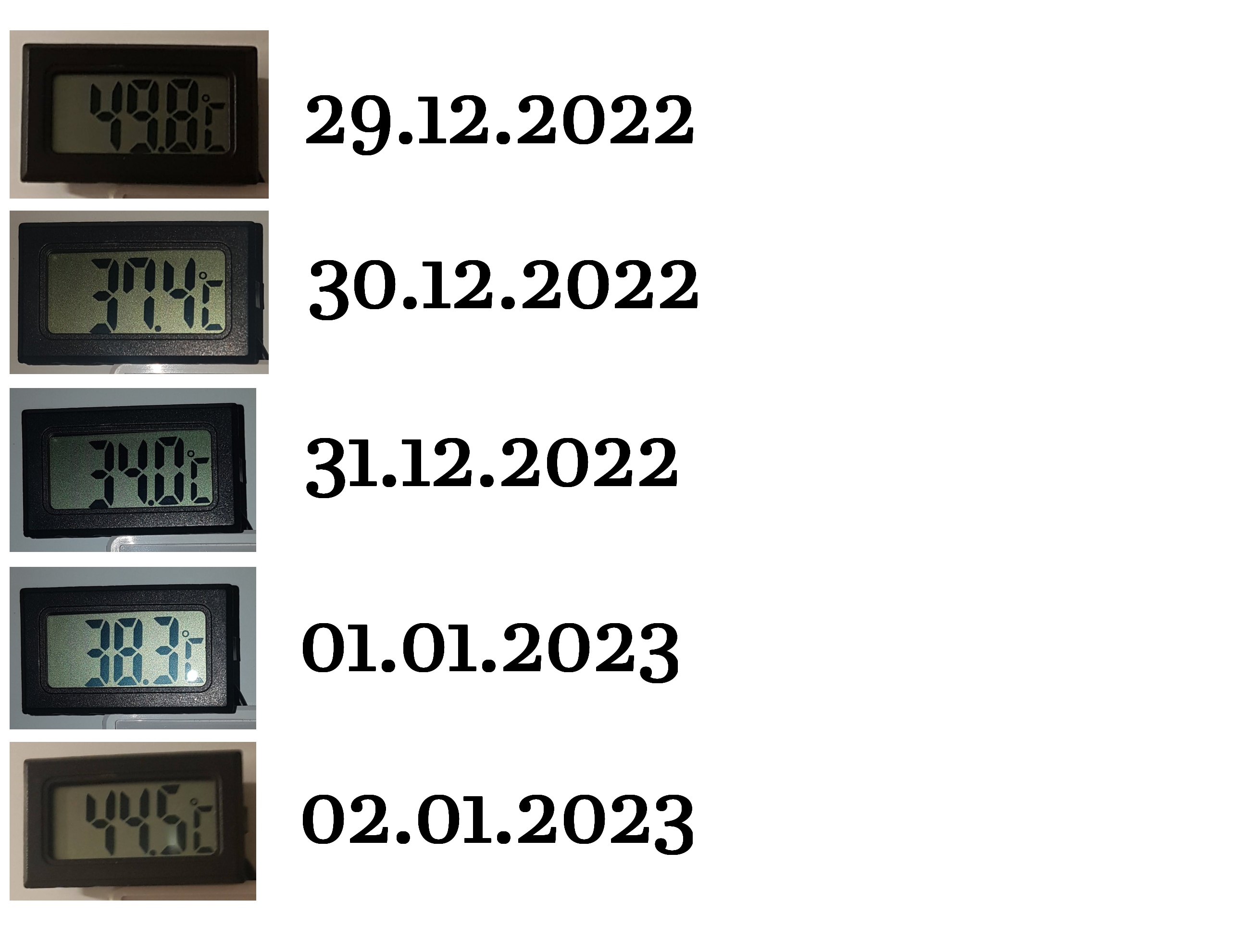

Takhle jsem občas fotil teploty vody na bojleru jen na fotovoltaiku, když jsem ještě neuměl ten mini-ostrov měřit :
NOVĚ i ohřev vody FV/DS...
