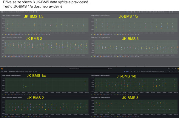

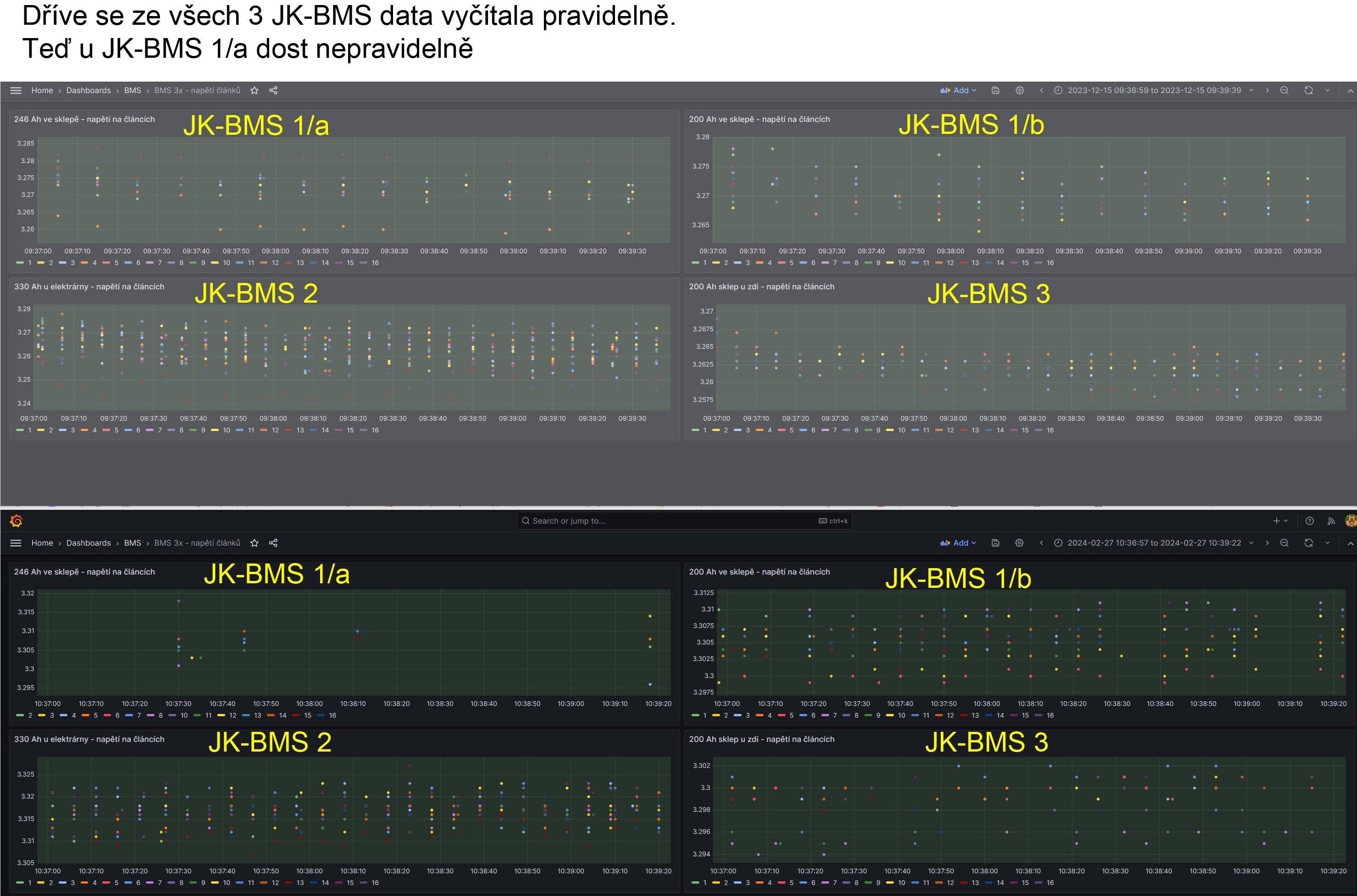

Nějak mi u vyčítání hodnot přes BT roste nepravidelnost čtení. Dříve (horní čtveřice) to vyčítalo celkem pravidelně. A dnes (spodní čtveřice) to u JK-BMS 1/a vyčítá dost nepravděpodobně.
4xJK-BMS přes BLE (3x ESP32) - nepravidelnost vyčítání dat

rva píše: úte úno 27, 2024 3:10 pm
Nějak mi u vyčítání hodnot přes BT roste nepravidelnost čtení. Dříve (horní čtveřice) to vyčítalo celkem pravidelně. A dnes (spodní čtveřice) to u JK-BMS 1/a vyčítá dost nepravděpodobně.JK-BMS v Home Assistant přes ble 2.jpg
Jeej, to je pekné ten bodkovaný graf, daj návod ako na to, dík.

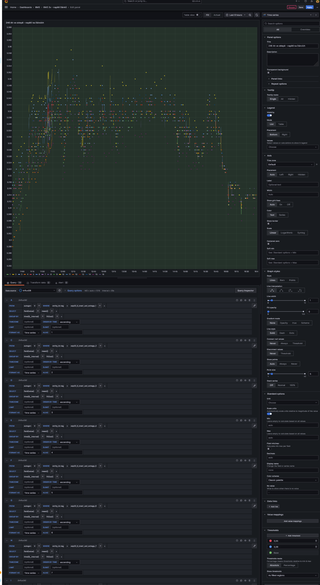

To ne já, to sama grafana, do které jsem přidával další série (napětí na článcích 1 - 16). V json to vypadá nějak takto (jestli to někdo vidí):

Je to to, co je nacvakané tady (v plném rozlišení je vidět, co bylo v grafana zvoleno):
nacvakaný graf v grafana
A navíc jsem ten popis popletl. Mám 4x JK-BMS, které jsou připojeny na 3x ESP32. Tedy jedna ESP32 komunikuje se dvěma JK-BMS a u ní to začíná nějak drhnout s plynulostí přenosu dat.
