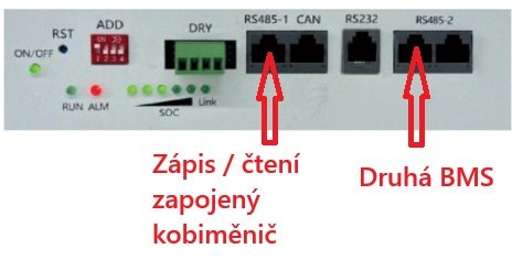

Už funguje přes kabel i zapínání/vypínání nabíjení a vybíjení.

@rva - navážu na toto starší téma a zeptám se...
Aktuálně mám jednu baterii s JK-BMS v15 a používám komunikaci do HA přes Bluetooth od syssi - vše funguje parádně s ESP-32S - CP2102
Chci připojit druhou BMS v19 a upravit na komunikaci přes kabel. Použil bych tento yaml od syssi
Není mi ale jasné, do kterého portu RJ-45 - RS485 v BMS v19 zapojím kabel od ESP32, tak abych mohl BMS ovládat (vypnutí vybíjecí cesty a pod.)
Pokud správně chápu tak porty RJ-45 - RS485 na BMS neumí všechny zapisovat. A tím že mám první port, který umí zápis zabraný kobiměničem tak už nemám kam zapojit ESP viz obr. ▼, protože zbývající dva porty RS485 už neumí zápis.
porty BMS.jpg (18.47 KiB) Zobrazeno 93 x
Je to tak? Existuje nejaké řešení komunikace přes kabel s možností ovládání BMS s tím, aby ale zůstal připojený kombiměnič v prvním portu?

RS485 je ale sběrnice, takže pokud umí BMSky adresovat, tak jich můžeš na tu jednu dvojlinku navěšet, kolik se může. Konektory jsou jen konektory ...

Ty porty se funkčně neliší, pokud jsou stejně nastavené, tzn. pokud máš na daném portu nastaveno 001 - Modbus, můžeš zapisovat cokoliv.
Na každé sběrnici by ale měl být jen jeden master. Port RS485-1 už máš obsazený měničem, zbývá RS485-2, který slouží k vzájemnému propojení BMSek. Jedním kabelem je tedy propojíš, zbydou ti dva volné konektory RS485-2 a do jednoho z nich můžeš připojit převodník (je jedno kam - jsou paralelně spojené). Obě BMS by měly být v tomto případě být nastavené jako slave, tj. adresa 1-15. Přes zvolené adresy pak můžeš s oběma BMS komunikovat. Měnič ale uvidí jen tu, do které je připojený - to se v této konfiguraci jinak udělat nedá.
