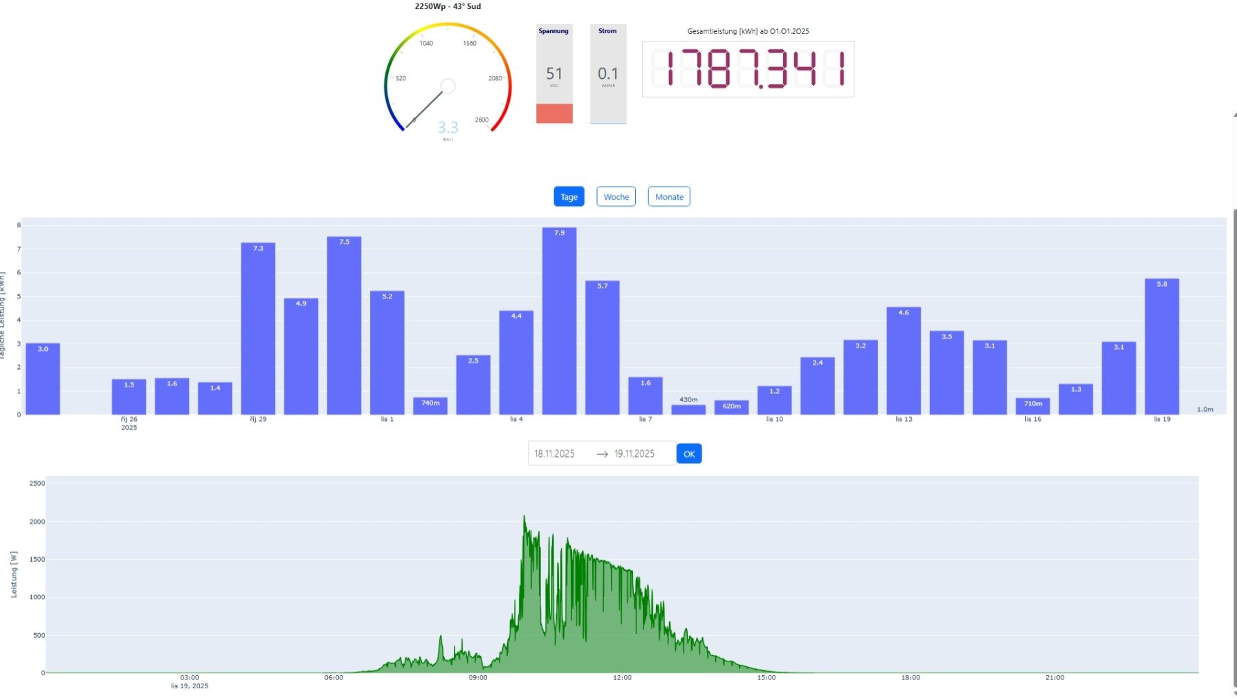

Včerejší výkon panelů :
Nerozumím asi té myšlence - proč to víc řešit - vždyť tentýž string vyrobí přibližně stejné množství energie ať ho přepnu do paralelního zapojení MPPT Victron a nabijím tím baterii, nebo přepnu zapojení panelů do serie pro MPPT Regulátor Sapro.
V obou variantách, při nedostatečném osvitu, tam jde výkon menší, třeba jen 500W - ať je to standartní bojler se spirálou 2000W na MPPT Regulátoru Sapro, nebo MPPT pro nabíjení baterie.
Nebo string nechám do serie a zapnu na ten hybridní měnič a pobeží vše co je na tom připnuté na plný výkon s tím, že to doplní energii ze sítě, přesně tak, jak jsi napsal.
Jaká je ta další varianta ? kterou nevidím ?

V zimě efektivitu řešit nemůžeš, když string 2000Wp dává sotva 200W v poledne, pak je i ta spirála na 550W s panely 3000Wp zajímavý artikl
U regulátoru se dvěmi výstupy, se ten druhý v zimě stejně nezapne.

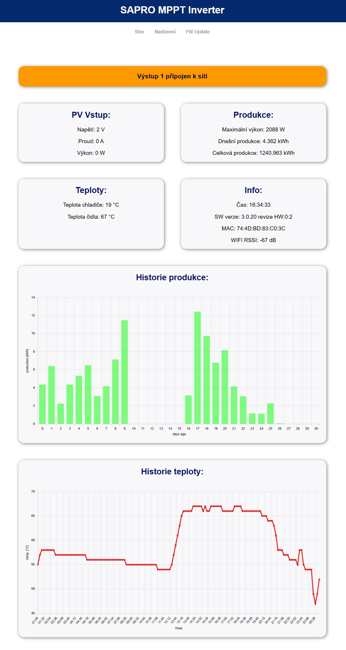

Proto je ideální regulátor s bypass který přepne sám na síť v nastavený čas = za celý den vezme z FV co se dá a zbytek dohřeje ze sítě.
Tohle aktuálně dělá u nás Sapro - s wifi :
