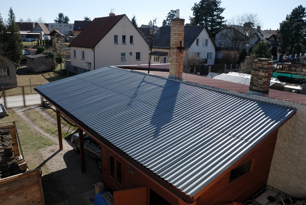

Panely bych mohl umístit v počtu 4 ks na střechu kůlny na nějakou konstrukci, která by umožňovala přinejmenším změnu sklonu pro lepší využití jaro/léto/podzim. Místo je i nyní osvětleno od východu slunce do zhruba 17:00, potom se začne přesouvat stín od držáku sousedovic antény. Ale ta by možná šla posunout a tím bych měl čistou minimálně další hodinu. Při pozdějším západu slunce už bude stínit i sousedův komín a následně celý dům.
Zbylé 3 panely bych musel umístit na konstrukci na zem, kde svítí slunce od zhruba 8 hod. do zhruba 17:00. V zimě samozřejmě méně.
Otázka tedy zní, jak se bude taková sestava chovat, když např. v pozdním jaru, nebo v létě pojedou 4 panely na slušný výkon a další tři v sérii budou ve stínu?
Pokud bych panely naflákal přímo na střechu, kam by se jich klidně 8 ks vešlo, tak bych se zase připravil o dost výkonu, protože střecha je orientovaná se sklonem cca 12°lehce na severovýchod a navíc jsou tam již zmíněné stíny, viz foto.
Střecha domu je orientovaná zhruba V/Z, takže taky nepoužitelná. Navíc už by taková instalace byla dost náročná.

Použitie siedmych takýchto silných panelov s regulátorom ( parametre neskúmam ) na ohrev vody je snáď už overkill. V prípade, že sú v sérii a len na jediný padne tieň, výkon prudko klesá. Preto spomenuté rozmiestnenie 3 + 4 nebude výhodné.
Zvážil by som použitie aspoň štyroch na zobrazenej streche s pripojením 2P2S alebo 2P3S na mppt regulátor ( 150 V ) + sólo menič 2000+ W. K tomu nejaký pár starých alebo nových olovených batérií. Bol by z toho polročný plný úžitok na ohrev vody + zníženie spotreby EE v domácnosti podľa Vašej šikovnosti. Jednoúčelák by nebol to pravé orechové.
Panely montovať čím viac smerom na juh.
Dosť podstatnú spotrebu tvoria "slabé" spotrebiče, ktoré bežia nonstop.

Mám objednaný tento set:
https://eshop.solareco.cz/fotovoltaicke ... 3-kwp.html
K němu ještě objednám tento bojler:
https://www.dzd.cz/ohrivace-a-zasobniky ... avesne/okc
V ideálním případě budu mít v létě teplou vodu z FVE a v zimě z krbovek s výměníkem.
Panely dám zatím provizorně rovnou na rám na střechu i když je její orientace nepříliš výhodná. Po sezóně vyhodnotím a
případně udělám naklápěcí rám, kvůli lepší orientaci ke slunci.
Přepínání mezi sítí a FVE vyřeším přepínačem 1-0-2. Nahřívání bojleru opět manuálně přes kohout. Sice méně praktické, ale má to i svoje výhody.
8xCanadian Solar 375Wp+MPPT regulátor OPL 9AC 3kW+Dražice OKC 200/1m2

Řeším zrovna stejnou sestavu od solareco. Mám stávající OKC 80 připojený na krbová kamna s výměníkem a chtěl bych vyřešit letní provoz, když se netopí.
Jediný, co mi trochu přidělává starosti, je střecha ve směru východ-západ. Budu tak asi muset umístit celý string na západní stranu a doufat, že se ten 80L bojler stihne za odpoledne nahřát. Neprovozujete tak náhodou někdo ohřev?

Jestli jsou osvětlené obě strany rovnocenně tak bych to dal na tu východní. Bude teplá voda už během dne. Na ohřátí potřebujete tak 4 kWh.

Díky! Naprostou většinu teplé vody spotřebujeme večer, proto jsem právě uvažoval nad tou západní plochou. Orientace je v podstatě přesně V-Z a žádný stín.
Úplně první úvaha tedy byla 2x4 panely, na každou stranu jeden string a paralelně do regulátoru. Ale ze solareco radí dát 8 panelů v sérii na jednu plochu.

On ten regulátor potřebuje 8 panelů v sérii kvůli napětí - neumí ze 4 panelů (třeba 140 V) udělat napětí 231V pro bojler. Těch 8 panelů dá třeba 280V stejnosměrných (podle typu panelů) a ten regulátor to rozseká na střídavých 280V. Ale neumí to napětí zvýšit nebo snížit. Proto nejde rozdělit ty panely na 2 strany a musí být všechny na stejném místě, jinak to pojede blbě celý den (případně nepojede vůbec)..
