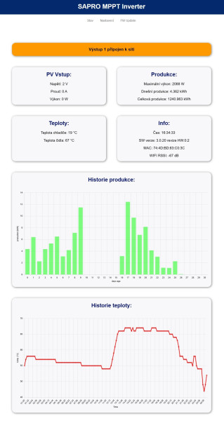

Proto je ideální regulátor s bypass který přepne sám na síť v nastavený čas = za celý den vezme z FV co se dá a zbytek dohřeje ze sítě.
Tohle aktuálně dělá u nás Sapro - s wifi :
