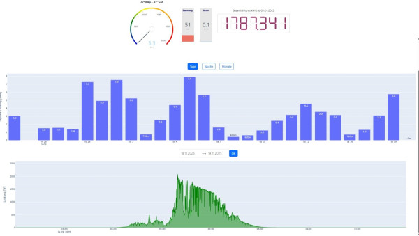

Pro mě je zas asi nejefektivnější a nejsnažší cesta, pouze jedna konverze na MPPT Victronu na napětí baterie a spirála 48-55V napájená přímo z ,,kolejnice" mezi MPPT a baterií.
Včerejší výkon panelů :
Nerozumím asi té myšlence - proč to víc řešit - vždyť tentýž string vyrobí přibližně stejné množství energie ať ho přepnu do paralelního zapojení MPPT Victron a nabijím tím baterii, nebo přepnu zapojení panelů do serie pro MPPT Regulátor Sapro.
V obou variantách, při nedostatečném osvitu, tam jde výkon menší, třeba jen 500W - ať je to standartní bojler se spirálou 2000W na MPPT Regulátoru Sapro, nebo MPPT pro nabíjení baterie.
Nebo string nechám do serie a zapnu na ten hybridní měnič a pobeží vše co je na tom připnuté na plný výkon s tím, že to doplní energii ze sítě, přesně tak, jak jsi napsal.
Jaká je ta další varianta ? kterou nevidím ?

V zimě efektivitu řešit nemůžeš, když string 2000Wp dává sotva 200W v poledne, pak je i ta spirála na 550W s panely 3000Wp zajímavý artikl
U regulátoru se dvěmi výstupy, se ten druhý v zimě stejně nezapne.
Proto je ideální regulátor s bypass který přepne sám na síť v nastavený čas = za celý den vezme z FV co se dá a zbytek dohřeje ze sítě.
Tohle aktuálně dělá u nás Sapro - s wifi :
Kajap
- Příspěvky: 353
- Reputace: -3
- Lokalita: Okoli
Re: pouze ohřev TUV
bypass umi jen tupě přepnout grid/fvp a ne tu energii spojit jako balkonovka, chapu to správně?
A co ty spirály co umí měnit příkon? Protože i těch 500w topítko při 2kWp bude neefektivní, Pokud si to dobře pamatuji tak účinnost klesá kvadraticky?
Tedy už známe řešení, jak co nejefektivněji, rozuměj nejlevněji převést proměnlivou sluneční energii v zimě do maximálního topnýho výkonu uvnitř, třeba v té garáži? To je asi scifi co?
