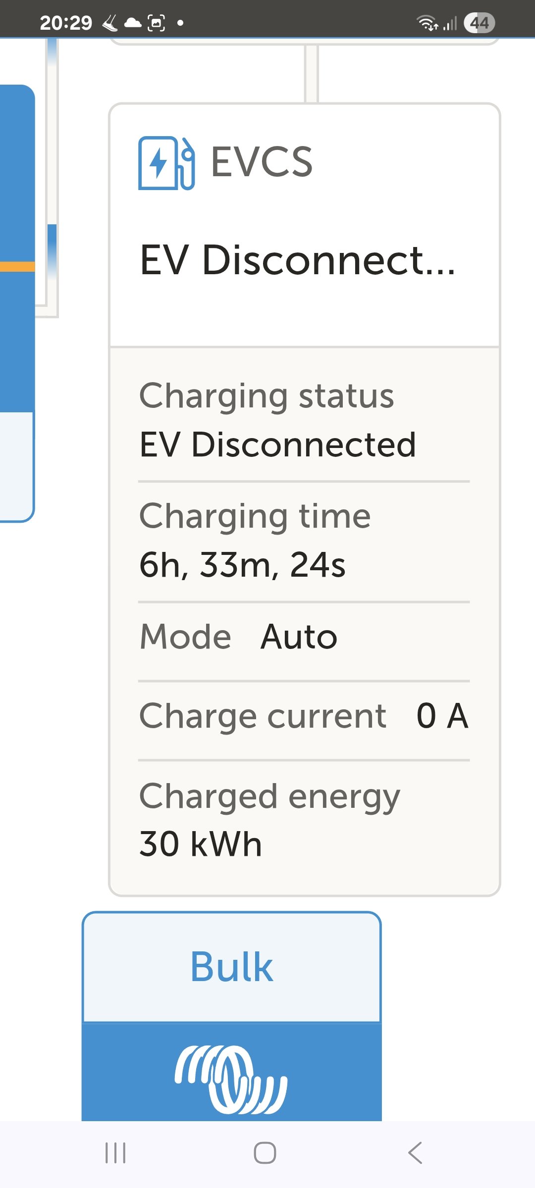

Já za odpoledne nasoukám do auta 30kWh a to mi zatím stačí to mi vydatnĕ pomáhá modrásek.

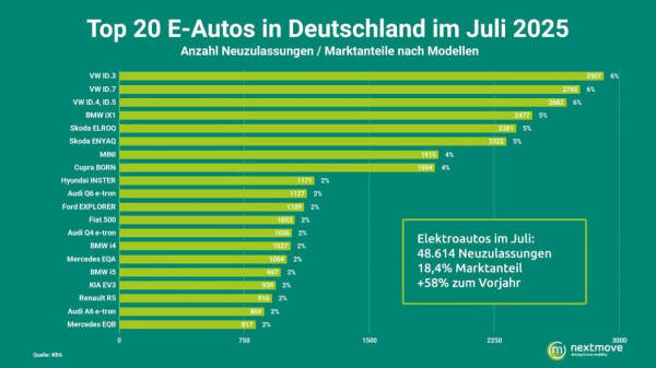

Tesla není ani mezi první dvacítkou.To se Muskovi hajlování vyplatilo
Číňani taky nikde.
- Příspěvky: 4081
- Reputace:574
Nemusi to souviset. Muze ale nemusi. Proste muzou taky nastupovat lidi, ktery chtej klasiku. Soused kamarada si koupil enyaq rs. kamarad se ho ptal proc ne teslu kdyz mohl mit vic vykonu za min penez. Ze prej tesla nema budiky.
