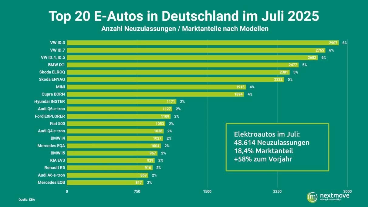

Franta2776
- Příspěvky: 5480
- Reputace: 544
Tesla není ani mezi první dvacítkou.To se Muskovi hajlování vyplatilo
Číňani taky nikde.
