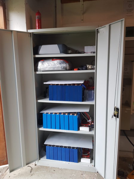

V Kozlovně jsem dodal třetí battery pack (celkem nominálně 600 Ah, všechno Mivvy) a konečně dodal balancery (tip od Abramse na srazu, https://vi.aliexpress.com/item/1005003411299347.html).
Po zralém uvážení jsem na drátky k balancerům ani BMS ani nedával pojistky, drátky jsou silikonové a (jak vyzkoušel Kodl
), poslouží jako tavné pojistky v případě potřeby.
Ještě plánuji do skříně dodat fireballs...

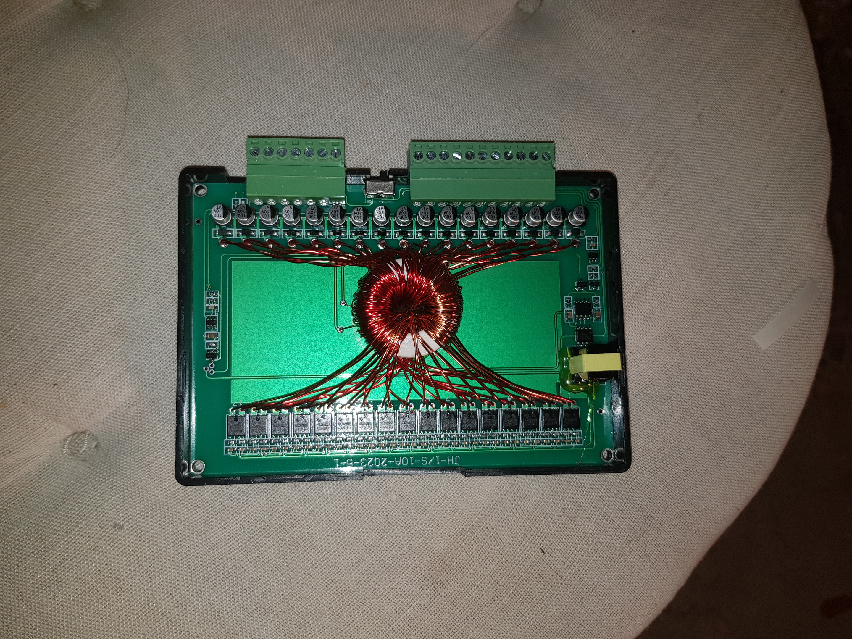

Baterie + Daly BMS + balancery (a náhradní díly...): Vyčítání z Daly BMS (PLC Foxtrot, blíže viz odkaz v podpisu): Balancery se jeví zatím dobře, dodaný silikonový kablík vcelku, který se nastříhá, je mnohem lepší řešení než nastříhané, ale stejně dlouhé drátky dodané s BMS, svorky jsou tak kvalitní, že jsem ani nepoužil dutinky.
Balancery zevnitř: V kozlovně se začínám přepínat do módu spokojenosti (kdy je otázkou, jak rychle se začnou věci kazit), už ani netuším, co bych tam potřeboval vylepšit
Teď se vrhnu na poustevnu, tam jsou BMS i balancery, ale potřebuji oprogramovat vyčítání hodnot z JBD BMS, protože baterky jsou tam starší, vypadá to na převodník BMS -> Modbus s ESP32...

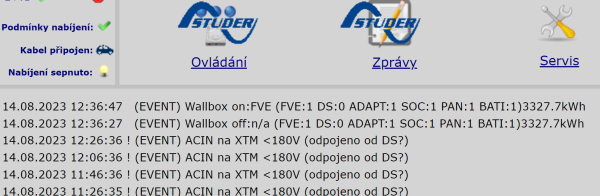

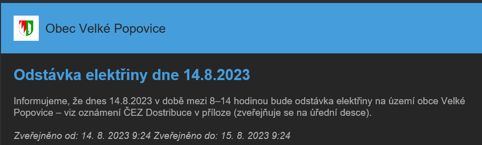

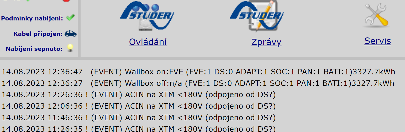

Tak, říkal jsem právě manželce, že by mohla obejít sousedy a zeptat se, jak jsou na tom s elektřinou...
To hlášení do logu PLC (a do mailu) jsem doprogramovával po předchozí životní zkušenosti, když se večer rozhostila v baráku zničehonic tma. Odešla totiž jedna z nožových pojistek ve sloupku (sršní hnízdo), já jsem jel vesele dál z FVE bez DS, tj. nevšimnul jsem si ničeho, a když přišlo na připojení na DS, nebylo se na co připojit... Takže od té doby už mám hlášení, když taková situace nastane.
