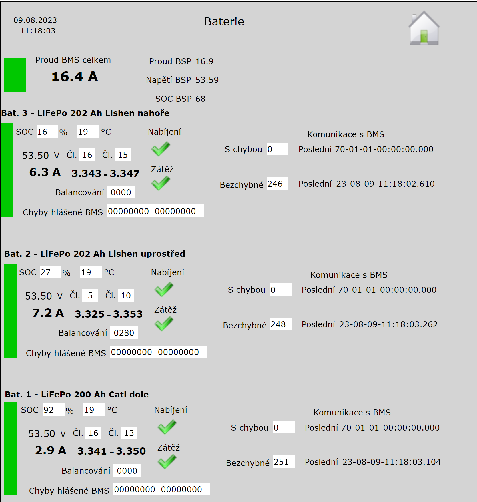

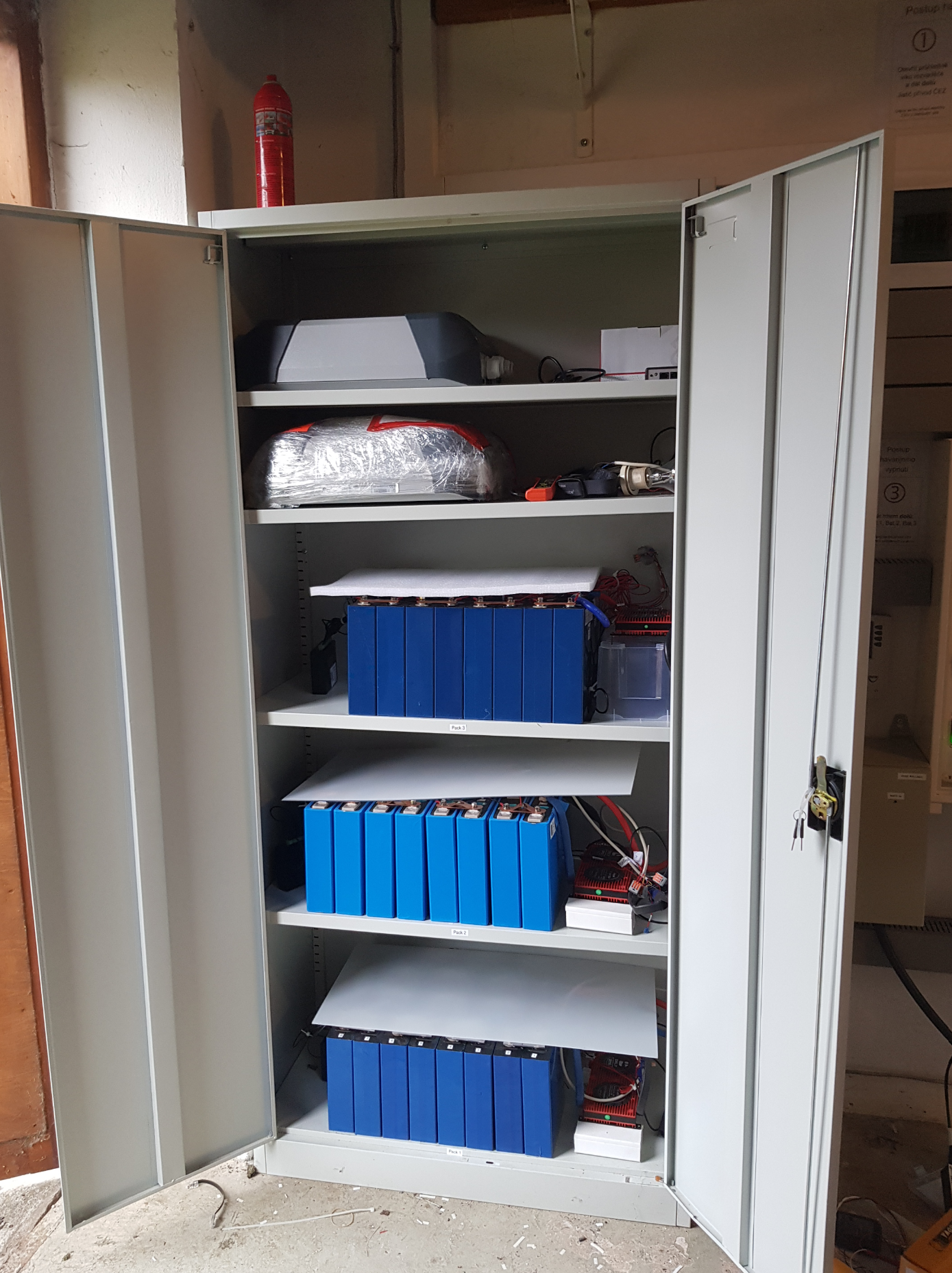

V Kozlovně jsem dodal třetí battery pack (celkem nominálně 600 Ah, všechno Mivvy) a konečně dodal balancery (tip od Abramse na srazu, https://vi.aliexpress.com/item/1005003411299347.html).
Po zralém uvážení jsem na drátky k balancerům ani BMS ani nedával pojistky, drátky jsou silikonové a (jak vyzkoušel Kodl
), poslouží jako tavné pojistky v případě potřeby.
Ještě plánuji do skříně dodat fireballs...
Baterie + Daly BMS + balancery (a náhradní díly...): Vyčítání z Daly BMS (PLC Foxtrot, blíže viz odkaz v podpisu): Balancery se jeví zatím dobře, dodaný silikonový kablík vcelku, který se nastříhá, je mnohem lepší řešení než nastříhané, ale stejně dlouhé drátky dodané s BMS, svorky jsou tak kvalitní, že jsem ani nepoužil dutinky.
Balancery zevnitř: V kozlovně se začínám přepínat do módu spokojenosti (kdy je otázkou, jak rychle se začnou věci kazit), už ani netuším, co bych tam potřeboval vylepšit
Teď se vrhnu na poustevnu, tam jsou BMS i balancery, ale potřebuji oprogramovat vyčítání hodnot z JBD BMS, protože baterky jsou tam starší, vypadá to na převodník BMS -> Modbus s ESP32...

Nech sa páči, funguje to. https://github.com/syssi/esphome-jbd-bmsmarsal64 píše:ale potřebuji oprogramovat vyčítání hodnot z JBD BMS, protože baterky jsou tam starší, vypadá to na převodník BMS -> Modbus s ESP32...

Maršale mám taky drátky k balancérům bez pojistek 0,5mm2.Předpokládám, že někde okolo 100A by se mohly přepálit.
Jaké poznatky od Kodla máš ty????

Kdyz by doslo ke zkratu tak se driv neco odpari na plosnaku BMS nebo mosfet nez 0,5 drat. U JBD pak mosfety pripinaj resistory a kdyz by k necemu doslo, uhorej ty resistory ale to by se na ne muselo dostat nejake vyssi napeti. Moc si neumim predstavit situaci, kdy se mi to slusne nekde v kabelovem svazku od clanku a pak si muzeme zacit hrat na to, jestli se to sluslo za pojistkou nebo pred ni ... jestli byla dost blizko clanku nebo jestli tam natece voda nebo vleti kuna nebo dite se sroubovakem.
Ja pojistky na tohle nedal. Nevymyslel jsem pripad, pri kterem by mi to pomohlo. Jestli nekdo nejakej relevantni pripad mate, rad to prehodnotim. Ani jsme nikdy necetl, ze by se s tim nekomu neco stalo.
