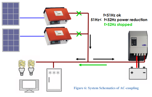

Druha cast - dokument hovori o niecom inom, AC coupling je urceny pre pripojenie on-grid menica na vystup XTM-ka. On-grid menic musi podporovat riadenie vystupneho vykonu, napr. zmenou frekvencie. Vid. graf zavislosti vystupnej frekvencie od napatia baterie V tomto pripade ale musi transfer rele byt rozopnute, aby XTM-ko malo moznost toto riadenie robit. Ak by bolo pripnute transfer rele (K1) na DS, riadenie sa nekona, XTM nedokaze zmenit frekvenciu, alebo napatie v DS - pozri schemu XTM!!! Nevhodnost AC couplingu pre Li-baterie vychadza z toho, ze ak nastane na vystupe prebytok vykonu od on-grid menica, tak XTM-ko tento vykon presmeruje do baterie, nez on-grid zareaguje a znizi vyrobu. No a nabita li-bateria ked je plne nabita by to nemusela absorbovat (hovorime o 50-100A v najhorsom pripade) a BMS by ju odpojilo. To je cely dovod. Zdroj - dokumentacia studer.

Co vím já tak u Victronu ( u studeru to bude určitě obdobně protože to snad i jinak nelze) lze AC coupling dělat jak na vstupu tak na výstupu.
Na vstupu je třeba elměr na patu domu podle kterého systém nabíjí (protože střídač nevidí výrobu ongridu a zátěž toto je u victronu ale studer to předpokládám má podobně). Není potřeba a ani není možné řídít výkon frekvenčním šiftem. Prostě to poteče do DS ale tam kde je instalován ongrid tak přetoky do sítě nemohou být problém páč to musí být ofic FVE. Když lehne síť tak ongrid se vypne a hybrid je na baterkách. Toto je právě nevýhoda této topologie. Ale zase stačí jednoduchá kabeláž.
Pokud je ongrid na výstupu a jde to do offgridu je potřeba řídít výkon ongridu buď datově, nebo frekvencí. SMA sunnyboy to podporuje od určité verze FW. Bez této funkce při přebytku výkonu ongrid pravidelně chcípe protože jak začne moc tlačit tak si vyrobí přepětí. Victron to ustojí bez blackoutu ale ty napěťový špičky asi nejsou nic moc.
Má někdo vyzkoušen ten frekvenční šift výkonu u SMA ? Potřebuji to právě na dvou instalacích rozchodit a než bádat rád bych si nechal poradit. Umí to i SMC?
Prostě AC coupling je samej problém a komplikace kam se podíváš. Jenže jak jinak retrofitovat původní ongrid.

Skus pozriet http://www.solar-academy.com/menuis/AC_ ... 231812.pdf strana 12, ale vela tam toho nie je. Je tam vsak zmienovane SMA SunnyBoy1700 a dynamicke testy s 1kW zatazou.
