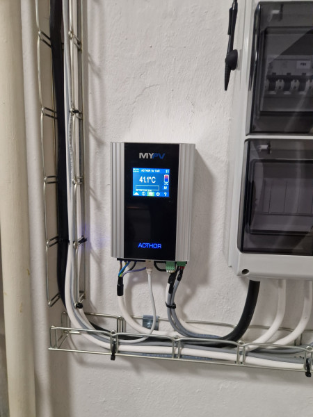

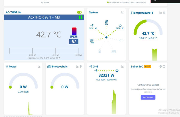

k tématu ohřevu TUV.
Dnes jsem poprvé oživoval výrobek od my-PV. 3x3kw plynule ale němělo by to být jako wattrouret ale invertor. Tzn že by nemělo dělat mikropřetoky ani flikr.
Jak budu mít příležitost hodím na to oscilo abych viděl co z toho leze.
Super je kompatibilita se spoustou výrobců střídačů po komunikaci. Jdou tam i uživatelsky nastavovat registry modbusu z různých zdrojů měření, nebo to provozovat jako uzavřenej systém se svými měřidly.
Jako super věc považuju kompatibilitu s Victronem i v plně ostrovním režimu jak po komunikaci, tak při použití ongridů a řízení frekvencí se to umí řídit tou frekvencí. Aji pěknej cloud.
Tady je to v provozu s Huawei ongridy 7,5kw plynule + 2 stupeň 7,5kw stykačem do 2000l bojleru.
Za mě to vypadá good. Je vidět že programátoři se zasnažili.
