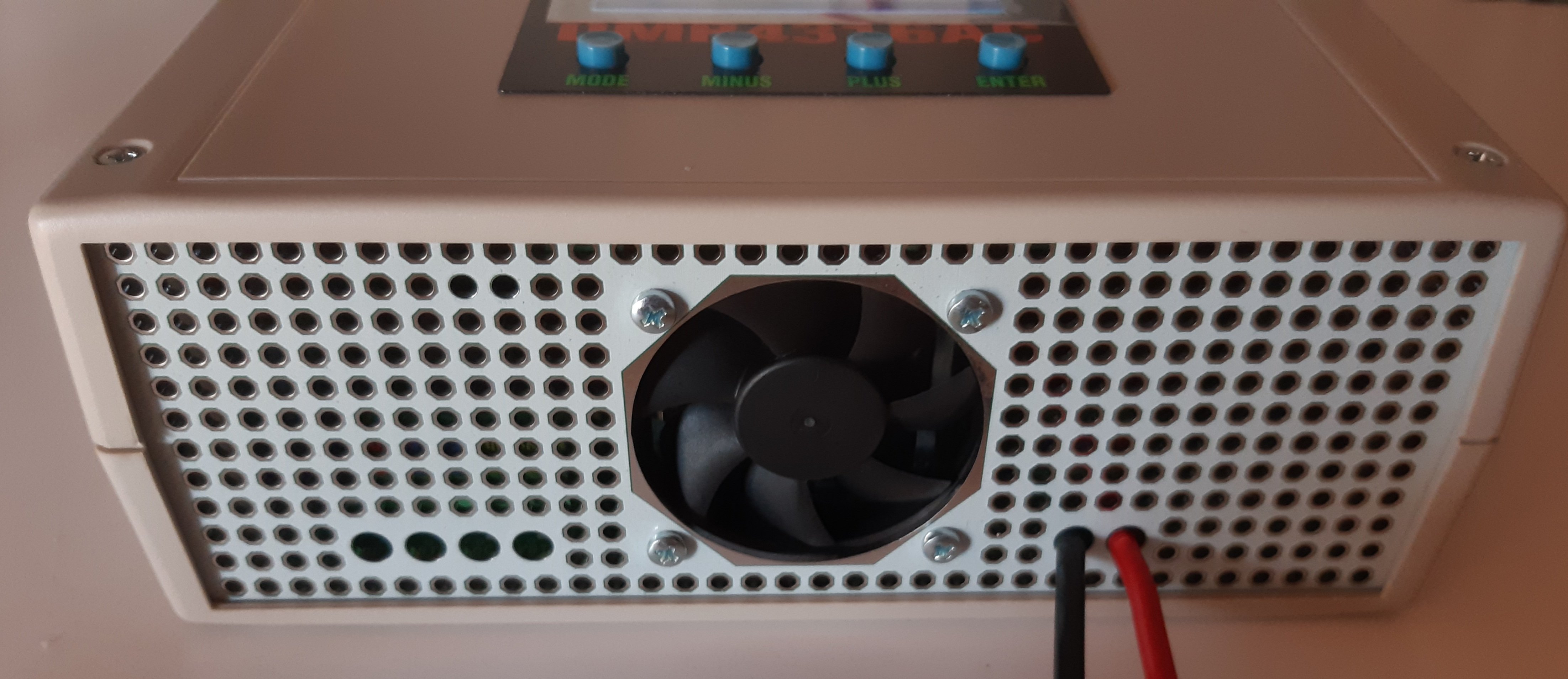

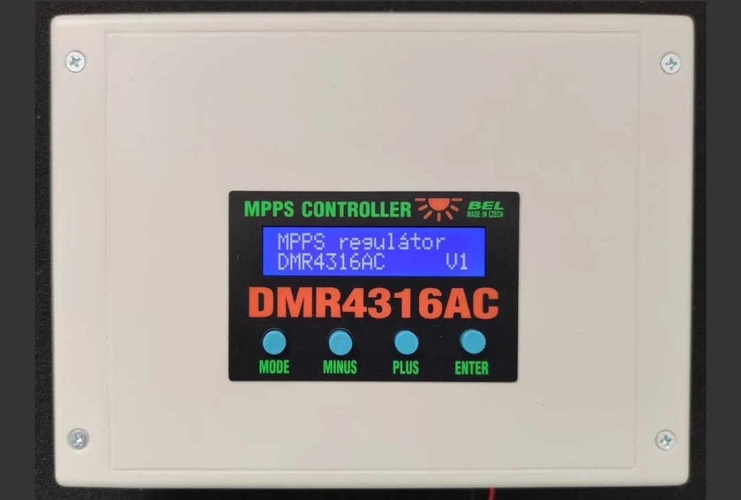

řeším ohřev kombinovaného bojleru OKCE Dražice 200 l z Fve v létě, z kotle na dřevo v topné sezoně a když nebude dlouho svítit.
Bojler má 2,2 kW / 230 V těleso.
Zatím jsem vybral panely Energetica 380 W, které při 7S dají Ujmen=244 V, U0=292V a Pmax=2660 W a přijdou na 9300 Kč + doprava.
Za ně bych dal vhodný MPPT střídač dle zkušeností zde z fóra:
BEL (hřeje, to tak vymístit tranzistory ven na pořádný chladič, nastavování jak v osmdesátkách, ale spolehlivý)
Siton 210 (výkonově slabý, panel dá až 11,7A, horší zkušenosti se správným nastavením a činností MPPT)
Green Boost mppt 3000 Polský (primární a sekundární zásuvka, nucené chlazení ventilátorem).
Přebytky po vypnutí bojleru by mohly jít do žebříku v koupelně, do el. rohože pod dlažbou v koupelně 2 m2, apod.
Vše offgrid nebo s přepínáním pouze síť/pouze fve.
Je na tomto konceptu něco špatně nebo nefunkčního?
Kdybyste měli tip na spolehlivý MPPT střídač (obdélník), ostrov, robustní a uchladitelný pasivně, sem s ním.
Kromě těchto tří jsem nic nenašel, vše "robustní" je ongrid, sinus a za násobné ceny.

BEL je teď mnohem snadnější v nastavení, ve variantě s přehledným displejem a chladit se při nižším výkonu nemusí, ale nový jeden ventilátor je ještě tišší než v předchozí velmi tiché verzi.
Neznám žádný regulátor, který by nabízel tak všestranné použití.
Lze použít i v kombinaci AC-DC jako dobíjení baterek při přebytku, do většího systému.
Otestoval jsem všechny 4 režimy, funguje velmi dobře.
Nyní mám dvě zásuvky AC, do vody 2kW a olejak 2kW pro přebytky.
Při problému je kam zavolat, při nehodě kam poslat, to s Čínou moc dobře nefunguje
(ani s převlečenými verzemi z Číny, do českých nebo polských barev...)
Udržet se na trhu a modernizovat v souboji s 50 čínskými verzemi z CZ a z PL zasluhuje obdiv a podporu - já osobně - několik palců nahoru pro BEL

BEL hřeje, to je pravda, ale jak má JirkaE na fotce, dá se to vyřešit malým ventilátorkem, který je napájen z měniče připojeným přímo na panely, nebo masivnějším chladičem. Nastavování jako v osmdesátkách...to určitě ne, BEL má procesor a není potřeba nic nastavovat. Vše je plný automat, výkon je pomocí LED odstupňován po 10%.pospisjak píše: pát zář 13, 2024 3:43 pmBEL (hřeje, to tak vymístit tranzistory ven na pořádný chladič, nastavování jak v osmdesátkách, ale spolehlivý)
Velká výhoda BELu je zátěž až 4kW. Já mám pole 3,24kWp a když jely 2 bojlery, tak občas jely i na těch 3,5kW (100% výkonu)
