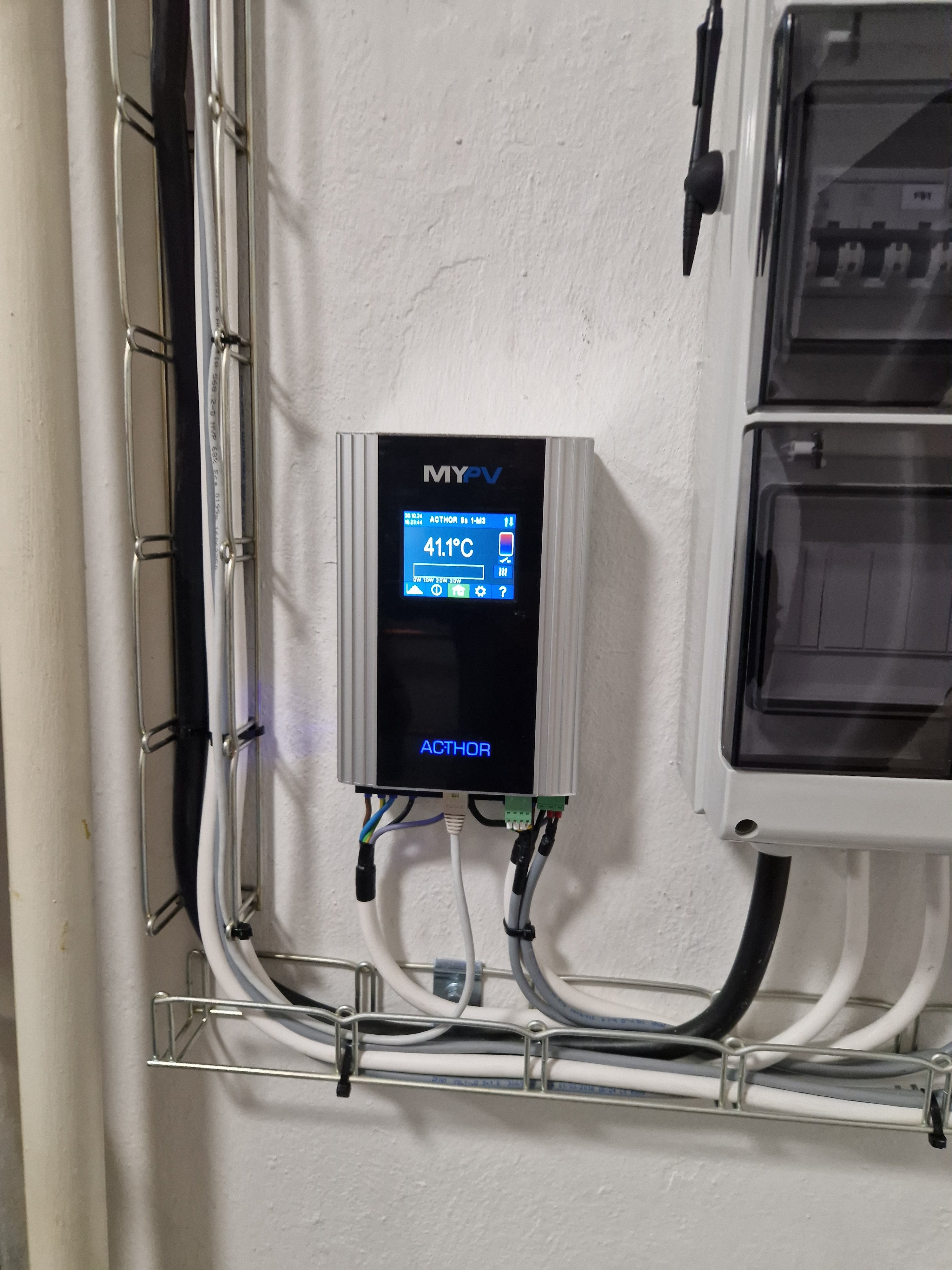

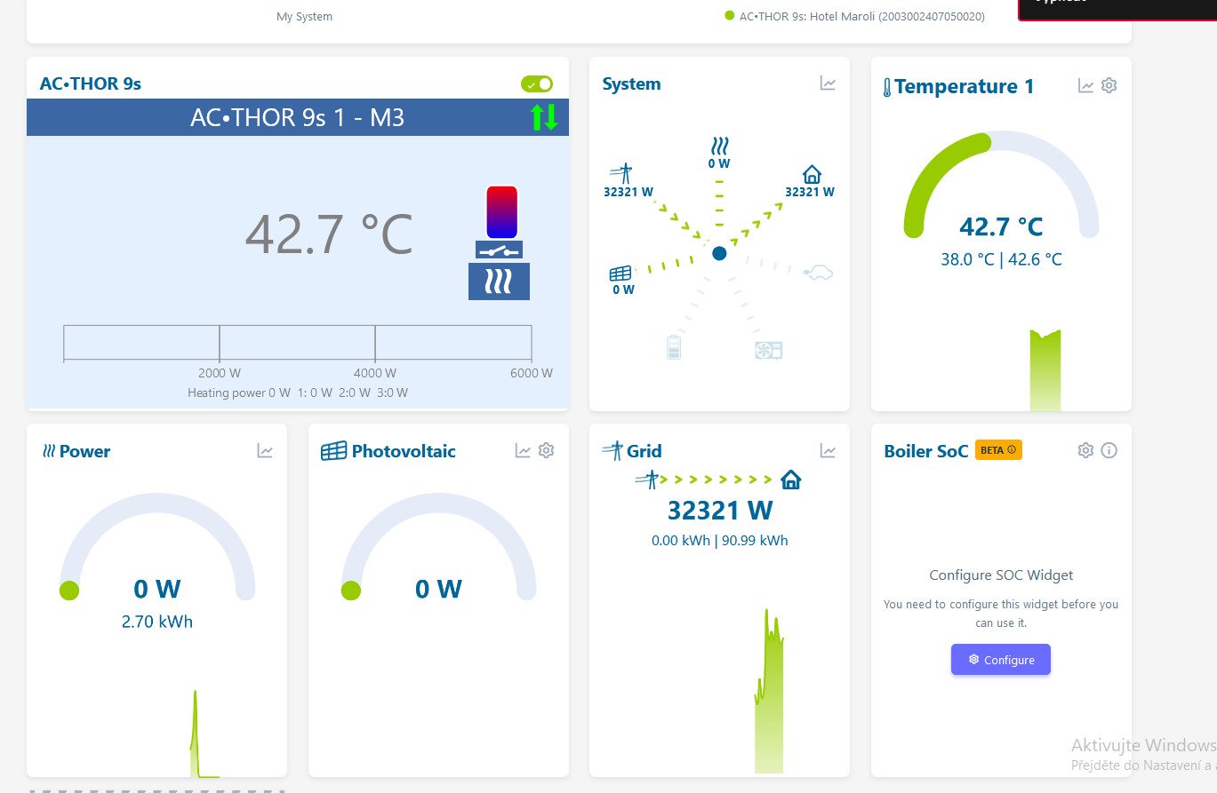

k tématu ohřevu TUV.
Dnes jsem poprvé oživoval výrobek od my-PV. 3x3kw plynule ale němělo by to být jako wattrouret ale invertor. Tzn že by nemělo dělat mikropřetoky ani flikr.
Jak budu mít příležitost hodím na to oscilo abych viděl co z toho leze.
Super je kompatibilita se spoustou výrobců střídačů po komunikaci. Jdou tam i uživatelsky nastavovat registry modbusu z různých zdrojů měření, nebo to provozovat jako uzavřenej systém se svými měřidly.
Jako super věc považuju kompatibilitu s Victronem i v plně ostrovním režimu jak po komunikaci, tak při použití ongridů a řízení frekvencí se to umí řídit tou frekvencí. Aji pěknej cloud.
Tady je to v provozu s Huawei ongridy 7,5kw plynule + 2 stupeň 7,5kw stykačem do 2000l bojleru.
Za mě to vypadá good. Je vidět že programátoři se zasnažili.
Jedinou výtku mám k tomu že jejich měřáky jsou jen wifi. Naprosto nepochopitelně přestali dělat ethernet verzi. Wifi je dobrá maximálně tek na internet do telefonu pár mětrů od routeru jinak to je cesta do pekel.
