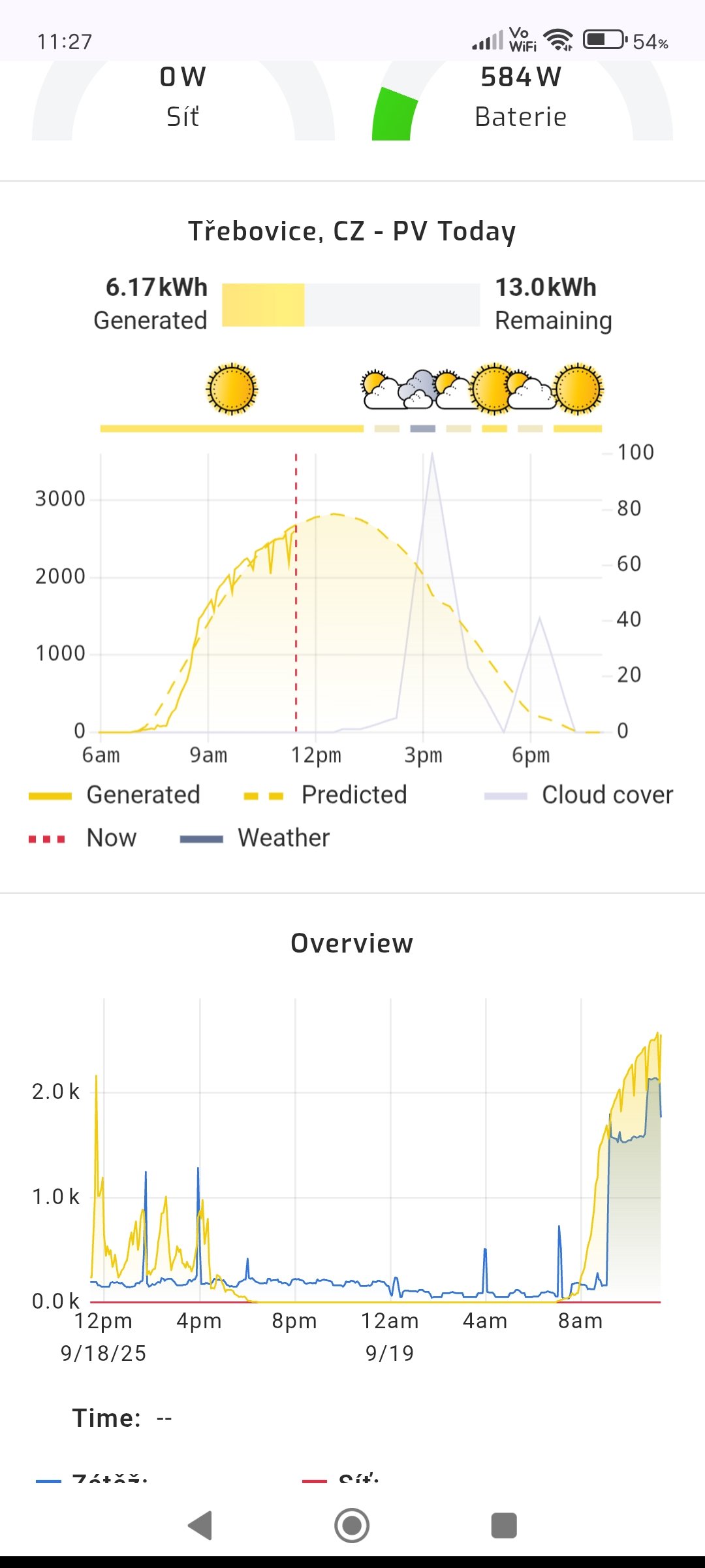

Zdravím, SA zprovoznil předpověď slunečního svitu. Jaký máte nastavený azimut?
Měnič Easun SMX II 5,6 Kw, 8x Huasun HTJ 445Wp stříbrný rám, bifaciální, Lifepo4 16x 105 AH JK BMS
- PetrDubi
- Příspěvky: 1955
- Reputace:340
Re: Solar Assistant
Azimut by měl odpovídat tomu, na jakou stranu jsou otočené panely.

Re: Solar Assistant
mám je jihovýchodně, ale plavu v těch stupních, někde to počítají na 360 stupňů, (sever 0, jih 180)někde zase je na jih 180 a pak buď do plusu nebo do mínusu. Kdyby to bylo 360 tak je mám tak na 160 stupňů, anebo druhá verze -20, ale zas mi to nesedí se SA vs. Solcast

Petře díky , na to jsem koukal včera. Zkusím to nastavit podle tohodle
https://mapy.com/cs/zakladni?mereni-vzd ... YGB3hS1h2N
153 stupnů

Tak nakonec nejlepší nastavení azimutu mám v Solar assistantu - 30 stupňůmirekcafa píše: sob srp 30, 2025 3:14 pmPetře díky , na to jsem koukal včera. Zkusím to nastavit podle tohodle

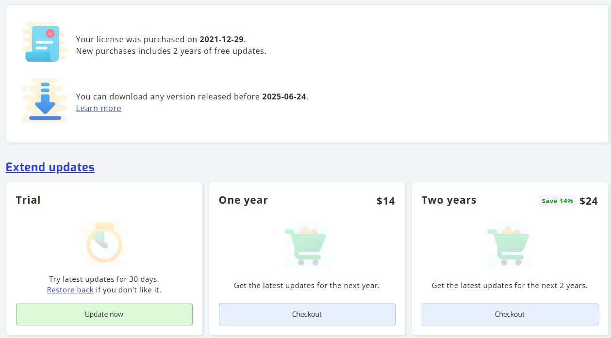

Huh, SA zpoplatnil updaty
