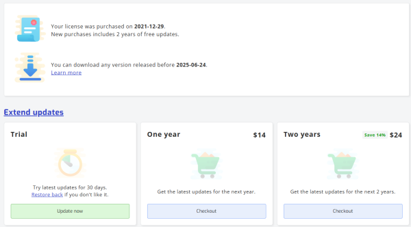

Huh, SA zpoplatnil updaty😡

Ja si myslím, že to spoplatnenie je úplne v poriadku, nie je to ani cena jedného piva mesačne 😃.

Jasně, počty nových instalací se snižují a pokud lidi chtějí vývoj, support a provoz proxy, musí se to zaplatit. Jen jsem už nechtěl čekat na stable verzi a kouknout na nový fičury, přepnu na betu, kliknu na update a ono toto :shock: :D

600 na dva roky řešíš? To zvládneš prodrbat během chvilky v akci v kdejakém hyper/super :D

Neřeším, já mám předplaceno kdejakých chujovin... Je to prostě informace. Pro někoho možná podstatná, že po 2 letech od zakoupení SA se platí za update. A líbí se mi predikce výroby podle počasí, můžu si automaticky přepnout režim, abych stihl do konce dne včas dotlačit olovo :)

Tak proč jsi tam dal ten smajlík, co jsi dal? To ten příspěvek vyznívá úplně jinak, jako by tě to naštvalo ...
