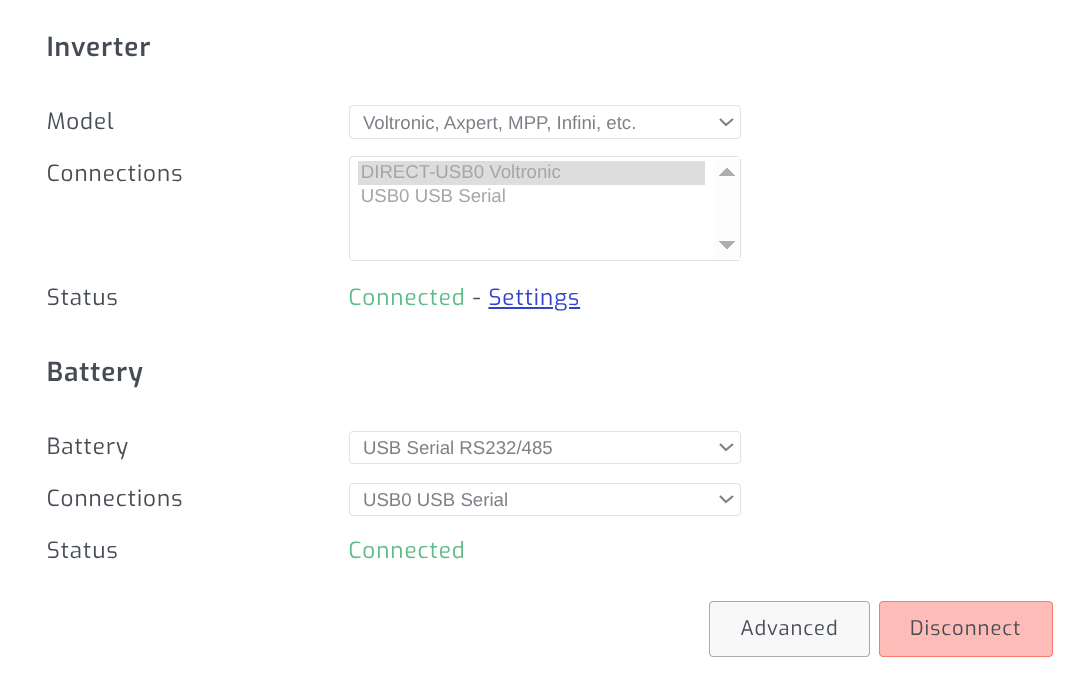

Re: Solar Assistant
root@solar-assistant:~# usbreset 001/006
Resetting USB Serial ... ok
log:

.... Po nejakom case proste musim stlacit web tlacitka Disconect ... Connect.
potom to ide OK.

Soban píše: stř črc 09, 2025 1:41 pmNevypadává ten USB převodník?
Skus ho restartovat ....petr@HP-Olomouc:~$ usbreset

Zda sa ze problem vypadavania USB je vyrieseny.
Odsledovane uz dlhsiu dobu.
Chyba bola pravdepodobne na poskodenom filesysteme.
Po oprave fsck -fy -C0 /dev/sda1 to slape ako ma.
Cely adresar /var je teraz primontovany na usb kluc.
Takze na flash pameti je len system , ziaden zapis.
Zatial sa mi nestalo ze by zber dat vypadol.
FS za vzdy poskodil ked sa vypol RP. Spravne musi byt najskor shutdown.
Lenze pri vypadku elektriny to jednoducho vypadlo.
Preto som zacal napajat RP priamo z bateriek. Treba k tomu menic na DC-DC 60V->5V.
Co je tazke zohnat , pretoze nie kazdy vyhovuje.
