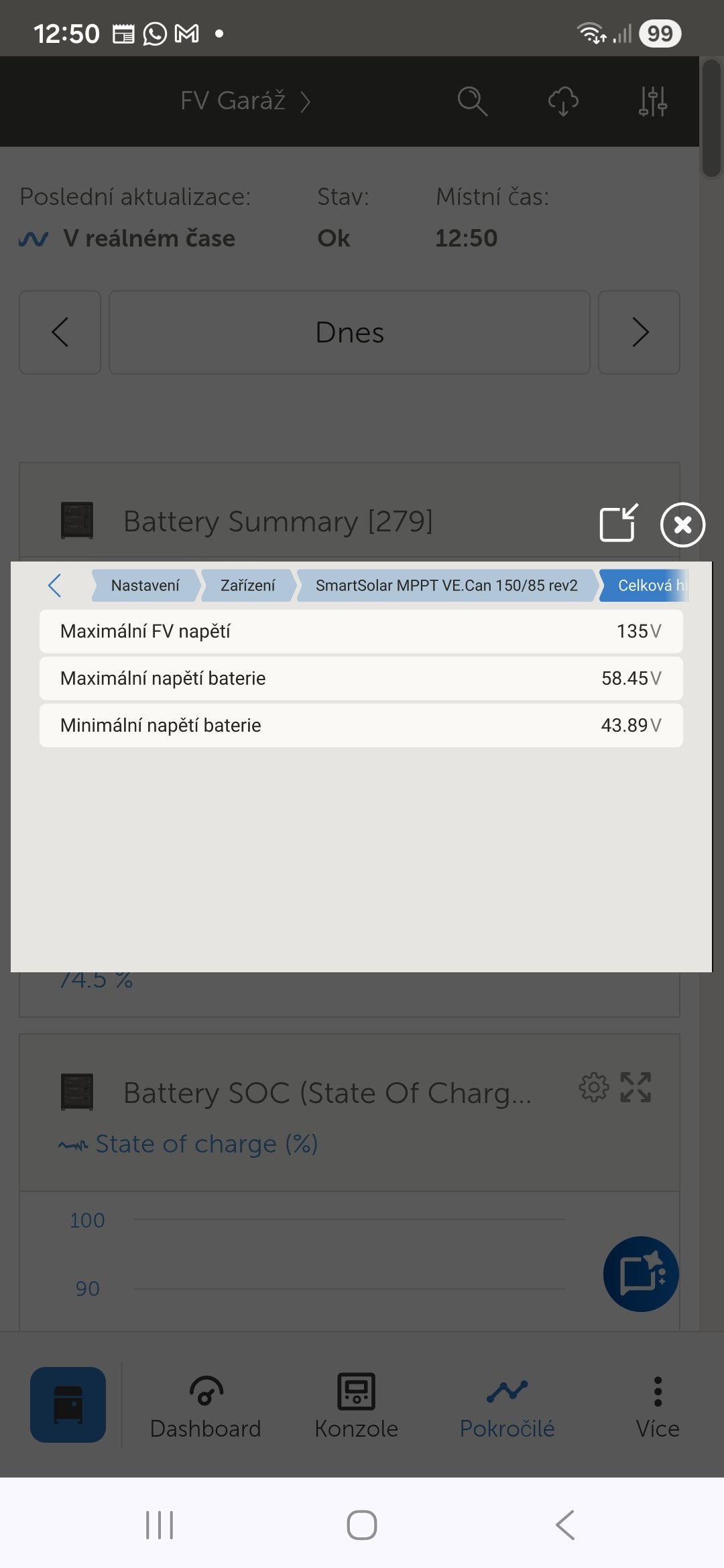

Re: Pokus o malou elektrárnu v garáži
To já mám 3x3x500W v serii a nejvyšší zatim namĕřené napĕti je 135V. Přes zimu to už bĕželo.

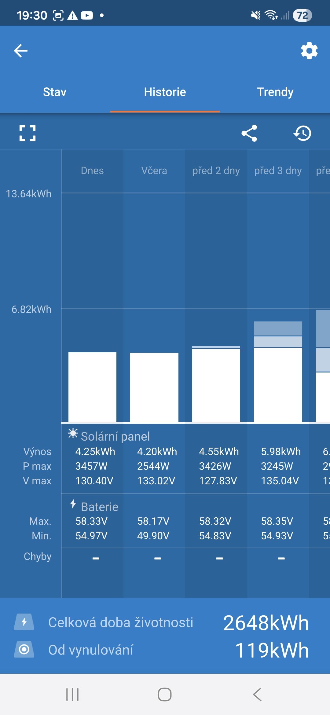

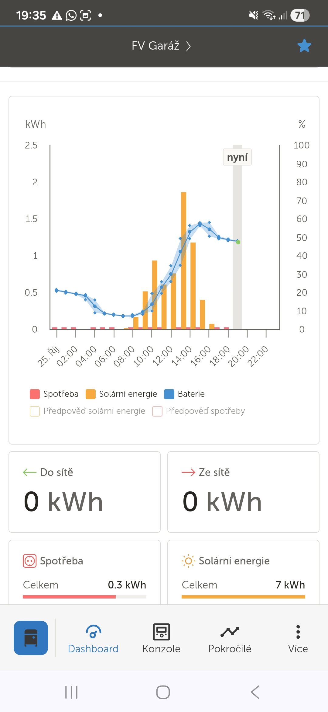

Mĕ by zajímalo proč přímo MMPT ukazuje cca 60% nižší výrobu jako VRM portal.
Mám zapojeno jenom jedno Mppt a přehled ve VRM to odpovídá realitĕ.
