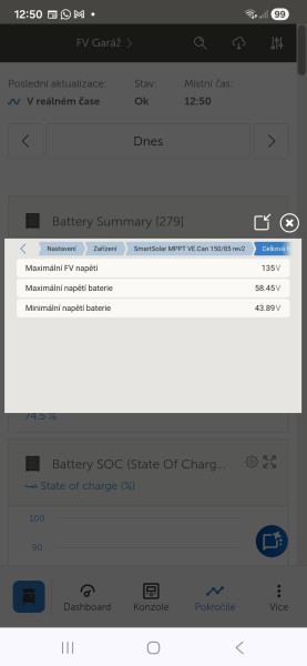

Mĕ by zajímalo proč přímo MMPT ukazuje cca 60% nižší výrobu jako VRM portal.
Mám zapojeno jenom jedno Mppt a přehled ve VRM to odpovídá realitĕ.
