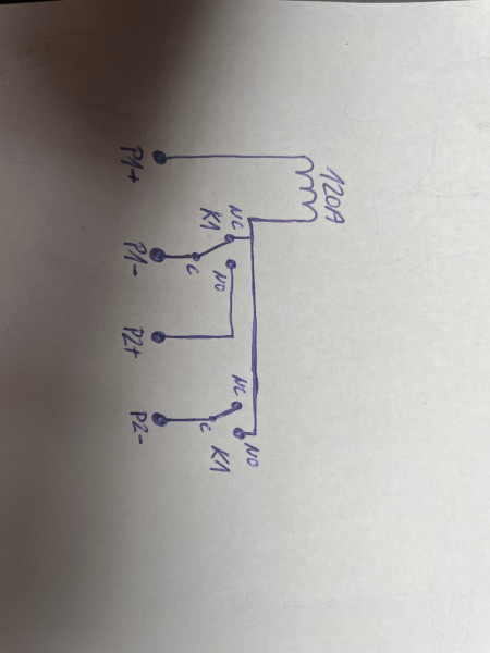

Muzou v tom Shelly byt obe civky na 120A nebo musi byt jedna 50A a druha 120A podle obrazku?

Klidně obě 120 A. V nastavení se u každé vybírá 50 nebo 120 A.

Mohlo by to takhle fungovat ze by se to prepinalo pres rele? Standarne bude merit P1 kdyz se zapne ohrev TUV bude merit P1 i P2
