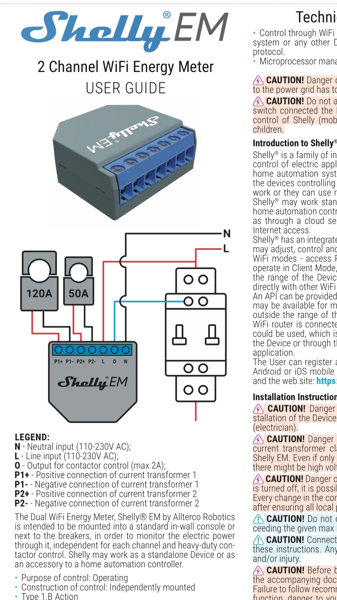

Koukal jsem ze Shelly EM ma moznost merit dve spotreby, chtel bych merit celkovou spotrebu tepelka a navic jeste rozlisit cast ktera jde na ohrev vody tak me napadlo pripojit k ventilu co prepina ohrev TUV rele a nejak prepinat tu jednu civku v dobe ohrevu i na druhy vstup. Lze nejak prepinat ze na vstupu P1 by merila civka porad a pri ohrevu TUV by se navic jeste pripla na vstup P2?
- Příspěvky: 4878
- Reputace:954
- Kapacita baterie [kWh]: 62
Pořídíš si ho s oběma měřícími cívkami a každou nacvakneš kam potřebuješ.

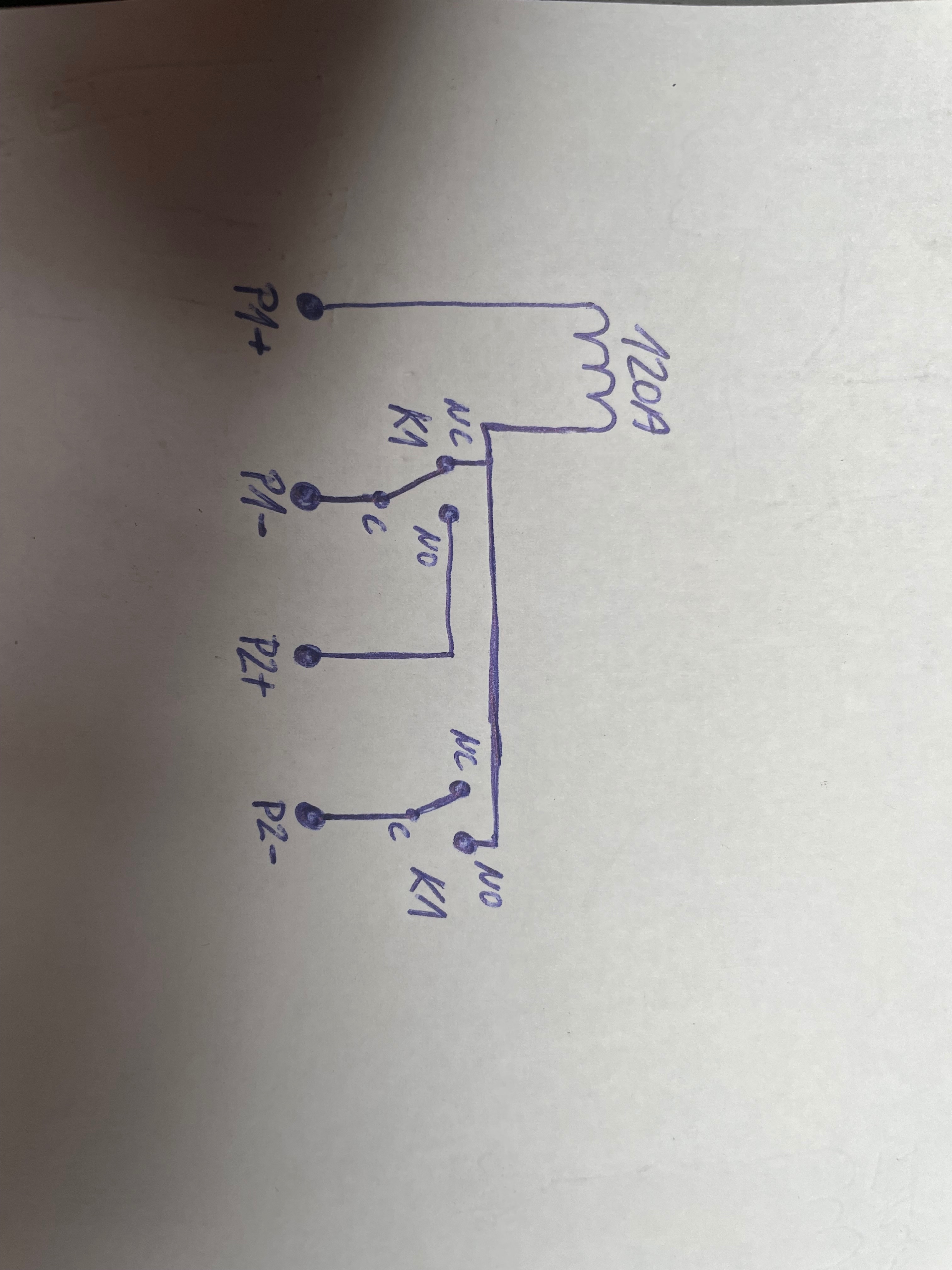

Muzou v tom Shelly byt obe civky na 120A nebo musi byt jedna 50A a druha 120A podle obrazku?
- Příspěvky: 4878
- Reputace:954
Klidně obě 120 A. V nastavení se u každé vybírá 50 nebo 120 A.
- ElektroEzs
- Příspěvky: 3050
- Reputace:118
- Lokalita: okolí Teplic
- Výkon panelů [Wp]: 8340
Mohlo by to takhle fungovat ze by se to prepinalo pres rele? Standarne bude merit P1 kdyz se zapne ohrev TUV bude merit P1 i P2
