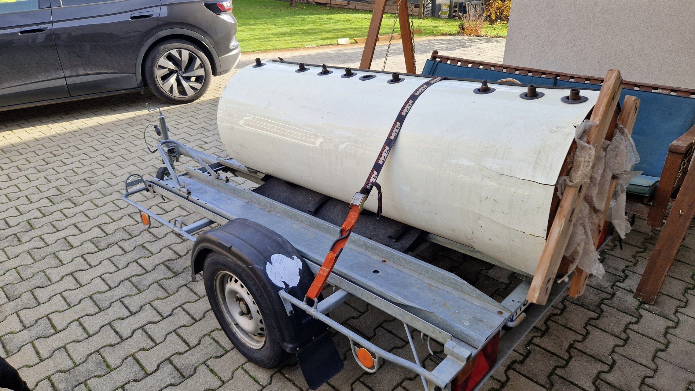

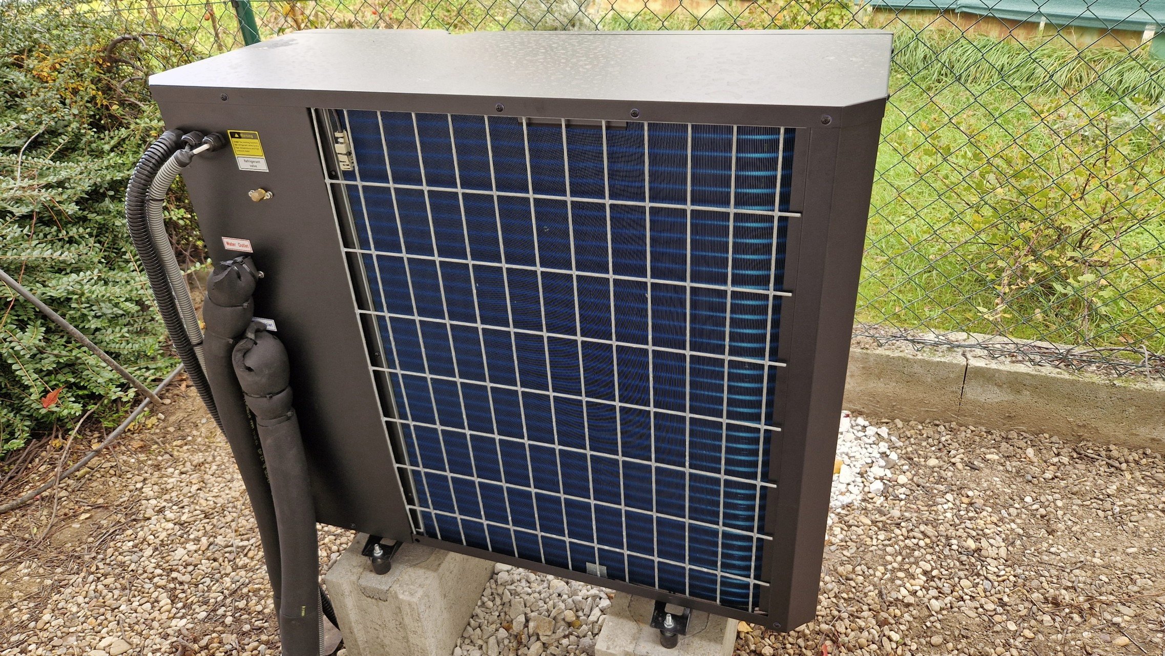

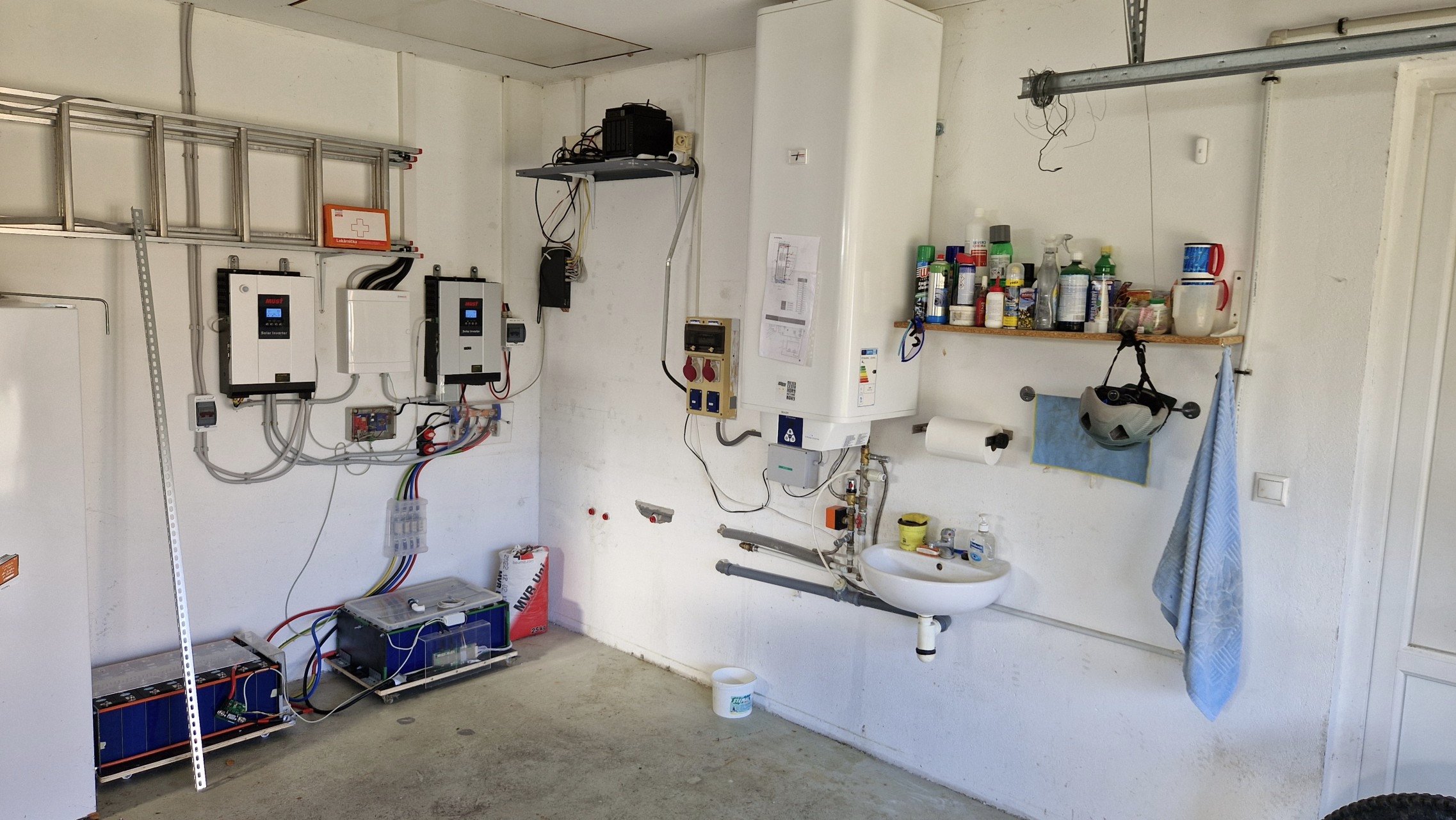

Update: TČ sprevádzkované (el. prívod s elmer skrinky + pomocná skrinka so smart metrom a 3f ističom), kúpený zásobník Dražice OKC 300 NTRR/SOL na prebytky + možno TČ. Kvôli zásobníku musím prerobiť elektráreň - presunúť jeden menič a busbary a zároveň aj presunúť batérie, mrazák a tým získať miesto pre zásobník. Dielňa sa tiež presťahovala z garáže do búdy na dvore.

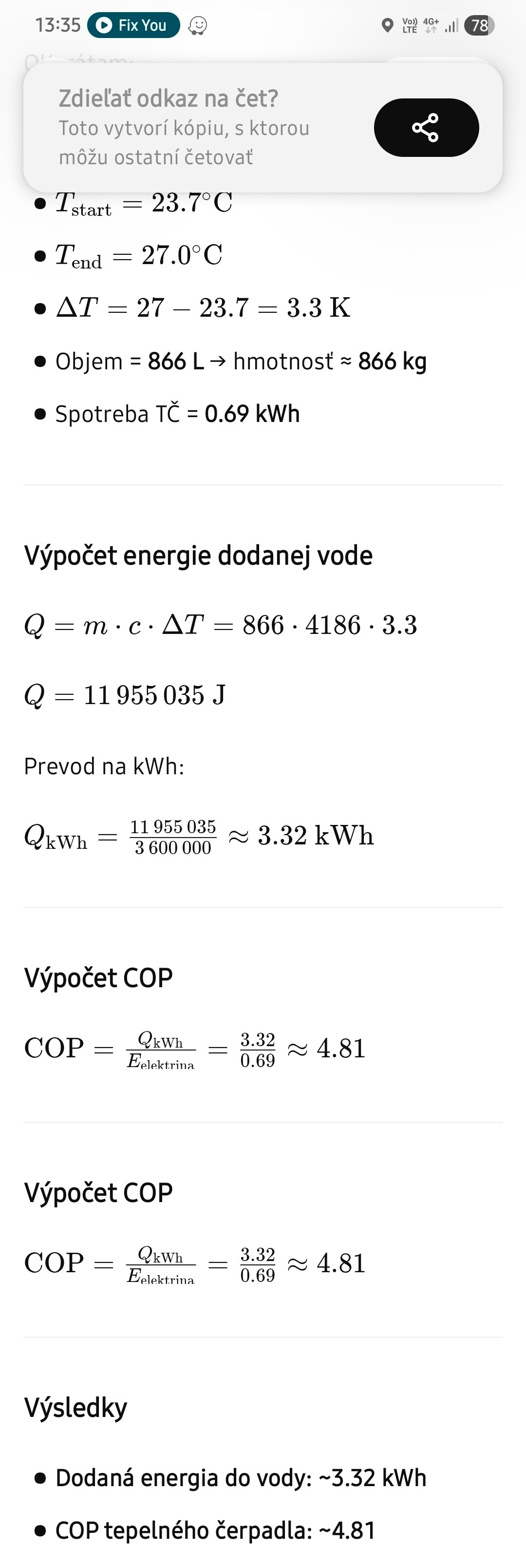

Hrubý výpočet COP z posledného ohrevu.
