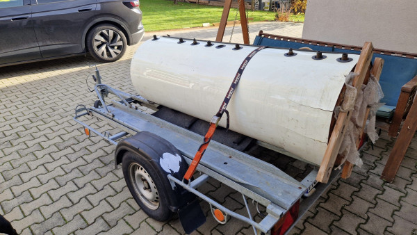

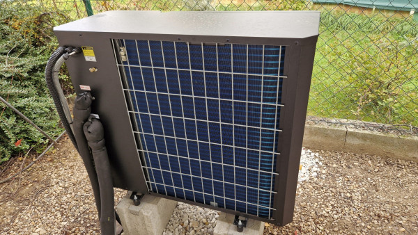

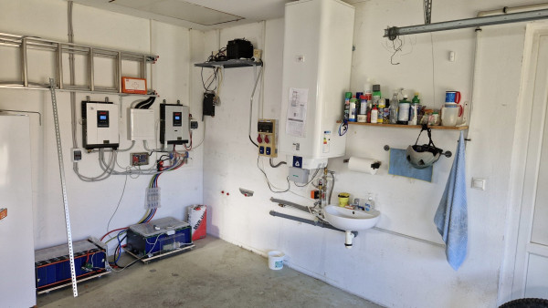

Update: TČ sprevádzkované (el. prívod s elmer skrinky + pomocná skrinka so smart metrom a 3f ističom), kúpený zásobník Dražice OKC 300 NTRR/SOL na prebytky + možno TČ. Kvôli zásobníku musím prerobiť elektráreň - presunúť jeden menič a busbary a zároveň aj presunúť batérie, mrazák a tým získať miesto pre zásobník. Dielňa sa tiež presťahovala z garáže do búdy na dvore.

Tome na to všechno , co jsi nakoupil máš málo panelů

TČ je iba na grid a ak nesvieti, tak TÚV sa zohrieva plynom. Pridať panely je pekná myšlienka, ale pol roka je aj teraz nadbytok, štvrť roka akurát a ten zvyšok, na to nepomôže nič

Jedna kalkulácia plyn vs TČ. Porovnal som deň s veľmi podobnými teplotami (-5°C až +5°C) a spotrebu plynu (15.2.2025) a elektriny (19.11.2025). Ohrev TÚV je ešte stále s plynom, toho sa minulo 0,6 m3 = 6,5 kWh
Plyn: 8 m3 = 87 kWh = 0,687€ * 8 = 5,5€
TČ: 15 kWh = 0,15€ * 15 = 2,25€
Ak pripočítam TÚV s odhadovaným COP 2,5, to by bolo asi 2,6 kWh elektriny naviac. Každopádne, pri týchto teplotách to s TČ vychádza na polovičné náklady oproti plynu.

Těch 15 kWh je přímá spotřeba TČ nebo dodaná energie na výstupu?
37.5 kWh (15 kWh * COP 2.5) za 2.25 € (neboli 16.7 kWh/€) nebo 87 kWh za 5.5 € (15.9 kWh/€), to je víceméně totéž, tady už pak celou tu kalkulaci mnohem víc rozhodí to, jestli COP zrovna bude 2.4 nebo 2.6 a jestli bude reálná účinnost KK 98 % nebo 102 %.
- Příspěvky: 3605
- Reputace: 772
Re: Tomova elektrárna vo Fraštáku
15 kWh je priama spotreba TČ. Keď to isté vykúrim plynom za 5 a s TČ za 2.25, to je podľa mňa 50% lacnejšie.

Pak je ale buď něco špatně s tím plynem nebo je COP toho TČ výrazně vyšší, než 2.5 ...
kkristian
- Příspěvky: 188
- Reputace: 21
- Lokalita: Galanta
- Výkon panelů [Wp]: 5730
ale on ma COP 2.5 pri ohreve vody, tj naklady +- na urovni plynu. 15kWh pouzil (aj) na kurenie, jedine, ze by sa k nemu chodila sprchovat cela ulica
- Příspěvky: 3605
- Reputace: 772
Asi sme sa nepochopili. COP na kúrení je výrazne vyšší, o COP 2.5 som písal v súvislosti s tou trochou plynu ktorý sa použil na ohrev TÚV - tá by sa ohrievala na 50°C a bol by nižší výsledný COP.

Ono ma podobny COP i Grundig dokud nedojde na pravidelne odmrazovani:-)
