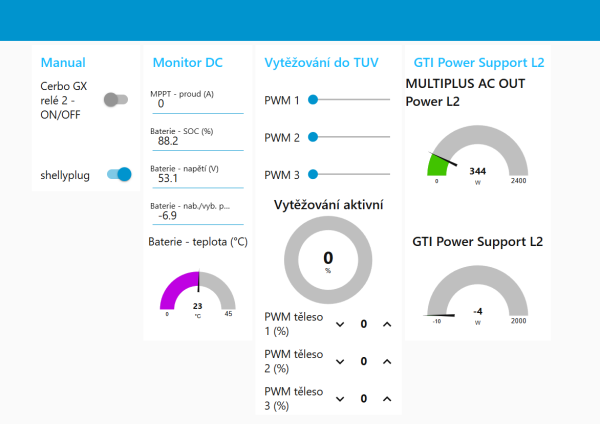

Pomalu se rozrůstající výsledky učení v node red a i dashboard ...
Sice se zatím o nic sofistikovaného nejedná, ale mám radost.
Asistence Modráska na výstupu Multiplus v ostrovu funguje skvěle. Aktuálně ve standby pěkně číhá, až vzroste výkon nad svoji mez a nastoupí.
Zde je dobré posledovat, kam až dosahuje běžný odběr při menší spotřebě (u mě přechodně až cca 500-600W), tam se osvědčuje nastavit trashold pro relé ON GTI, do té doby pracuje jen MP, to ostatní jsou obvyklé špeky a výkonové nástupy typu těleso pračky, myčky, sušička, kávovar, rychlovarka...
Jakmile se tak stane, do 5s zabere GTI, než nastoupí sepnutí sítě a Multiplusu zpět odleví na cca 400-500W.
Po odeznění zátěže je trigger 60s pro odepnutí. To dobře slouží u cyklujících věcí jako žehlička...
Spokojenost.

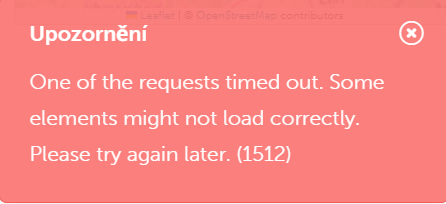

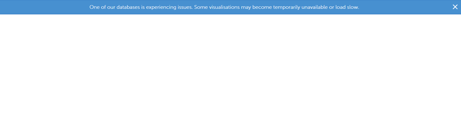

Kolegové s Victron, nepozorujete ve VRM v posledních dnech podobné hlášky...? Portál se jeví, že jede v pořádku, i když některé grafy se vykreslují neochotně... ale už to na můj vkus trvá dlouho ... díky za vaše postřehy
