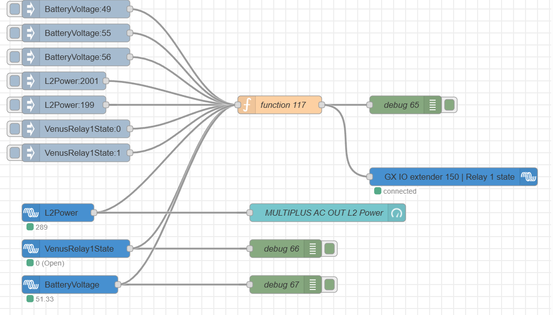

Počasí pod psa, tak trocha toho učení a programování v NODE RED s pomocí AI.
Zde na téma řízení Modráska na AC OUT L2 Multiplusu.
Použit GX Extender IO u Cerbo (stejně jako lze použít programovatelné relé 1 Cerbo, pokud není obsazené
- jeho relé 1 přerušuje přívod CT sondy = modrásek nedodává, ale je ve STAND BY, kdy je schopen zareagovat okamžitě na nastalé scénáře viz dole
Podmínka 1: AC OUT nad 2000W - relé ON
Podmínka 2: AC OUT pod 200W - relé OFF (s možností nastavení zpoždění odepnutí - začnu na 0s)
Podmínka 3: AC IN proud 0, fungují podmínky 1 a 2
Podmínka 4: AC IN proud jiný než 0 - relé OFF
Úplně stejně to jde automatizovat s pomocí podmínky se vstupním nodem ACInputState IGNORED/NOT IGNORED, toto má ale omezení,
nezafunguje když se GEN spustí remote manuálně...

A prozatímní finále na start. Jako vstup blokování relé nakonec dobře posloužil RELAY input node s relé 1 Cerba, které je naprogramováno
jak generátor start/stop pro AC IGNORE a řeší i ten vzdálený generator manual start/stop. Jakmile sepne, než se spojí MP na síť, GTI je OFF
A jako přidaná bezpečnostní funkce:
Baterie >55,2V nebo <49,6V blokování relé - OFF

Pomalu se rozrůstající výsledky učení v node red a i dashboard ...
Sice se zatím o nic sofistikovaného nejedná, ale mám radost.
Asistence Modráska na výstupu Multiplus v ostrovu funguje skvěle. Aktuálně ve standby pěkně číhá, až vzroste výkon nad svoji mez a nastoupí.
Zde je dobré posledovat, kam až dosahuje běžný odběr při menší spotřebě (u mě přechodně až cca 500-600W), tam se osvědčuje nastavit trashold pro relé ON GTI, do té doby pracuje jen MP, to ostatní jsou obvyklé špeky a výkonové nástupy typu těleso pračky, myčky, sušička, kávovar, rychlovarka...
Jakmile se tak stane, do 5s zabere GTI, než nastoupí sepnutí sítě a Multiplusu zpět odleví na cca 400-500W.
Po odeznění zátěže je trigger 60s pro odepnutí. To dobře slouží u cyklujících věcí jako žehlička...
Spokojenost.

Bylo by od Tebe hezké, kdyby jsi zveřejnil nějaké detaily, jak si postupoval při přerušení kabelu na snímači pro Modráska a jak jsi napojil to ovládání 😉
U Tebe je to Victron relé, ale může to být i externí proudový relé s nastavitelným proudem sepnutí a to si myslím je tak zajímavé - že by to ocenilo více lidí - nejen já.
Může se to tímto způsobem připnout vlastně k jakémukoliv měniči - bez dalších zásahu do HW nebo SW a na primitivním relé na DIN šínu přifázovat k čemukoliv až od určitých - nastavitelných - Amper ;)
Je to velmi elegantní - snadné a levné řešení - navyšování výkonu měničú :yes: Je jedno je-li to ,,z dílny" ing.Kolaříka nebo jiné - ale je to skvělé :yes:
Já vlastně kvůli tomu samému natáhl druhý kabel a rozdělil rozvaděč na malé a velké zátěže - přitom tohle je mnohem snažší a levnější a udělá totéž.
Naposledy upravil(a) JirkaE dne pát srp 01, 2025 3:02 pm, celkem upraveno 1 x.
Radar
Příspěvky: 932
Registrován: pon lis 15, 2021 11:05 am
Reputace: 55
Re: Nová FVE na platformě VICTRON 3F 3x3000VA
Nový příspěvek od Radar »
Jednoduše, tam kde mi to prostorově vyhovovalo, jsem opatrně po obvodu, ve zdálenosti asi 30mm od sebe, odizoloval svrchní bužírku kabelu CT sondy, opatrně, abych nepoškodil stínění a dva vnitřní tenké vodiče od proudové sondy.
Pootočením kabelem, jelikož stínění jde pod izolací do šroubovice, jsem jej narovnal a jeden z vodičů zevnitř vytáhl, jednoduše přerušil a zapojil na relé.
Nezaznamenal jsem žádný vlíiv na funkci či rušení, apod. Celé místo jsem pak zaizoloval izolačkou..
EDIT: k jakémukoliv měniči ne, u HF čínských měničů čekám odepnutí na přepětí na výstupu (v lepším případě).
S Axpertem bych to nezkoušel.
Zkoušel jsem nastavit relé ON na 2200W, a to nefunguje dobře, jakmile je vyšší příkon a zapne konvice nebo těleso pračky, šlus, tma.
Ideální je zapínat to kolem těch 500-600W. V momentě kdy se tak stane, až do výše cca 1800W je MP na nule výkonu, okamžitě připravený absorbovat další 2400W zátěž... S touto automatizací mám na dané fázi výkon 4200W
VICTRON LF s trafem nějaké to ubliknutí než zareaguje limiter, snese.
Na AC OUT obyč měničů už to zkoušeno bylo, výsledky sporné..., spíš záporné
