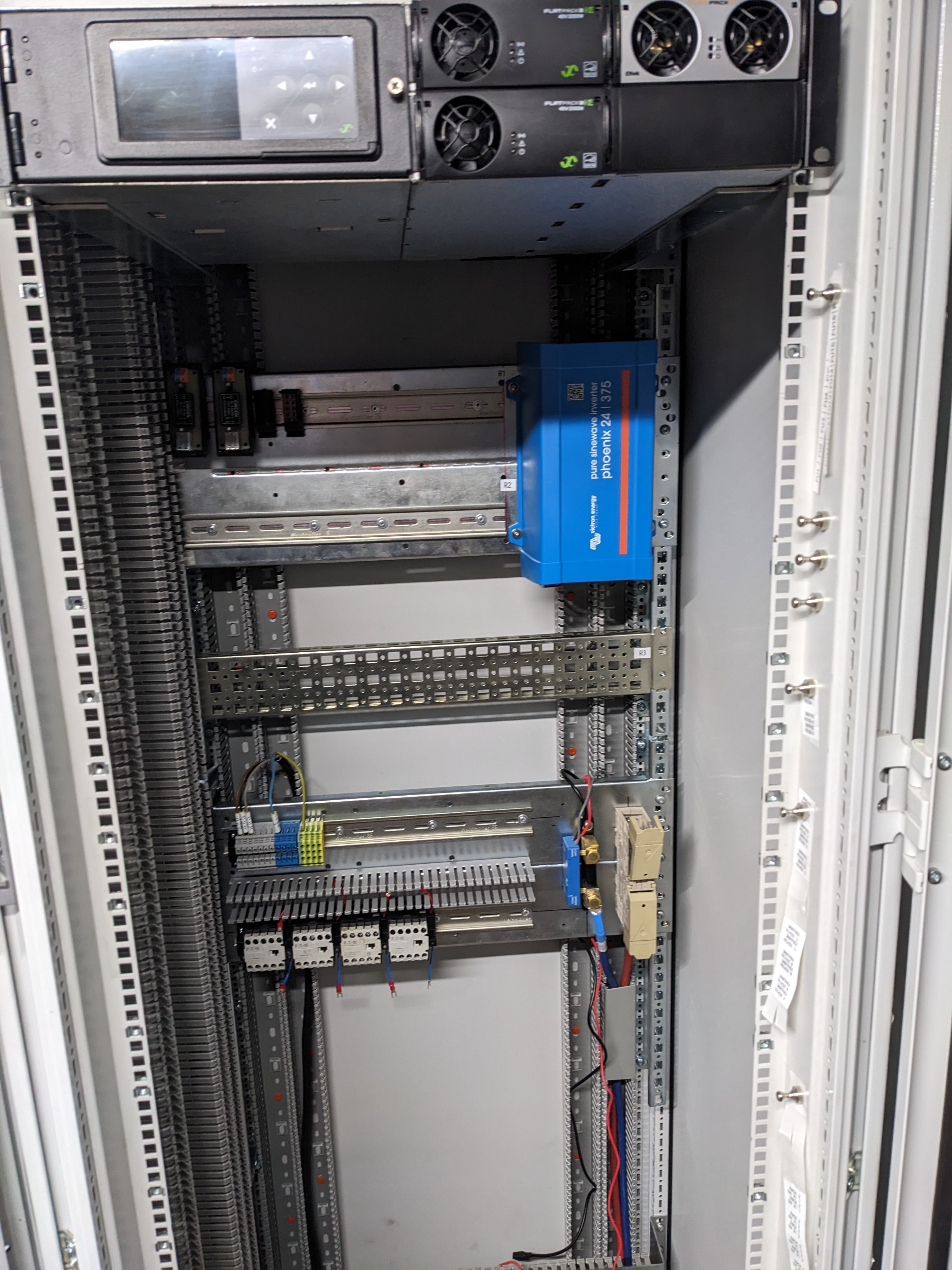

Začal jsem pracovat na detekci požáru akumulátorů, z Ali jsem objednal hrst rozpínacích termostatů 45°C a vymodeloval kryt terminálů, který zároveň bude držet termostaty na boku článků. Plánuji na každém článku 2, 32 ks spojených do série. Ještě vymyslím držáky na první a poslední článek a můžu naládovat tiskárnu samozhášivým ABS.

Re: Horalova FVE
Parada!
A co tym budes ovladat/rozpinat.
Ty tam mas tusim len tie manualne odpajace.
Ci zohnal si nejake kontaktory?

VZT klapky a ventilátory pro odvětrání akumulátorovny.

Idea je taková, že budou celkem 4 okruhy hlídání, aby se zavřely klapky a vypnulo napájení ventilátoru, musí být všechny 4 OK.
3 okruhy - hlídání teplot 3 baterií
4. okruh - sériově zapojené kontakty požárního čidla a detektoru hořlavých plynů.
https://www.jabloshop.cz/gs-133-detekto ... vych-plynu
https://www.jabloshop.cz/sd-283st-kombi ... se-sirenou Tato EZS, spínání ventilátorů a záložní střídač pro ventilátory bude v jiné místnosti, do akumulátorovny povedou jen kabely.
