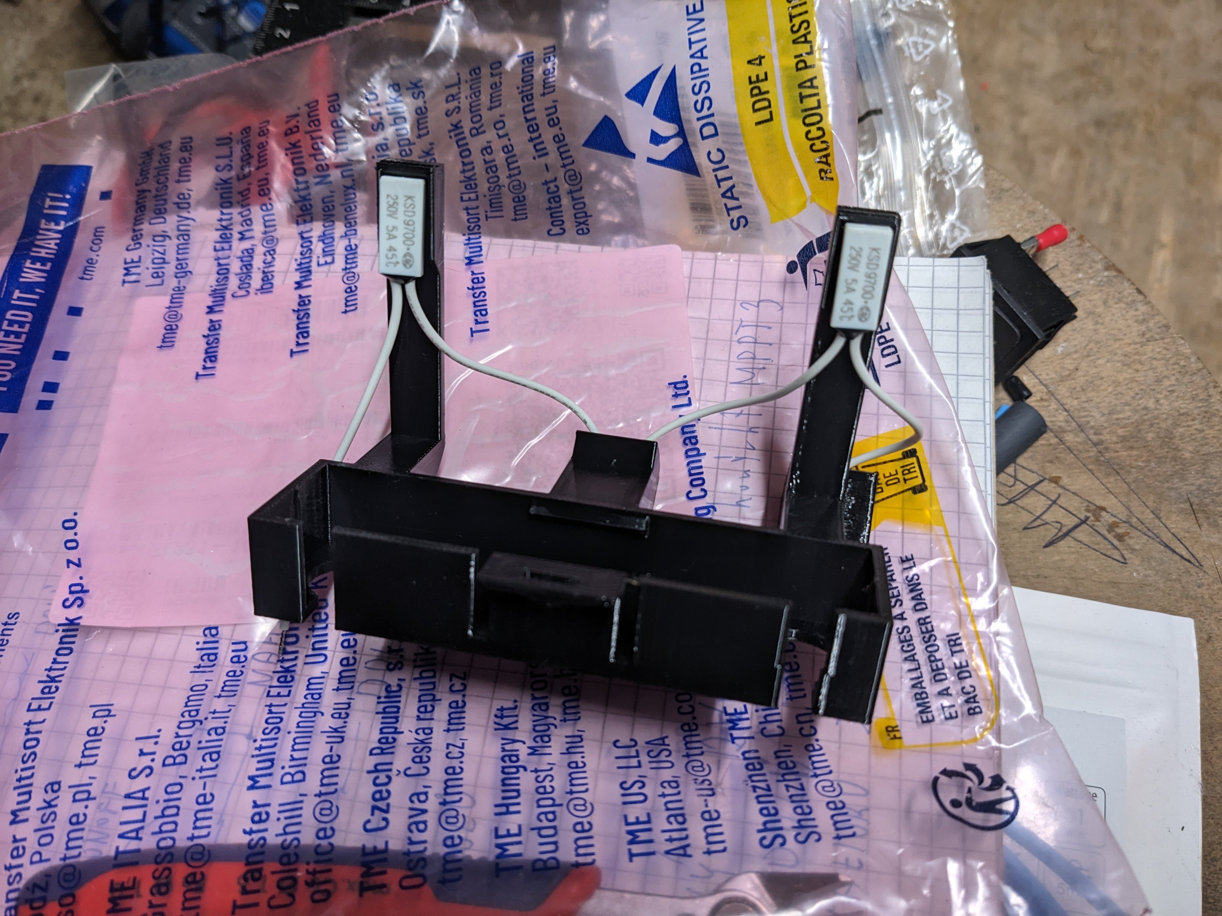

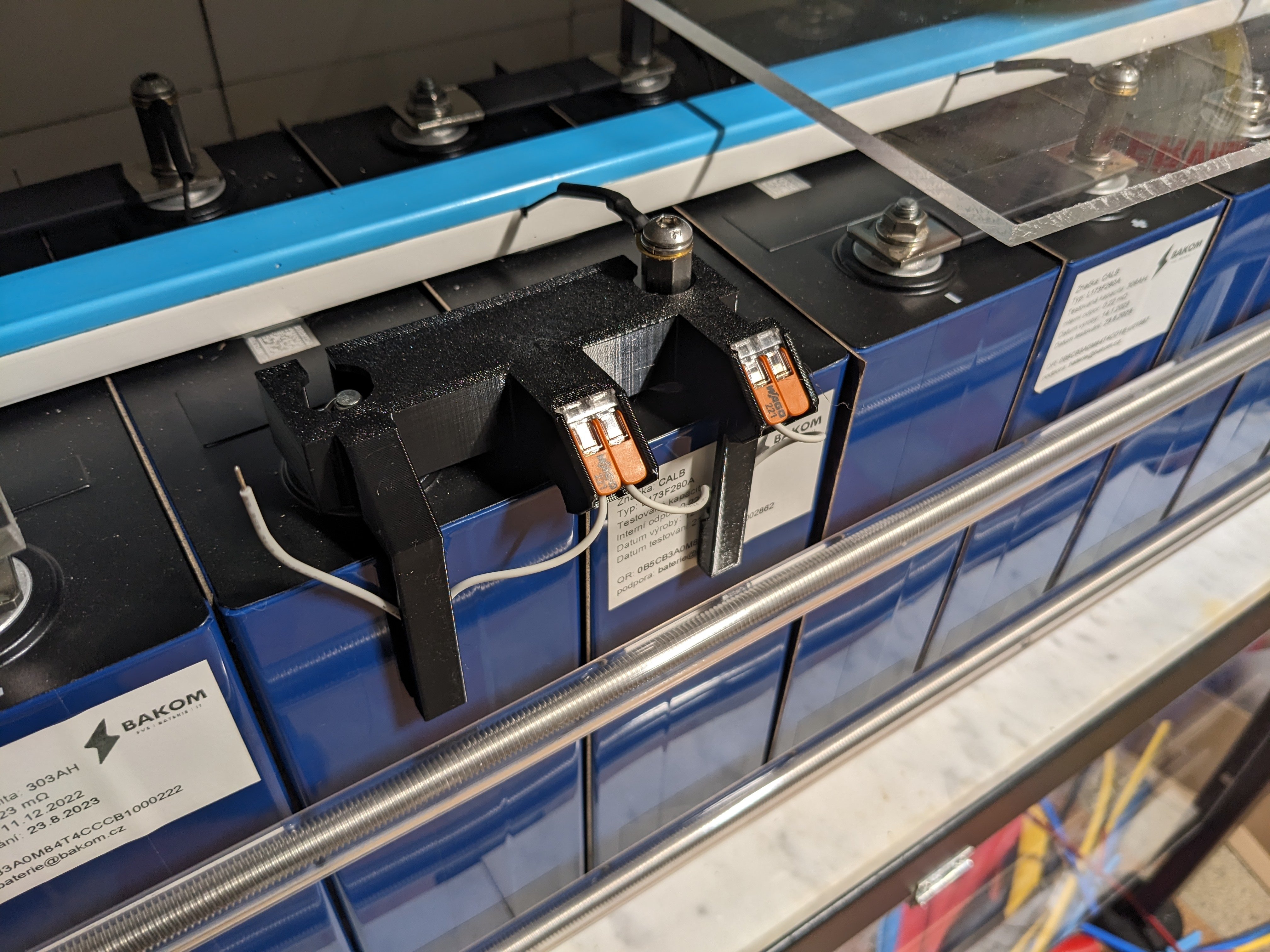

Začal jsem pracovat na detekci požáru akumulátorů, z Ali jsem objednal hrst rozpínacích termostatů 45°C a vymodeloval kryt terminálů, který zároveň bude držet termostaty na boku článků. Plánuji na každém článku 2, 32 ks spojených do série. Ještě vymyslím držáky na první a poslední článek a můžu naládovat tiskárnu samozhášivým ABS.
