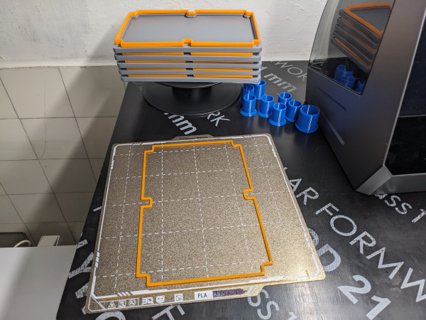

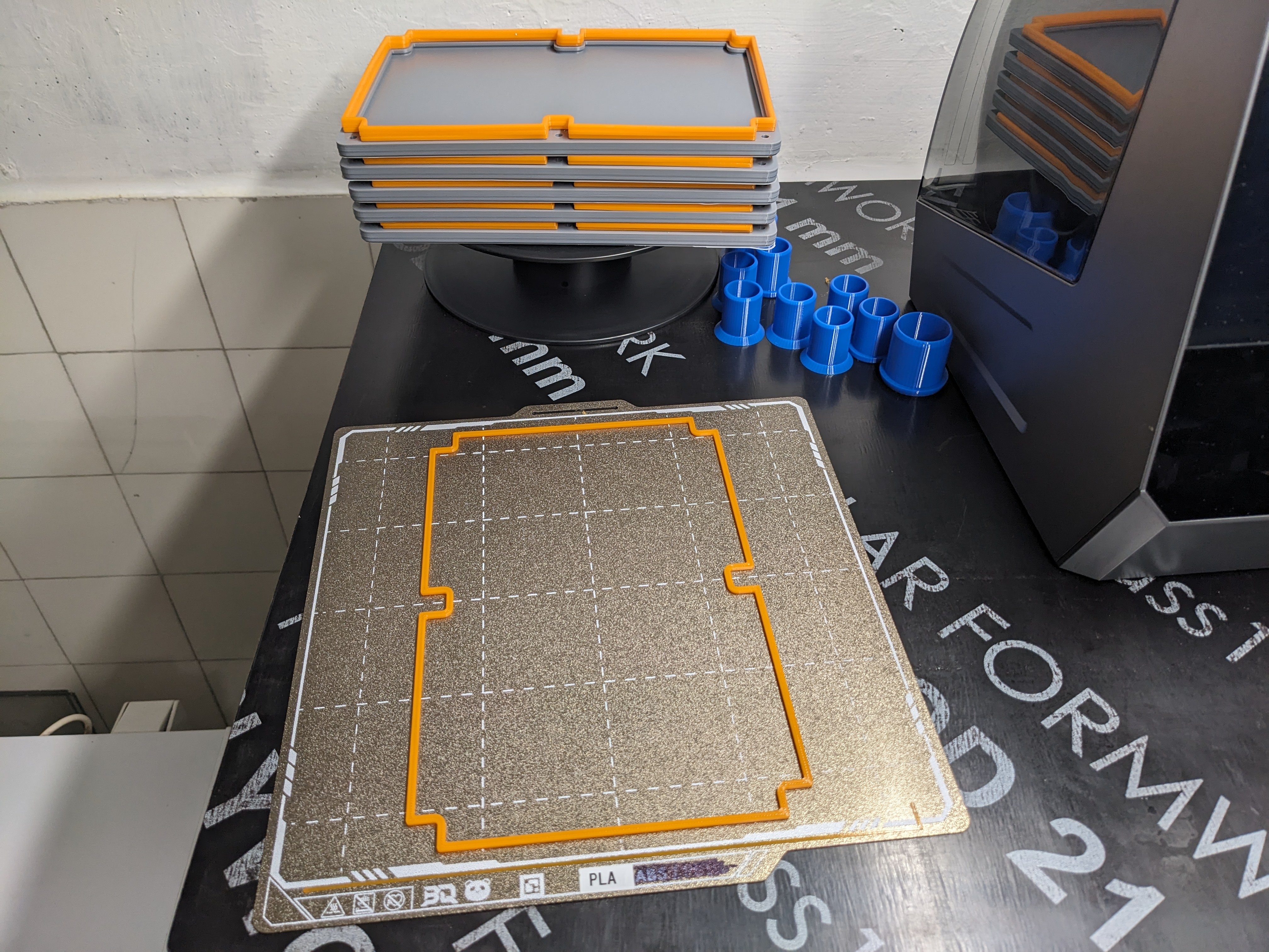

Teplota ve strojovně od zimy pomalu stoupá, včera večer vylezla na 21°C - výhoda chladného sklepa ve starém domě. Od dubna přitápím vysoušečem, cca 5 kWh denně.
V akumulátorovně jsem musel omezit provoz 3D tiskárny, po 2 dnech skoro nepřetržitého tisku vík na krabice z ASA (teplota stolu 100°C a sušičky 65°C) zvedla teplotu prostoru z 20 na 24°C - Místnost byla postavena jako chladírna s tepelnou izolací, takže nemá takovou tepelnou setrvačnost, jako zbytek sklepa. Počkám na chladnější noci a budu větrat ventilátorem. Teď jsem přešel na těsnění pod víka z TPU, u něj není třeba tolik topit. Zima se blíží a první půlka Stonehenge pomalu roste.

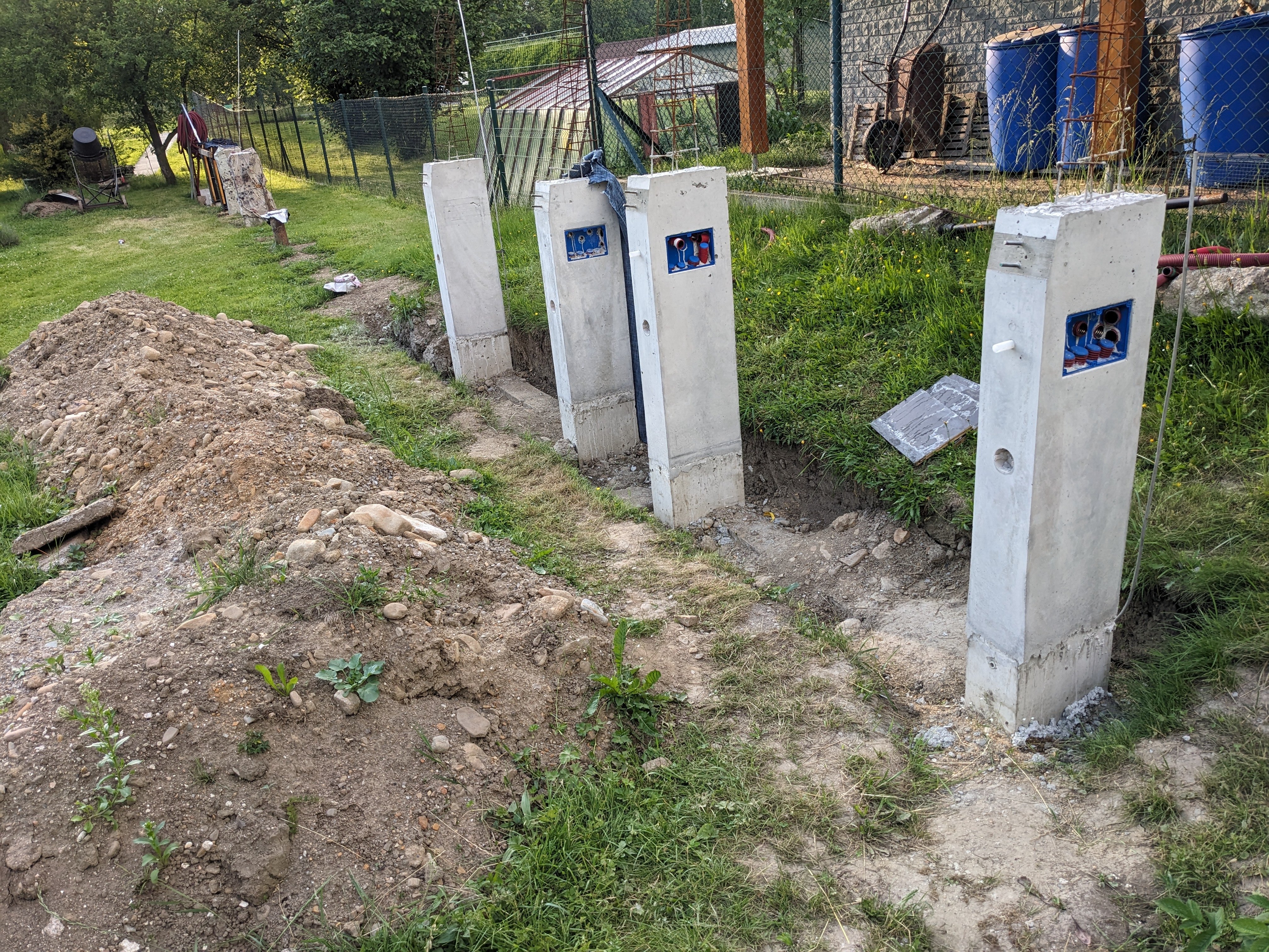

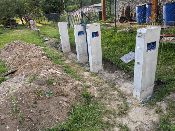

Re: Horalova FVE
Na každou dvojici sloupků upevním 3x385Wp, celkem 30ks, dohromady něco přes 11kWp, ale budou napojeny přes regulátor 150V/100A, takže max 5,5kW výkonu. Kabeláž schovaná uvnitř, dole 10W LED reflektor pro osvětlení chodníčku. Takže z toho v zásadě budou solární lampičky.
K tomu nějaká rezerva na zásuvku na konci řady a RTK anténu, v budoucnu mám v plánu pořídit robotickou sekačku.

Re: Horalova FVE
Nechce se ti investovat do výkonnějšího/více MPPT boxu/ů nebo proč se chceš připravit o 6 kWp výkonu? Když výjimečně vyjde v zimě na pár hodin slunce, mohl bys mít někde v akumulačce třeba o 30 kWh tepla víc, to není úplně málo.

Re: Horalova FVE
Sestava bude 15 panelů 3S5P 5,7 kWp orientováno na JJZ a dalších 15 panelů 3S5P 5,7 kWp JV, sklon cca 80°, není velká pravděpodobnost, že naplno zatížím 5,5kW regulátor, dávat tam druhý by bylo mrháním peněz.
