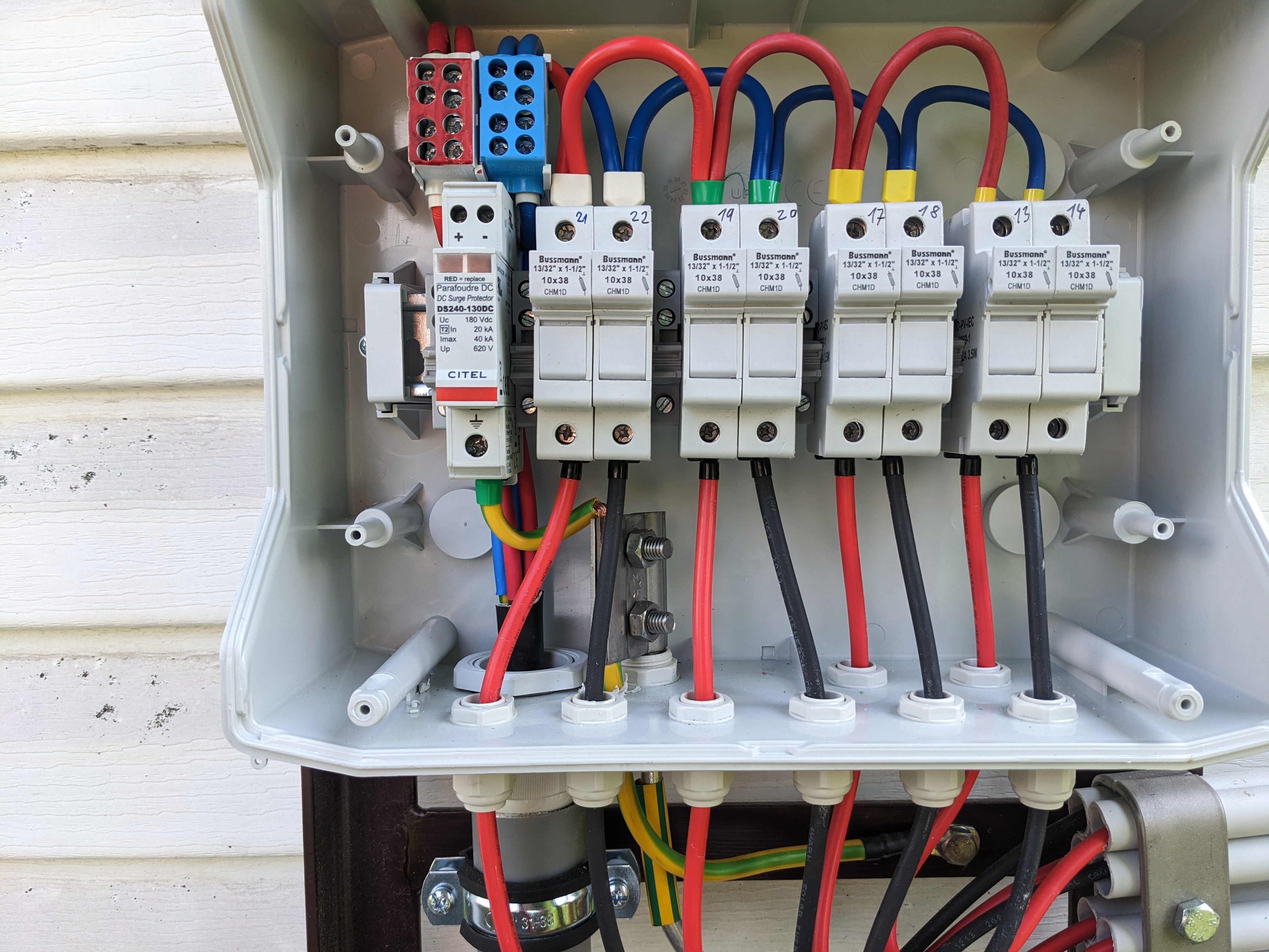

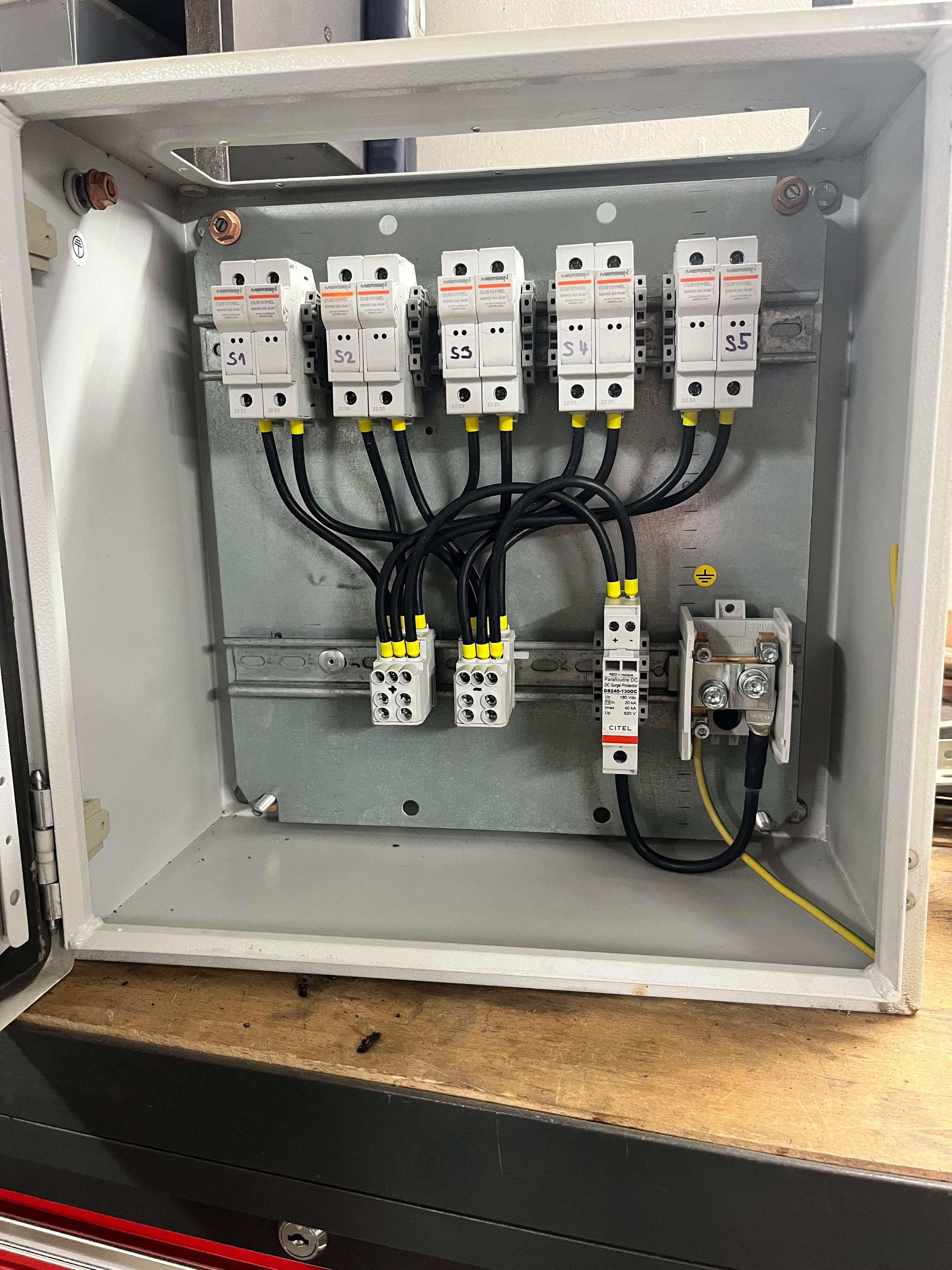

No,trochu sa to zase niekam pohlo..
Kombi box mam prerobeny este tam pribudnu oznacenia aby bolo vsetko jasnee co je co
, prechodky na kable a namiesto citelu pride saltek (prepetovka) No a zase budem pisat o baterke

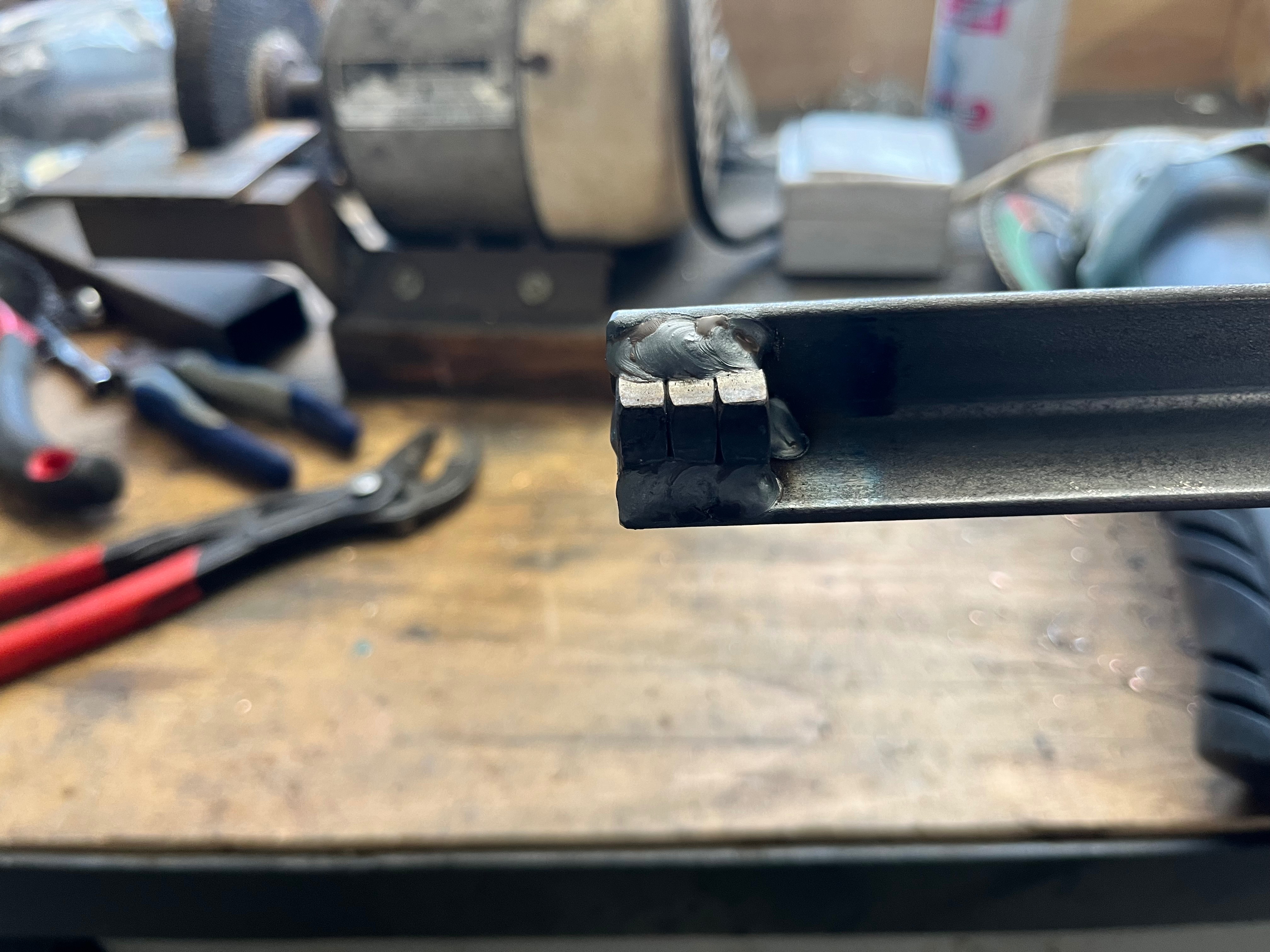

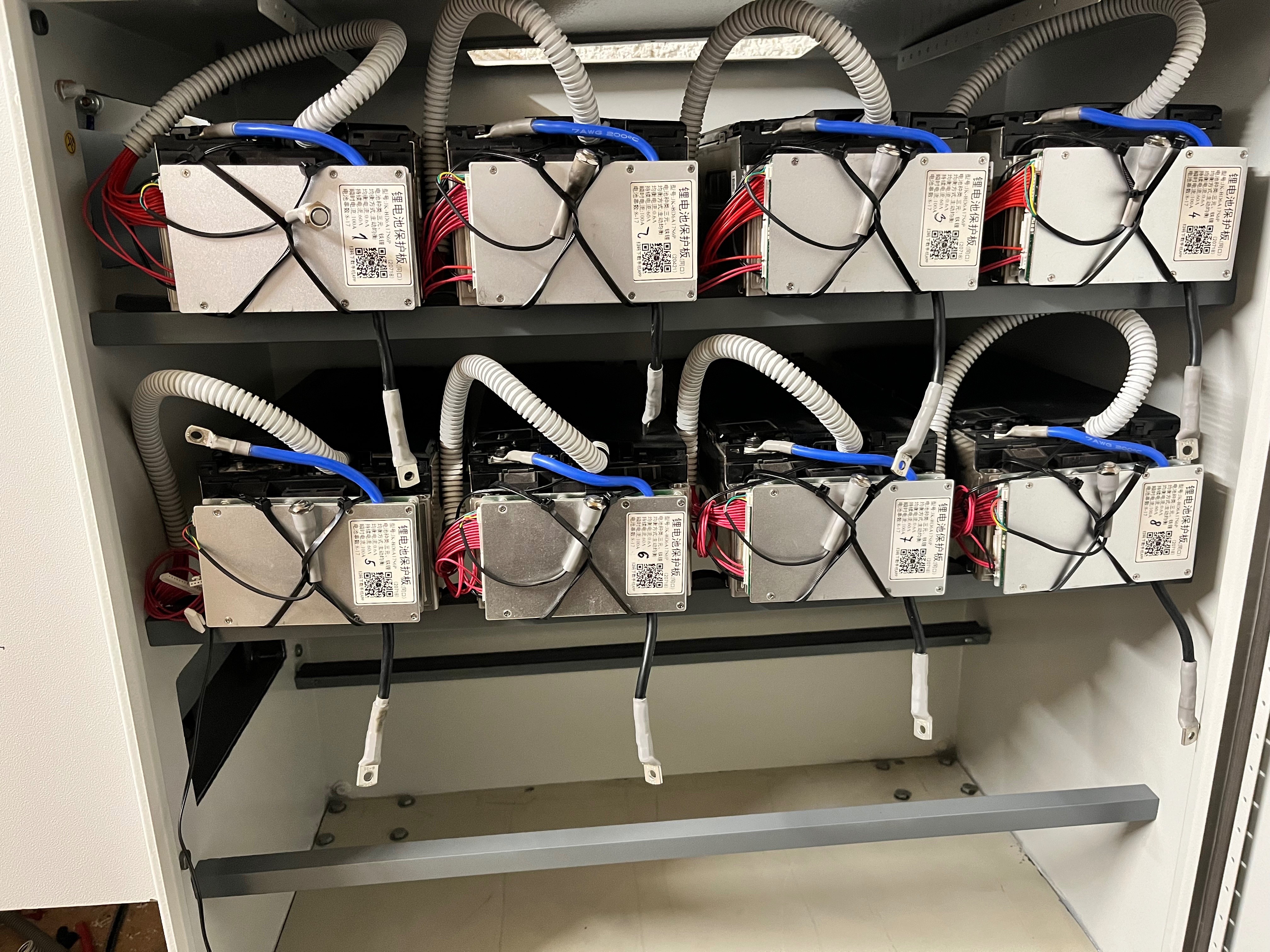

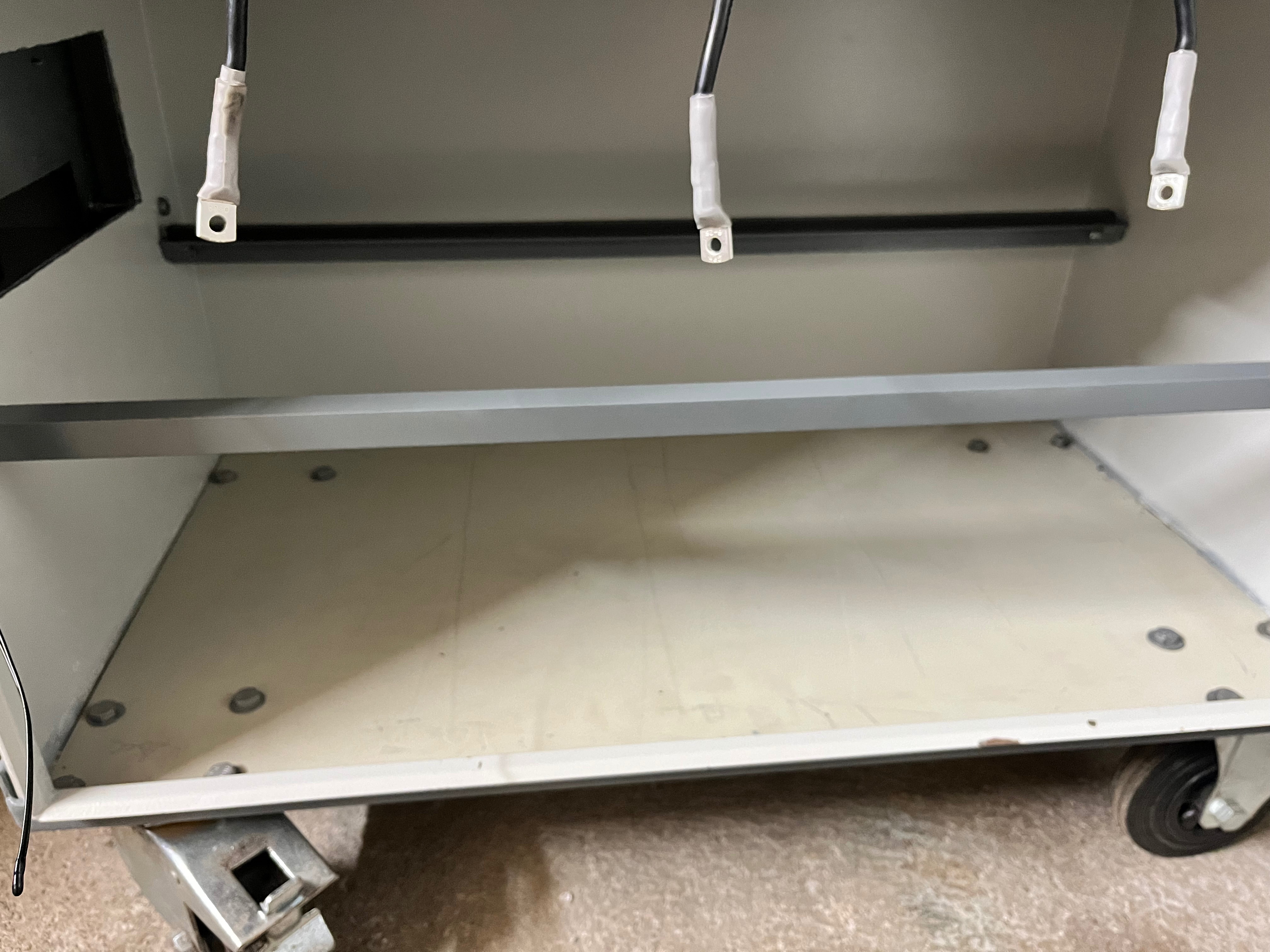

Uz som zase zmenil to ako bude nakoniec ulozena..najskor som dal jednotlive baterky na zavitovky (po 4 kusy) ale ak by som potreboval nejaku baterku odpojit a vytiahnut tak by bol problem stym ze by som musel vypnut celu fve lebo kable vo vnutri boxu by isly cez vsetky baterky..no a potom som sa zasa rozhodol to dat na police lenze zase som nenasiel take hrube plechy..ked som uz nakoniec zohnal plech4mm tak zase som rozmyslal ako to tam namontovat...
no a ked uz som aj na to prisiel tak som kupil teda L profil 20x20 a ked som ho doniesol domov tak my zrazu svitlo v tej mojej hlave ze sak vlasne ja tam ziadne police ani nemusim dat ked dam tie vingle pozdlzne
. A tak som na konce vinglov navaril zavity nastriekal a prisroboval.na vrch profilov som nalepil gumenu pasku aby baterky sedeli pekne na mieste ked sa bude pohybovat s boxom.No a az teraz po mesiaci aj nieco som uz spolojny stym ako tam tie baterky nakoniec budu ze sa budu moct dat vybrat samostatne keeeeeeby daco...
No a este nieco..uz mam natiahnutu dc kabelaz od menicov a regla aj odpinace a v tyzdny dokoncim baterku a AC cast a uz to chcem spustit!uz som vypnuty 2mesiace..tak uvidim..potom sem hodim este nejake fotky a popis...

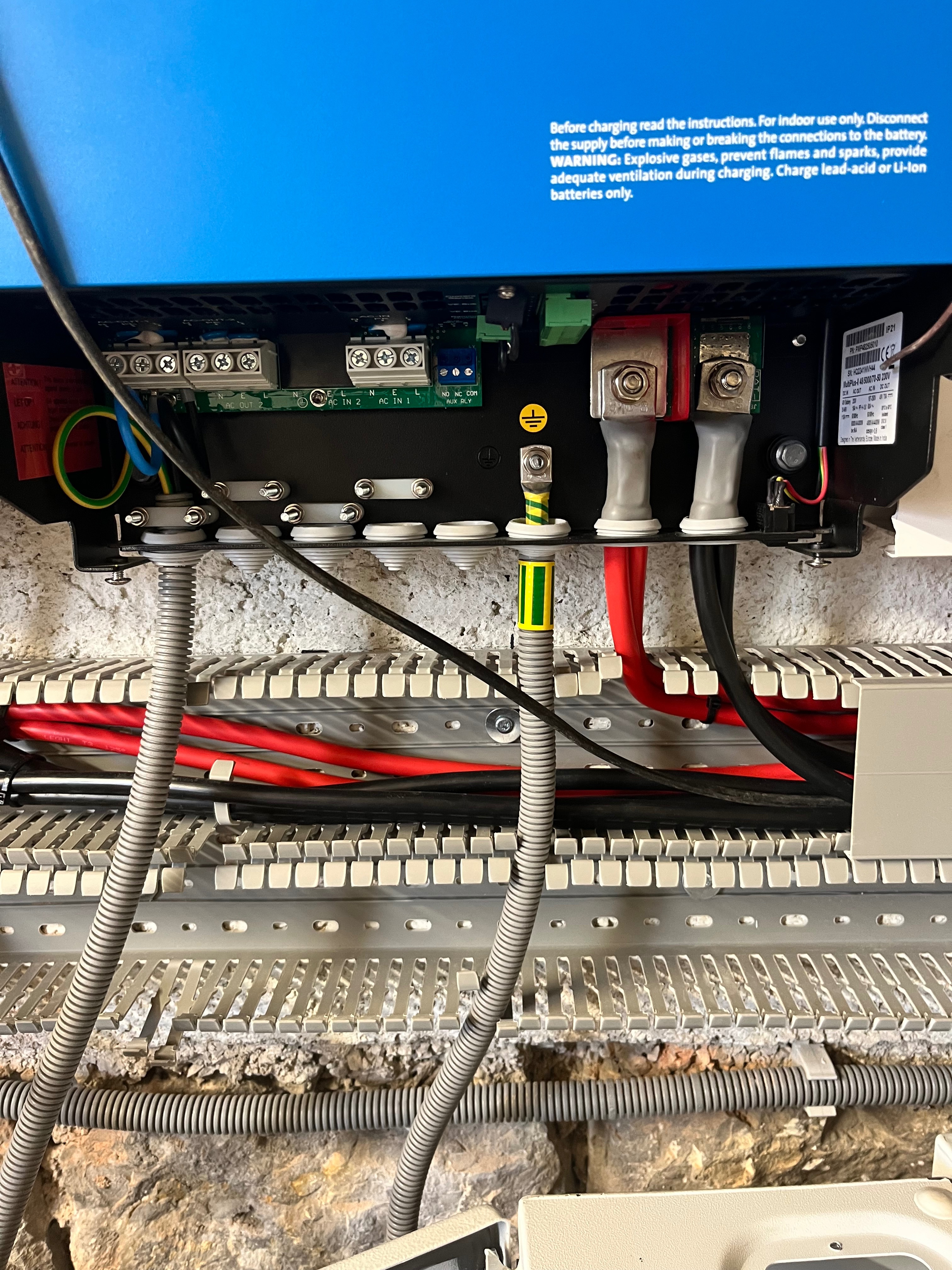

plusy i mínusy, a dokonce zem všechno černý... To nemáš aspoň izolačku, abys to trochu obarvil? A o tom zelenožlutým nemluvě, to je v ČSN-EN-IEC výslovně zakázaný přeznačovat.
P.S. já taky k baterkám dávám černý dráty, protože jsem je levně sehnal, ale okamžitě je značím červenou a modrou, nestojí to za ty pyroefekty, co by mohly nastat.

- Migel
- Příspěvky: 1995
- Reputace:382
- Lokalita:Pod Karpatmi
Re: Migelova elektrárna
Pani ved som to pisal v prispevku hore ze tam pribudnu oznacenia co je co..
Chcem vyuzit vsetko co mam doma aby som nekupoval zbytocne metre kablov tak mam vsetko cierne, ci uz 16mm,25mm alebo 10mm2.
Som si vedomi ze sa nesmie preznacovat ochranny vodic ale Kodl ta 16mm2 z tej prepetovky bude obtocena izolackou ktoru som pouzil napriklad aj na uzemnenie mp2 a regulatora lebo mam len cierne kable.nestiham vsetko fotit tak preto som napisal ze to tam este pribudne tie oznacenia plusova svorka a aj minusova svorka a na tych poistkovych odpinacoch bude plus a minus tiez a samozrejme mam nachystane nalepky uzemnenia a ine...
Ak by som potreboval reviziu viem ze toto by bol problem cislo jedna viemto ale ucel mi to splni a vyjde ma to lacnejsie..ved je to homemade diy

- Příspěvky: 3019
- Reputace:577
Tažení všeho černým kabelem rozhodně není chyba, to je naopak efektivní přístup, zjednodušující logistiku, skladové zásoby atd. Samozřejmě za předpokladu, že se příslušně přeznačí na koncích a delší kabely pak i na jiných místech.
Chápu důvody, proč se na nic jiného nesmí přeznačovat zelenožlutý, jakkoli nepovažuji za moudré se na to spoléhat u cizích instalací. Nevidím však nejmenší důvod, proč by ale naopak nemohl na zelenožlutý být přeznačen kabel jiné barvy, zvýrazňovat se má riziko, nikoli jeho absence.

Přívody ze svorek na přepěťovku bych co nejvíce zkrátil.
- Příspěvky: 4081
- Reputace:574
tak ideal by bylo tahnout pak dal kabely primo z prepetovky. U tehle citel to moc nejde, maj male svorky. Dal bych ji aspon mezi ty dve svorkovnice a zkratil to.
- pibi
- Příspěvky: 1807
- Reputace:426
- Výkon panelů [Wp]: 16000
- Kapacita baterie [kWh]: 44
Napojil jsem svorky přes kousky oholené 16ky přímo na přepěťovky.
- Migel
- Příspěvky: 1995
- Reputace:382
Myslym ze dalsi si tu pomaha preznacovanim ochranneho vodica na pracovny...

- Migel
- Příspěvky: 1995
- Reputace:382
Inak ten zvod s tej prepetovky si mohol dat hned z lava von z rozvadzaca, nech sa ti to tam nekrizuje s ostatnymi vodicmi..pibi píše: ned úno 04, 2024 2:26 pmNapojil jsem svorky přes kousky oholené 16ky přímo na přepěťovky.

- pibi
- Příspěvky: 1807
- Reputace:426
Bude verze 2, plech místo plastu, tam už to snad doladím, stále se něco učím.Migel píše: ned úno 04, 2024 2:46 pmInak ten zvod s tej prepetovky si mohol dat hned z lava von z rozvadzaca, nech sa ti to tam nekrizuje s ostatnymi vodicmi..
